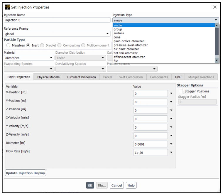

1、 访问Injection面板并创建新的Injection
2、选择Injection Particle Type:可以根据模拟需求选择粒子类型。例如,流体粒子可选择"Massless"类型,惰性粒子则选择"'Inert"类型。
3、定义Injection Point Properties:输入注入所需的必要属性。包括注入起始点的坐标、若非连续注射时的起始与停止时间,以及其他属性如颗粒直径、密度、速度、温度等。
4、引入多组分粒子:如果存在两种或更多组分,则该粒子可被定义为"多组分颗粒"
5、使用输入文本文件定义注入:对于涉及在不同位置注入多个粒子的复杂模拟,使用输入文本文件来定义注入更为高效。在"Injection"面板中,选择创建。对于"Injection Type",选择"File"。浏览并选择包含注入信息的输入文本文件。

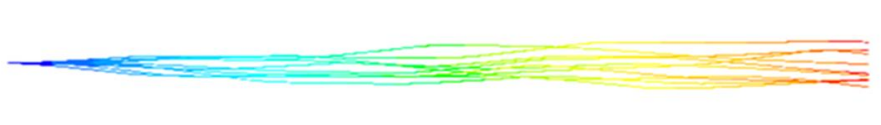

注入和颗粒类型
DPM|03Injection设置的图1

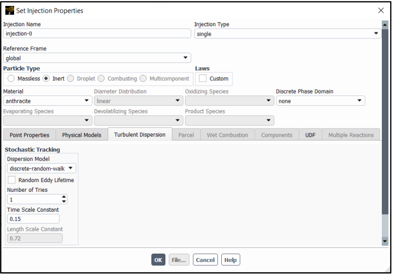

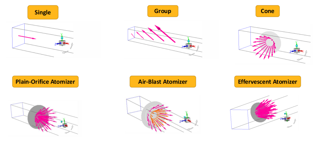

  • Injection Types包括:Single, group, cone , surface, volume , plain-orifice atomizer, pressureswirl atomizer, air-blast-atomizer, flat-fanatomizer, effervescent-atomizer, file, condensate
  • Particle Types包括:Massless, Inert, Droplet, Combusting, Multicomponent

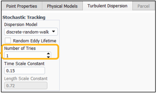

湍流设置
  • 当流动为湍流时,可以考虑湍流对粒子运动的影响
  • 在一个高度湍流的系统中,粒子将有一个平均轨迹,同时也会受到基于涡的随机运动影响
  • 可以忽略涡的影响,也可以用discrete random walk模型追踪随机运动
  • 当包裹穿过一个网格时,它会根据湍流动能和粒子惯性得到一个小的推动,前提是有足够的“try”。
DPM|03Injection设置的图3
  • 当粒子进入湍流涡流时,它们会在穿越涡流期间尽量跟随涡流运动。这种效应会导致横向分散现象,在建模时必须考虑这一因素,采用Discrete random walk model(随机跟踪)
  • 说明流动特性的局部变化
  • 在运行稳态粒子跟踪时,需要足够的尝试次数(Number of Tries)来准确捕获湍流分散:需要获得统计学上有意义的采样,尝试次数不足可能导致粒子源分布不平滑所引起的收敛问题
  • 对于对于非稳态粒子跟踪,Number of Tries需要设置为1
