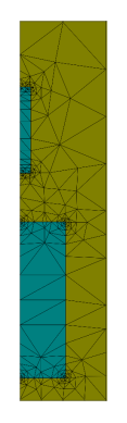

本例摘自Sauvan et al[1]。几何结构由两个金属(德鲁德模型)纳米棒组成,中间有一个小间隙:
JCMsuite案例展示:等离子纳米天线的仿真分析的图1
等离子体纳米谐振器(旋转对称)

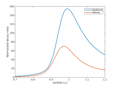

垂直极化偶极子源放置在两个纳米棒之间的间隙中心。
参数扫描
Matlab®脚本data_analysis/run_scan_wavelength.m提供了对偶极子源波长的扫描,产生如下图,显示了相应的自发辐射率:
JCMsuite案例展示:等离子纳米天线的仿真分析的图2

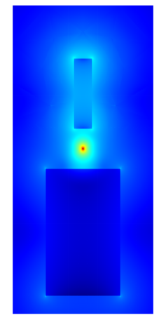

下图显示了近共振频率的对数尺度的近场强度
JCMsuite案例展示:等离子纳米天线的仿真分析的图3
