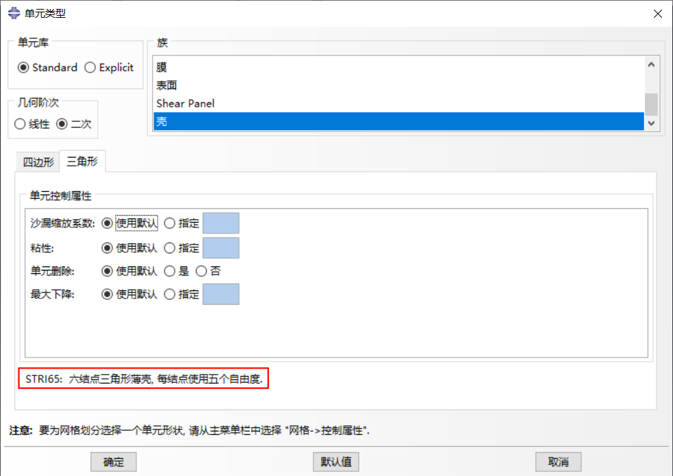

  2. 薄壳单元:如 STRI3、STRI35、STRI65、S4R5、S8R5、S9R5、SAXA 等,强化了基尔霍夫条件,即垂直于壳中截面的平面保持垂直于中截面。

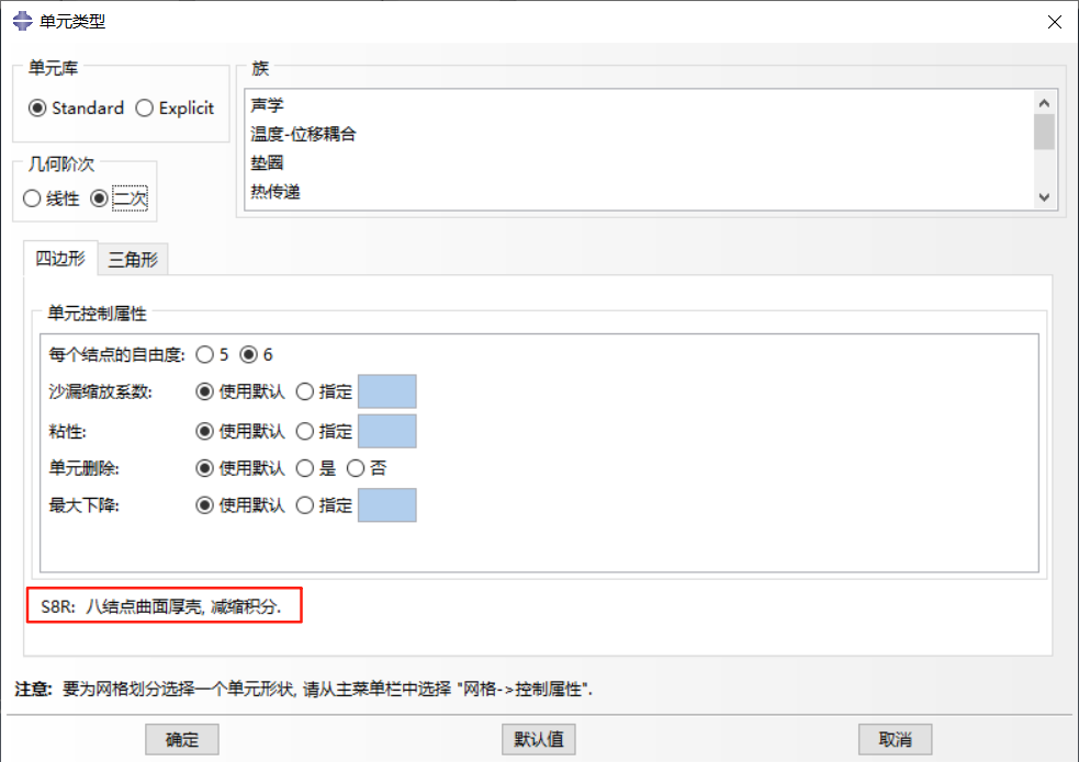

  4. 厚壳单元:如 S8R、S8RT 等,二阶四边形单元,在小应变和载荷使计算结果沿壳的跨度方向上平缓变化的情况下,比普通单元产生的结果更精确。

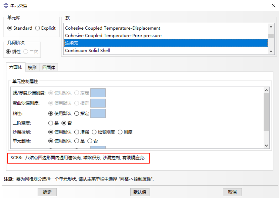

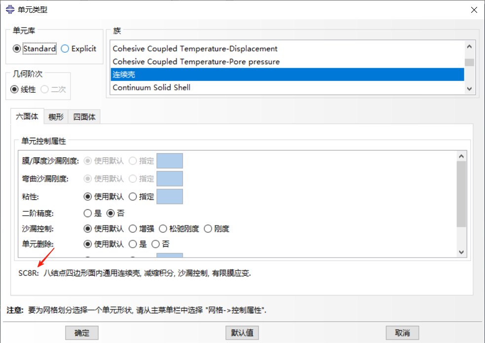

  6. 连续壳单元:如 SC6R(6 节点线性单元)和 SC8R(8 节点缩减积分单元),用于复合材料层合板建模,能够更准确地描述复合材料厚度方向的剪切变形。

  2. 薄壳单元:对于一般的小变形薄壳,四边形或三角形的二次壳单元是很有效的。它们对剪力自锁和薄膜锁死不敏感。在接触模拟中不应选用二阶三角形壳单元(STRI65),而应采用 9 节点的四边形壳单元(S9R5)。

  2. 连续壳方法:连续壳建模方法使用三维网格离散化,使用连续壳单元,包括 SC6R(6 节点线性单元)、 SC8R(8 节点缩减积分单元)或者CSS8(8节点单元)。连续壳方法能够更准确地描述复合材料厚度方向的剪切变形,同时仍保持较高的计算效率,适用于中等厚度的复合材料建模。

3.2 二次壳单元(如 S8R、S9R5)
理论基础:二次壳单元基于二次插值函数,在每条边上有中间节点,能够更精确地模拟复杂变形和应力分布。二次壳单元通常采用缩减积分技术,以提高计算效率并避免剪切自锁问。
适用场景:二次壳单元适用于对精度要求高、变形复杂的薄壳结构,特别是存在应力集中或需要精确模拟曲面变形的情况。它们对剪力自锁和薄膜锁死不敏感,适用于各种载荷条件下的薄壳结构响应分析。

  • 在接触模拟中不应选用二阶三角形壳单元(STRI65),而应采用 9 节点的四边形壳单元(S9R5),后者在接触分析中表现更好。

3.3 连续壳单元(SC6R、SC8R)
理论基础:连续壳单元是一种三维单元模型,但其几何形状和计算逻辑接近传统的壳单元。它使用三维网格离散化,但通过特殊的公式将三维问题简化为二维分析,从而在保持壳单元效率的同时,能够更准确地描述厚度方向的剪切变形。
适用场景:连续壳单元适用于中等厚度的复合材料层合板,特别是需要考虑层间剪切变形的情况。它们能够更准确地描述复合材料厚度方向的剪切变形,同时仍保持较高的计算效率,适用于中等厚度结构的高精度分析。
