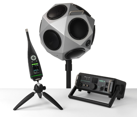

  • 轻巧便携:2255声级计机身仅重400克,轻量化设计搭配坚固结构,手持或三脚架固定都游刃有余。
  • 坚固耐用:IP 54防护等级,无惧建筑现场的尘土与复杂环境。
  • 一人搞定:整套系统(声级计、4292-L型声源、功放、三脚架)轻松装入背包,单人即可携带完成现场测量。

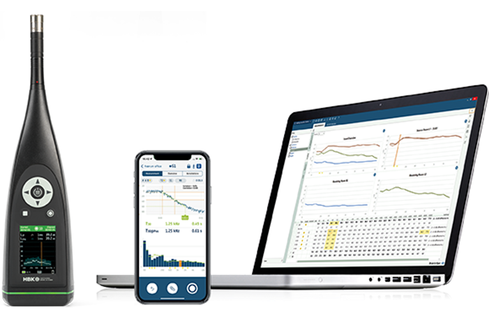

配套的建筑声学伙伴APP是您的全能助手:

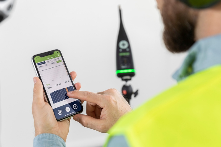

  • 手机无线操控:通过手机APP无线控制2255声级计和2755智能功放,灵活适应各种现场条件。
  • 便捷记录:现场随时添加照片、视频、语音或文字注释,记录关键信息。
  • 报告快人一步:回到办公室,PC端APP快速完成数据分析,一键生成专业报告,大幅提升工作效率

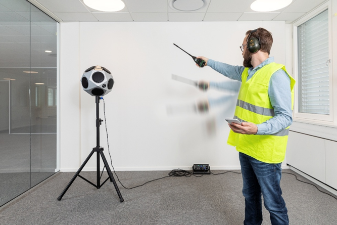

  • 无线自由:2255声级计和2755功放均内置Wi-Fi和蓝牙,彻底摆脱线缆束缚(尤其避免门缝布线困扰)。室外测量时,移动APP可实时传输频谱和声压级数据,甚至可将测量音频传入耳机,工程师随时掌控状态。

  • 流程无忧:APP支持制定测量计划,实现工作流程自动化,确保测量位置无遗漏
  • 质量先知:内置质量指示器,及早预警潜在问题。
  • 结果立现:详细数据视图清晰呈现测量细节,结果现场自动计算,工程师离场前即可确认是否符合目标,及时排查偏差。

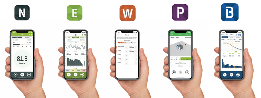

  • 灵活授权:设备可授权使用多个应用,切换任务如同切换APP一样简单
  • 场景全覆盖:除核心的“建筑声学伙伴”外,还提供“环境噪声伙伴”、“工作噪声伙伴”等多种选择,满足多元化测量需求。
