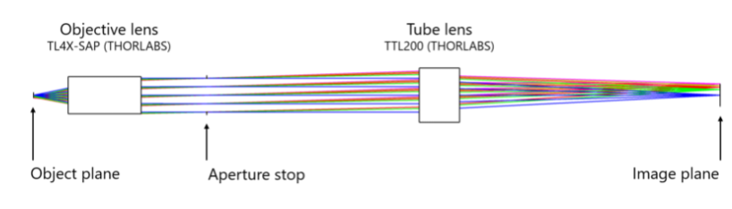

在整篇文章中,我使用了基于 TL4X-SAP 物镜(4X,0.2 NA)和 TTL200 管镜的显微镜设计,如图1所示。这两种透镜都可由 THORLABS 网站以黑盒形式提供。
图 1 - 由 THORLABS 的黑匣子元件组成的显微镜设计。放大倍数为 4X,数值孔径 (NA) 为0.2。
我们使用“真实图像高度”定义并指定了在 X 和 Y 半宽为6.656毫米的正方形上具有相等面积的五个视场,对应于物平面中的1.664毫米。视场由像面中具有2048x2048像素和13.312x13.312mm 2 物理尺寸的科学 CMOS (sCMOS) 探测器进行建模。这些探测器通常用于显微镜,可以在 Orca-Flash4.0 V3 (Hamamatsu) 或Zyla 4.2 plus (Andor) 等相机产品中找到。我还使用了 OpticStudio 的波长 F、d、C(可见光)预设。使用标准执行优化:具有四个环和六个臂的 RMS 波前质心,以及默认的空气边界约束(0 到 1000 毫米)。此外,该系统还受到远心和-4倍放大倍率的限制(在此显微镜设计中,图像是颠倒的)。

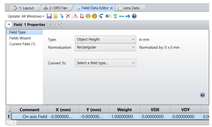

首先删除除轴上场(场1)以外的所有场,然后将其转换为象度,如 图2 所示。
图 2 - 用于分析显微镜分辨率的多配置方法的场设置。仅保留轴上视场,并且已将其转换为象度。

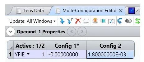

然后,使用单个 YFIE 操作数创建两个结构,并在第二个结构中指定值 1.8e-3 mm,如图3所示。
图 3 - PSF重叠分析的多重结构设置。两个点源在物平面上相距1.8 um。

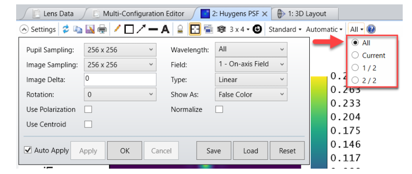

最后,使用一个惠更斯 PSF 和惠更斯 PSF 截面来分析图像平面中两个 PSF 的重叠。两种分析可以对两种配置中的各个 PSF 进行相干求和(有关更多详细信息,请参阅帮助文件)。分析设置显示在图4中,特殊的多重结构设置显示为红色框和箭头(此选项不适用于 FFT PSF)。
图 4 - 惠更斯 PSF 设置。通过检查菜单栏中的所有配置,对各个 PSF 执行相干求和

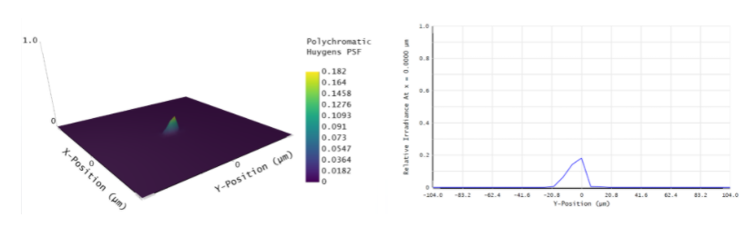

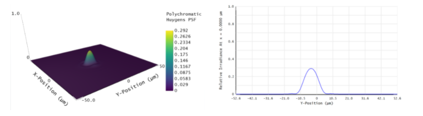

惠更斯 PSF 的结果如图5所示。
图 5 - 惠更斯 PSF 的结果,以及 PSF 截面与多重结构中1.8 um(瑞利准则)的物平面 Y 场分离重叠。在这种显微镜设计中,肉眼很难区分两个点光源。
可以看出,两个场点在图像平面上严重重叠,它们各自的 PSF 几乎无法区分。有两个原因可以解释这个结果。首先,通过执行 PSF 的相干求和,违反了瑞利准则的非相干照明假设,并导致分辨率下降。其次 OPD 扇形图显示出0.25波量级的像差,并且该显微镜位于衍射极限的边缘,这意味着它的衍射极限足以进行诸如惠更斯 PSF 之类的分析,但它仍然存在一些几何像差,这改变了系统的衍射极限性能。根据经验,最大化视野和分辨率的显微镜设计往往属于近衍射极限系统的类别,并且通常难以仅基于瑞利准则进行表征。

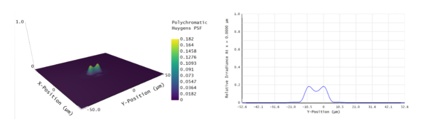

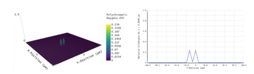

根据瑞利准则,可以增加场的分离距离,并重新评估结果。我们已经在图 6 中完成了它,在物平面中分离了2.3 um。
图 6 - 惠更斯 PSF 的结果,以及 PSF 截面与多重结构中2.3 um的物平面 Y 场分离。通过增加点之间的间隔距离,PSF 开始在图像平面中分离,并且可以观察到两个不同的峰值。
随着更大距离的分离,产生的 PSF 变得可区分。惠更斯 PSF 截面中的峰分离几乎10 um,这与系统放大倍数 (4X) 一致。当我们说“可区分”时,它是对我们在图 6 中看到的内容的定性评估。但是,如果定义了在后处理方面应如何分离峰,则可以使该标准更加客观。例如,一个标准可能是“我希望能够用80% 的阈值并检测两个独立的点”,在这种情况下,可以使用 OpticStudio 优化峰值间距以对应于最大相对辐照度的80% (这超出了本文的范围)。

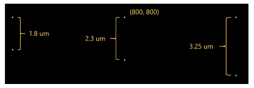

设置图像模拟的第一步是为其提供输入图像文件。由于图像模拟本质上是用这个输入图像执行显微镜 PSF 的卷积,我希望在我的输入图像中有多个冲击函数来模拟紧密分离的视场。换句话说,我的输入图像是一个完全黑色(零值像素)的背景,在每个字段的位置有一个白色(最大值)像素。像素的大小尽可能小,同时保持图像大小不要过大,这会导致合适的计算时间(以分钟为单位)。我选择表示图5-8中显示的惠更斯PSF面积的大约四倍,即400x400um 2 ,这构成了固有限制。该区域随放大倍数缩放以对应于100x100um 2 的视场大小(请记住,放大倍数为4X)。我还选择我的图像大小为1600x1600像素,因此我的像素尺寸为0.0625x0.0625um 2 ,远低于1.8 um的瑞利标准。我在我的图像中创建了六个白色像素,它们对应于两个近场的三种情况。这三种情况与第一种方法中分析的情况大致相同:分别为 1.8 ( 29 )、2.3 ( 37 ) 和3.25 ( 52 ) um(像素)。包含白色像素的输入图像区域的放大图如图9所示,该图像可从文章附件 (PointSources.BMP) 中获得。
图 9 - 放大输入图像,显示六个白色像素对应于由 1.8 (29)、2.3 (37) 和3.25 (52) um(像素)分隔的三对点。横像间隔为6.25 (100) um(像素),避免了场对之间的重叠。上方的像素位于图像中的(800, 800)。

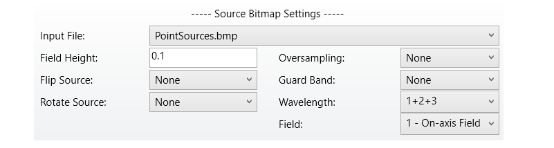

图像模拟的源位图设置如图10所示。
图 10 - 源位图的图像模拟设置。视场高度为100 um(镜头单位为0.1 mm),输入图像以同轴视场为中心
视场高为100 um。对于这种方法,我们还将分析重点放在轴上场上,但也可以在不同的场位置进行相同的分析,我使用当前系统编辑器中定义的波长1到3的组合。

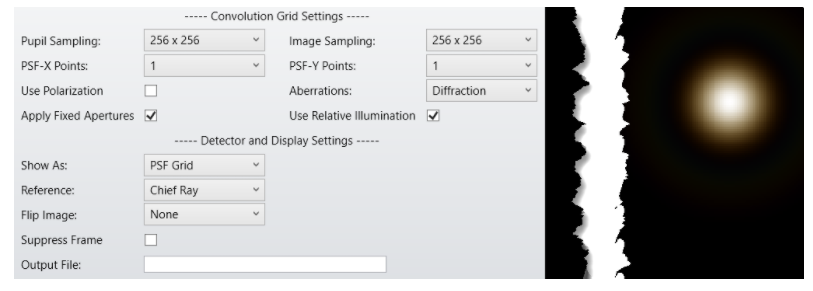

PSF 网格设置如图11所示。
图 11 - 左图:图像模拟功能的卷积网格设置。由于进行分析的区域受限,因此它在轴上使用单个 PSF。采样设置的选择与惠更斯 PSF 方法相同。像差设置为衍射。右图:生成的 PSF 网格,如图像模拟功能所示。

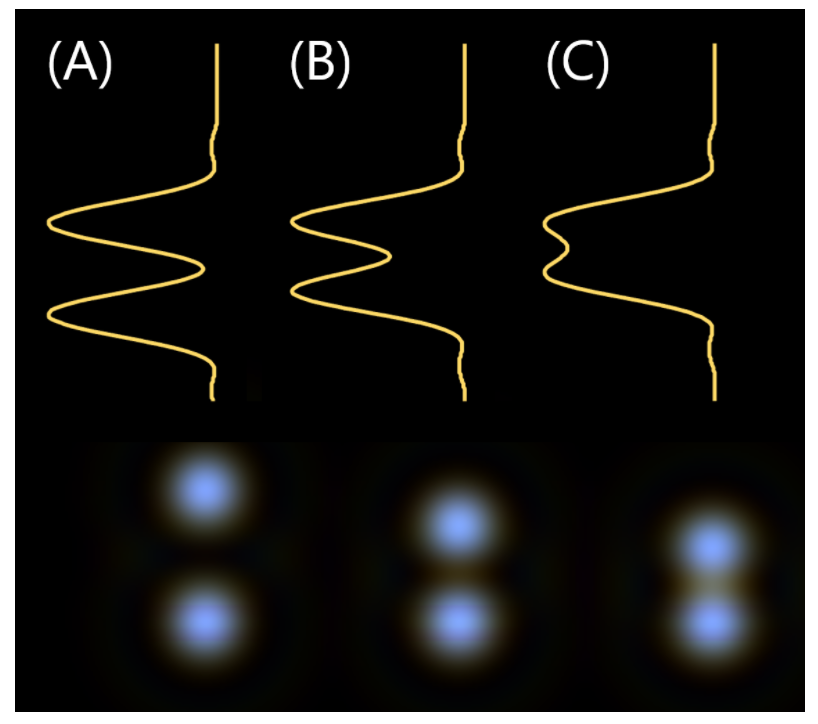

使用与惠更斯 PSF 方法相同的采样设置,并在轴上使用单个 PSF。这样做是因为视场高度为100um,这对应于我不希望 PSF 不会随着视场的一小部分改变发生太大的变化。图像模拟的结果如图12所示,默认探测器器和显示设置(全为零),计算这些结果可能需要几分钟时间。
图 12 - 使用默认探测器和显示设置(全为零)的图像模拟结果。第一行描绘了穿过两个 PSF 的中心线的强度分布,第二行是 (A) 3.25、(B) 2.3 和 (C) 1.8 um 场之间的图像模拟输出。 由于显微镜的光学特性(负放大率),图像被反转。

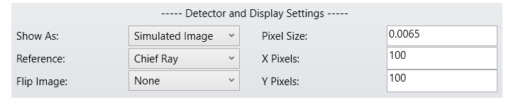

从图 12 (C) 中,可以观察到1.8 um 的间隔(瑞利准则)下两个PSF可区分。强度有大约15%的小幅度下降,可用于使用阈值对图像进行后处理。场之间的距离越大,分离效果越好。与使用多重结构的 PSF 相干总和的惠更斯 PSF方法相比,结果在 PSF 的可分辨性方面更好。但是,我们还没有考虑探测器的物理尺寸。可以像图13那样调整图像模拟设置以考虑检测器特性。
图 13 - 考虑显微镜探测器物理尺寸时的探测器和显示设置。

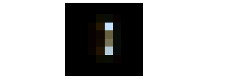

考虑探测器物理特性的结果如图14所示,计算这些结果可能需要几分钟时间。
图 14 - 考虑显微镜探测器物理尺寸的图像模拟结果。即使在物平面中3.25 um的分离也不能分离 PSF。6.25um的横向间距使点对可区分。

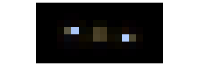

紧密定位的点之间的分离不再可能,并且可以观察到,严格使用 Nyquist-Shanon 采样定理来确定像素限制分辨率通常是不够的。我们可能很幸运找到了图8的结果,而这些结果可能会出现混叠。在物平面中,点对之间的横向间隔为6.25 um(图 9),这使得这些场对之间的间隔干净利落。因此,我假设分辨率在3.25和6.25um之间。进一步的分析表明,5.125um的间隔可使物点的视觉、定性分离,如图15所示。
图 15 - 物平面中相距5.125um的一对点的图像模拟结果。两个较亮的像素似乎在强度上是可区分的。
