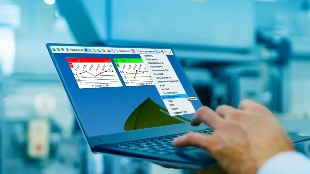

在各主机厂用户的深度需求推动下,海克斯康旗下的数据管理系统eMMA与专业工艺仿真解决方案Simufact实现深度融合,共同构建出一套贯穿“工艺预测—质量验证—闭环优化”的数字孪生解决方案。

点云融合分析(eMMA Inspector模块)
Simufact生成的焊接变形点云(STL格式)经eMMA压缩至原始体积5%,叠加PC-DMIS关键尺寸数据。具有以下分析功能:
●色差图对比预测变形 VS 实际偏差(红-蓝色阶可视化);
●矢量箭头分析孔位偏移方向,定位焊接应力集中区。

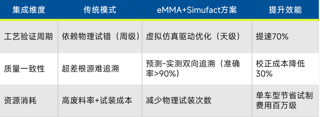

通过eMMA与Simufact的深度融合,制造业正加速从传统的“经验试错”模式迈向更智能的“预测驱动”模式。该集成方案在高精度焊接领域(如汽车制造与航空航天)表现尤为突出,真正实现了以质量数据驱动工艺设计的智能闭环,持续提升制造品质与效率。
质量管理 | eMMA工艺仿真应用集成方案:打造质量闭环优化新范式的图2
eMMA与Simufact的集成方案不仅着眼于当前效能提升,更布局于未来的智能化能力跃迁:计划2025年eMMA与Simufact将通过API直连,实现测量数据实时触发焊接参数调整,达到实时控制闭环的目标;2026年后将进一步引入AI联合优化机制,深度融合Simufact物理模型与eMMA的TSAF算法,生成“公差-成本-性能”帕累托最优解,动态推荐工艺窗口(如焊接速度/温度区间)。
