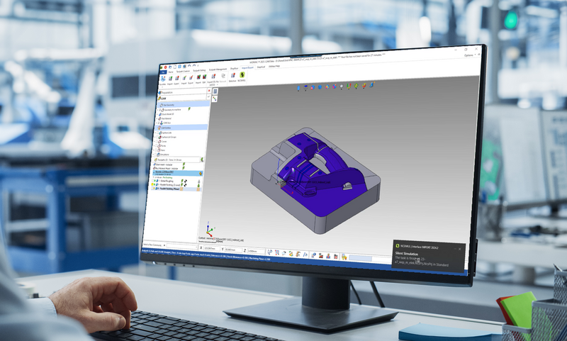

生产制造 | WORKNC 2025新功能:解锁更高效率与更优加工质量
近期,海克斯康CAM软件WORKNC 2025版本带来了多项提升加工效率与编程体验的关键功能更新。这些增强共同致力于缩短编程与加工时间,延长刀具寿命,并提供更灵活、高效的加工解决方案。下面,让我们共同了解这些创新功能如何显著提升您的加工效率与质量!
