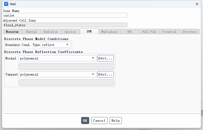

  • 要设置DPM边界条件,可以进入Physics + Zones + Boundaries,编辑所需的边界区域。单击DPM选项卡,设置DPM边界条件
  • Fluen默认设置不同区域的DPM边界条件如下
  • Reflect:应用在wall、symmetry, 和axis 边界上,恢复系数都等于1.0,并且回复系数只能在wall边界进行修改
  • escape:应用进出口边界
  • 在所有内部边界(散热器、多孔跳跃等)都假定为内部类型

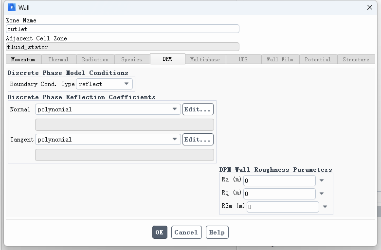

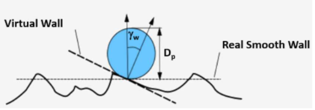

粒子的粗糙壁面
  • 粗糙壁面给了粒子不完美的反射,即返回方向不一定是预期,类似在不平坦的地面上反弹一个球。
  • 当粒子与壁面碰撞时,虚拟壁面取代真实壁面
  • 虚拟壁面的倾斜角  从高斯分布中采样,其均值和标准差根据以下参数计算得出:
  • 统计表面粗糙度参数。
  • 颗粒直径
DPM|04边界条件及后处理的图2

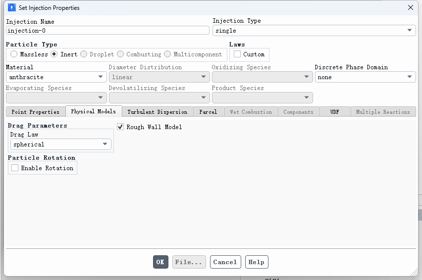

  • 粗糙壁面模型需要从Injection设置框激活DPM|04边界条件及后处理的图3
  • 激活模型后,每个wall壁面的DPM设置都可以指定粗糙壁面参数
DPM|04边界条件及后处理的图4

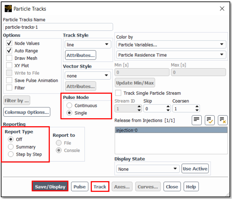

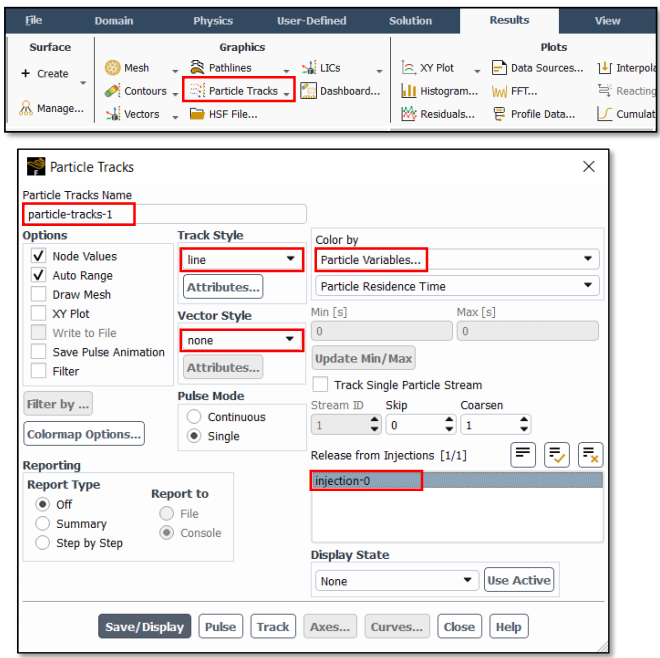

显示轨迹
  • 要显示轨迹,请转到“Result”选项卡的“Graphics”组中的“Particle Tracks”选项,然后单击“New”
  • Release from Injections:选择要跟踪的Injection
  • Color by:下选择粒子变量或其他变量
  • Track Style:将粒子轨迹显示为不同的形状(线、点等)
  • Vector Style:也可以将将粒子轨迹显示为矢量。
DPM|04边界条件及后处理的图5
  • Pulse Mode下,可以指定粒子释放的特性,可以选择单次或连续
  • Report type中,选择Summary,可以获取关于粒子离开区域时的轨迹命运的更多详细信息
  • 单击Save/Display绘制轨迹
  • 单击对话框底部的“Track”按钮,跟踪计算域中的粒子而不显示轨迹,这样就可以只列出报告而不显示轨迹,从而节省显示轨迹所花费的时间
DPM|04边界条件及后处理的图6

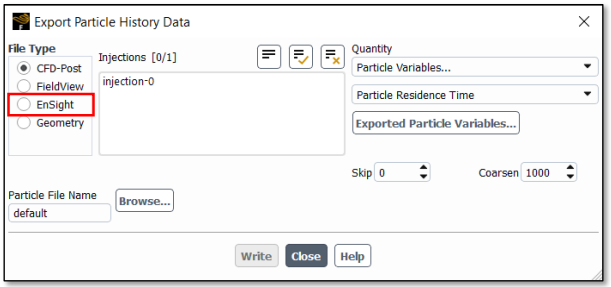

粒子轨迹导出
  • 粒子轨迹导出可以用于在CFD-POST或EnSight进行后处理,File > Export > Particle History Data
  • 选择File type,导出所需的注入量和粒子变量
  • 默认情况下,仅导出粒子几何形状、ID和停留时间
  • 在CFD-POst中,File > Import > Import FLUENT Particle Track File
DPM|04边界条件及后处理的图7
  • 通过EnSight Encas文件(EnSight Case Gold格式)支持导出至Ansys EnSight软件
  • Encas文件包含导出过程中生成的所有相关粒子文件(包括几何体、速度、标量、粒子和粒子标量文件)

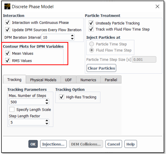

粒子的平均变量
  • “Discrete Phase Model”对话框中的“Contour Plots for DPM Variables”选项包含用于启用单元平均离散相变量进行后处理的选项
  • 通过各网格的粒子的平均值和RMS值
DPM|04边界条件及后处理的图9

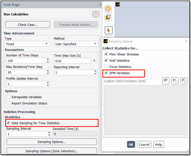

粒子变量的时间统计
  • 激活“Data sampling for Time Statistics”选项,以启用在非稳态计算期间对数据进行采样的功能
  • 在后处理或报告对话框中选择“Unsteady DPM Statistics category”类别,即可获得这些统计数据

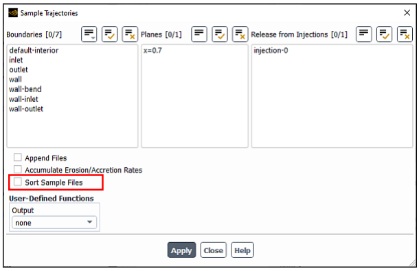

轨迹采样
  • 创建粒子采样文件:Results > Reports > Discrete Phase > Sample from the Outline View
  • 在“elease From Injections”列表中选择要跟踪的Injections
  • 选择要写入样本的表面,可以是Boundary Condition,也可以是Plane或Line
  • 注意:对于非稳态粒子跟踪,必须在开始计算之前启动采样。而对于稳态情况,总可以在模拟结束时进行采样
DPM|04边界条件及后处理的图11
  • 点击“Compute”按钮将开始跟踪粒子,并在粒子遇到选定曲面时将其状态写入文件
  • 文件名将通过为曲面名称后附加.dpm来形成
  • 生成的样例文件可用作注入文件
  • 对于稳态粒子跟踪,Sort Sample Files选项将首先按注入排序文件,然后按粒子ID排序;而对于非稳态粒子跟踪,文件将严格按粒子通过采样平面表面或网格区域的模拟时间排序。
DPM|04边界条件及后处理的图12

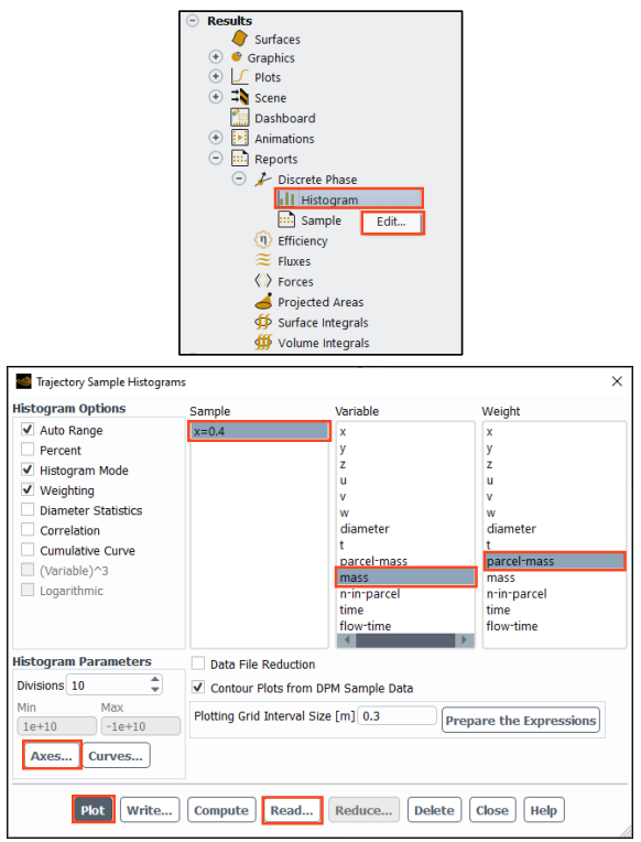

采样直方图报告
  • 读取直方图中采样的DPM文件:Results > Reports > Discrete Phase > Histogram
  • 在弹出对话框中,单击“Read...”,然后选择文件outlet.dpm
  • 从“Sample”列表中选择边界,选择变量(例如质量),并为直方图选择加权方法(例如,对于非稳态粒子跟踪,选择parcelmass)
  • 单击“Axes”可调整“精度”等设置
  • 单击“Plot”,在图形窗口中显示直方图DPM|04边界条件及后处理的图13
