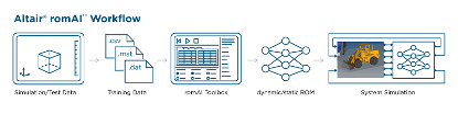

使用计算密集型仿真(例如离散元法 (DEM)、计算流体动力学 (CFD) 和有限元分析 (FEA))映射的复杂过程训练神经网络,将其作为降阶模型(ROM)再现系统行为。这使得系统仿真速度显著加快,在某些情况下,速度可提高 1,000 倍,而不会影响精度。这为创新思想和系统性能优化创造了机会。
AI+仿真:驱动工业智能变革新引擎(内含100个AI应用案例下载)的图2
图 1:Altair® romAI™ 是 Altair® HyperWorks® 设计和仿真平台的一部分,是一个工具箱,可提高系统仿真效率。人工智能和动态系统理论技术的结合实现了卓越的准确性,同时大大减少了计算时间。

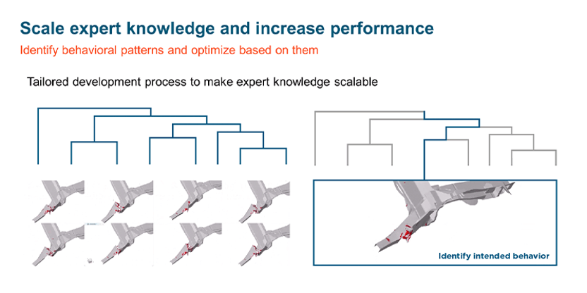

基于许多设计变体的仿真结果,使用无监督机器学习方法来创建具有统一行为模式的组。这使得我们可以直观地处理数百次仿真。如下图,最近的一个大规模铸造示例展示了人工智能驱动的方法相对于传统方法的巨大优势。
AI+仿真:驱动工业智能变革新引擎(内含100个AI应用案例下载)的图3
图 2:使用 AI 理解和优化大型铸件组件的行为

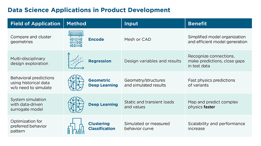

图 3 :产品开发中的 AI 和仿真。应用领域、输入变量、使用的方法、预期结果和优势,以及在 Altair 工具中的实施。
