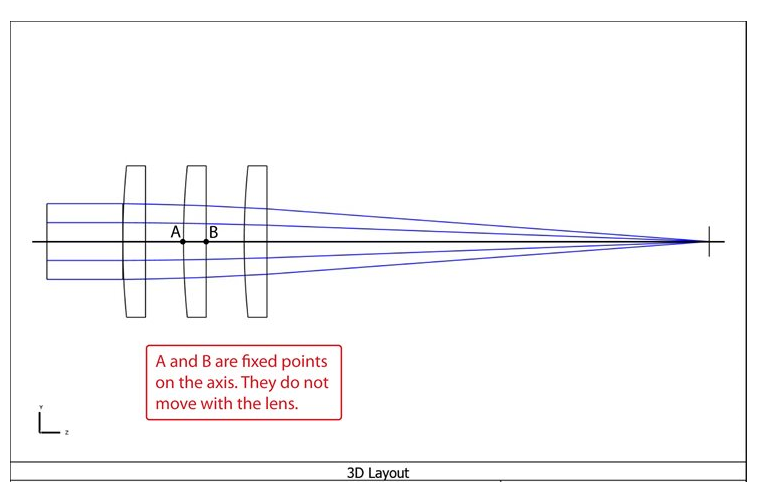

为了演示这一点,我们将使用一个简单的三透镜系统。它由三个凸平单透镜组成。3D布局图如图1所示。我们要倾斜中间的透镜,即透镜2。点A和点B是轴上的固定点,在透镜2倾斜或偏心前标记它的顶点位置。
图1: 三透镜系统的3D布局图

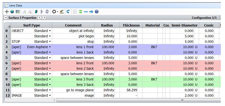

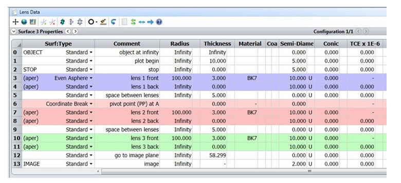

镜头编辑器参数如图2所示。物体处于无穷远处,系统的光阑位于透镜1之前。第6和7行是镜头2的前表面和后表面。为方便起见,我们将镜头之间的间距放置成单独的一行(5、8和11)。
图2: 三透镜系统的镜头编辑器

我们可以通过在“lens 2 front”表面之前插入一个坐标间断面(Coordinate Break),轻松地使镜头2围绕其前顶点倾斜,如图3所示。插入的间断面变成了Surface 6。轴心点在a点,所以我们把这一行标为“pivot point at A”。
图 3: 插入表面6使透镜绕点A旋转。

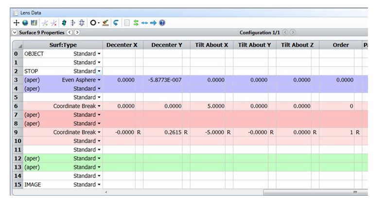

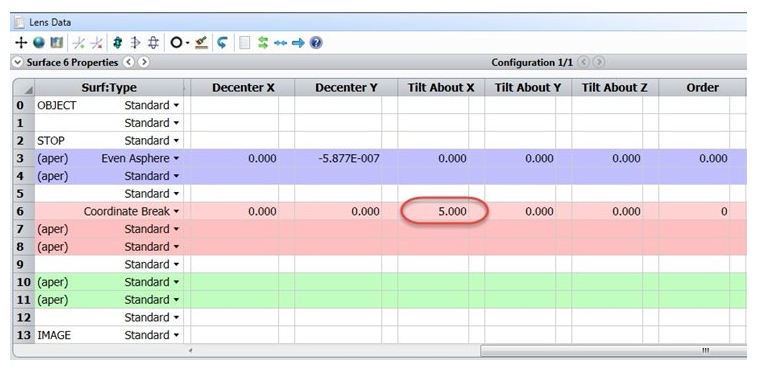

在本例中,我们通过设置Tilt About X: 5°来实现倾斜。图4显示了修改后的镜头编辑器,显示了Surface 6的5°倾斜。
图 4: 镜头编辑器显示表面6旋转了5°。

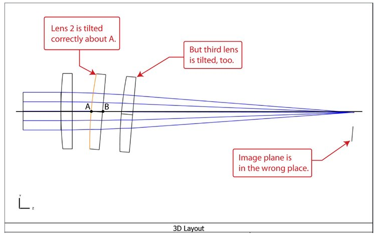

图5显示了更新后的3D布局图。透镜2围绕其前表面旋转了5°。
图 5: 绕点A旋转5°后的3D布局图。

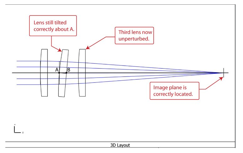

不幸的是,系统的其余部分也倾斜了5度。这是因为我们在第6行倾斜了坐标系统,但是我们并没有对坐标系进行补偿。
校正坐标系

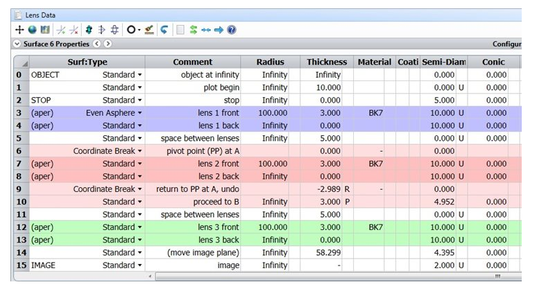

为了解决这个问题,并让系统的其余部分不受透镜2倾斜的影响,我们需要校正坐标系统。为了保持几何形状的正确性,在反转倾斜之前回到原轴心点A是很重要的。反转倾斜后,我们可以继续前进到光学系统的其余部分。
为此,我们需要在镜头编辑器中插入新的表面9和10,如图6所示。注意,表面9是一个坐标间断面。
图 6: 表面9和10用来校正表面6的倾斜。

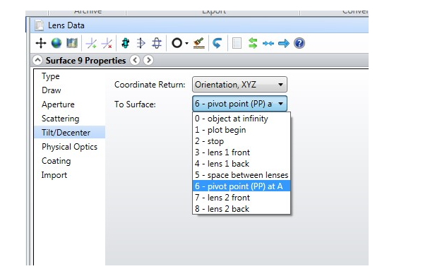

第9行将我们返回到A的轴点(表面面6),并反转应用于那里的倾斜。我们可以使用一个坐标返回解决。在镜头数据编辑器中使用表面9属性应用坐标返回,如图7所示。在Tilt/Decenter...Coordinate Return选择Orientation, XYZ,设置To Surface: 6。
图 7: 设置坐标返回。
OpticStudio将自动计算并应用需要返回到Surface 6的倾斜、偏心和厚度,并将这些值应用到Surface 9。坐标返回值在每个值旁边用“R”表示(参见图8)。
图 8: 坐标返回值都是自动计算得出并以”R“标注。
表面9上的自动坐标返回将正确地“撤消”任何应用在表面6上的倾斜和偏心的组合。我们所展示的例子只使用了 Tilt About X,但也可以使用 Decenter X、Decenter Y、Tilt About X、Tilt About Y和Tilt About Z的任意组合。在所有情况下,表面9将自动返回到正确的坐标系统。
现在我们回到了点 A,第10行只是使用透镜的厚度继续到点 B,如图6所示。在图9所示的 3D 布局图中,透镜3和像平面现在处于正确的位置,没有受到透镜2倾斜的影响。

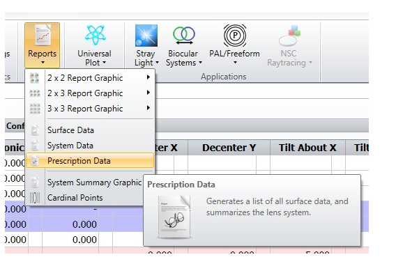

全局坐标可以通过 Analysis...Report...Prescription Data 查看,如图10所示。
图 10: 在 Analysis...Reports...Prescription Data 中可以找到全局坐标数据。

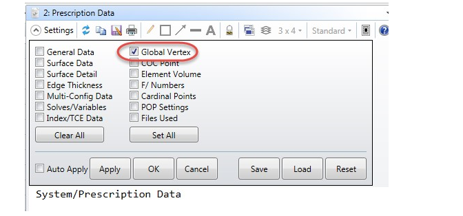

在 Settings下,选中除 Global Vertex 之外的所有选项,如图11所示。
图 11: 用于生成系统中每个表面的全局坐标位置列表的设置。

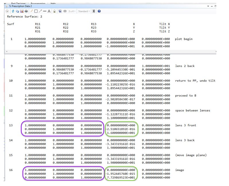

每个元素的全局顶点将在输出窗口中列出,如图12所示。我们可以检查数据,确认透镜2上的5度倾斜没有改变其余表面的位置或倾斜。
特别地,我们可以看到曲面10到15不包含任何倾斜,因为旋转矩阵只包含1和0。我们还可以看到透镜3和像平面的整体 Y 坐标为0,这表明这些表面正确地位于系统轴上。注意,10-16这个数量级的数字是计算误差,可以当作零来处理。此外,通过比较在表面6添加倾斜和偏心前和后的值我们可以验证每个表面的Z坐标。全局坐标检查证明透镜2已经正确地倾斜了5度,而没有干扰其他的光学系统。
 图 12: 系统中每个表面的全局坐标,用于检查透镜2上的倾斜不会影响光学系统的其余部分。

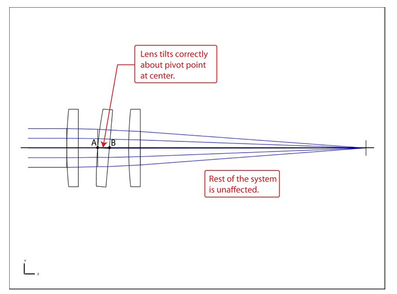

透镜系统的3D 布置图如图13所示,透镜2在其中心(点 A 和点 B 的中间位置)绕轴上点倾斜5度。
图 13: 3D 布局图显示透镜2绕透镜中心的轴上点倾斜。

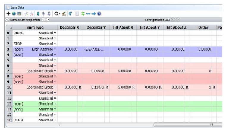

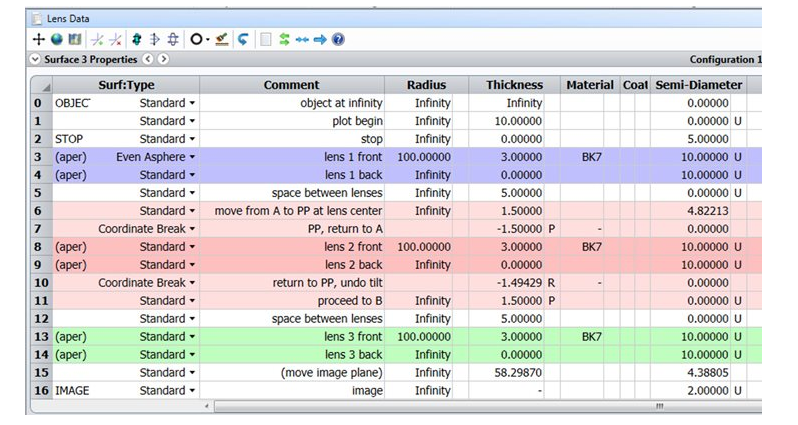

用于这种情况的镜头编辑器如图14所示。使用了第6、7、10和11行。注意,第7行和第10行是坐标间断面。第6行和第11行只包含厚度值。注意,透镜2的总厚度为3毫米,如表面8的厚度参数所示。
图 14:当镜头围绕其中心的轴上点倾斜时镜头编辑器中的系统配置。
以下是倾斜发生的详细经过:
  • 在第5行之后,我们到了A点(参见图13)。
  • 表面6厚度为1.5毫米,是镜头厚度的一半。这将使我们沿着轴向前移动到透镜的中心,也就是我们想要的旋转轴点的位置。
  • 第7行进行倾斜和偏心。我们使用了一个5度的倾斜 X(参见图15)。
  • 在第7行中应用倾斜和偏心后,应用厚度-1.5 mm。这将我们从枢轴点移动回镜头前面(即使镜头现在是倾斜和偏心)。
  • 第8和9行在新的倾斜/偏心坐标系中构建镜头。第9行之后,我们就到了镜头的后面。
  • 第10行使用一个坐标返回到表面7。这将我们返回到镜头中心的枢轴点,并“解除”倾斜和偏心。
  • 第11行将我们沿着轴向前移动1.5毫米,达到透镜厚度的一半,到达点B。然后我们可以继续进行光学系统的其余部分。
图 15: 倾斜和偏心应用在第7和第10行,透镜2倾斜5度,不干扰其余的光学系统。

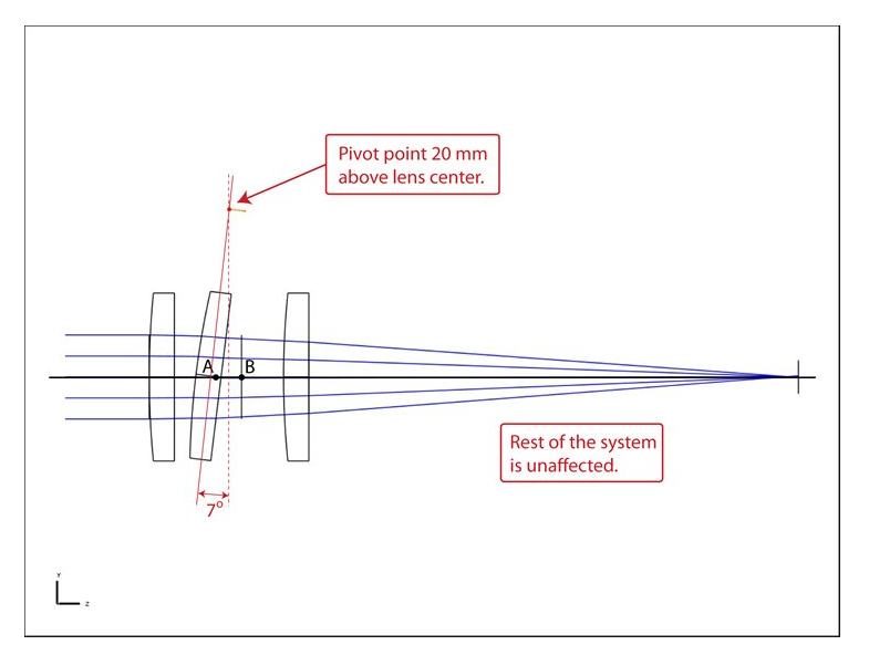

绕空间中任意点旋转

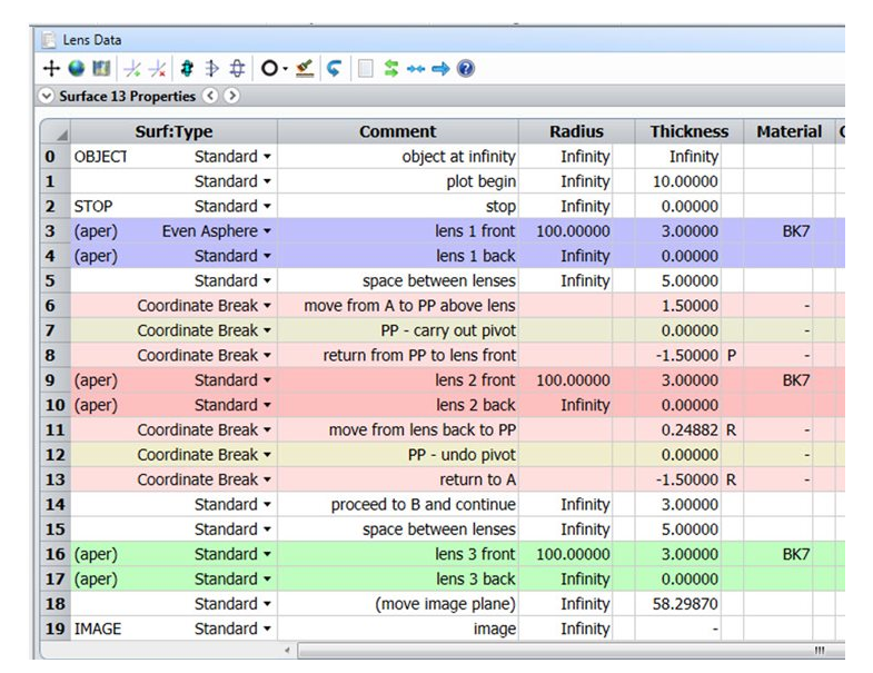

上述情况是常见的、具体的情况。但坐标中断也可以用来建立一个关于空间中任何点的通用旋转轴。例如,假设我们想让镜头再次围绕x轴倾斜7度。但这一次,我们想倾斜的轴点,距离镜头中心20毫米,如图16所示。
图 16: 绕透镜中心上20mm的点倾斜透镜2。

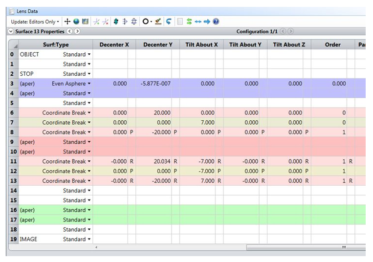

用于这种情况的镜头编辑器如图17和18所示。在这里,我们使用了镜头前的三行和镜头后的三行,创建一个完全通用的旋转轴。尽管系统看起来很复杂,但大多数值都是自动填充的,我们只需要创建一次设置。然后,我们可以将这些线复制到任何光学元件上,并用它们在空间的任何地方放置一个旋转轴点。
镜头前的三行用于移动到旋转轴点,执行倾斜或偏心,然后返回。镜头后的三行也做了同样的事情,以撤销枢轴。通过这个设置,通过在第7行输入值,任何倾斜或偏心的组合都可以应用到透镜2。可以通过在第6行中输入值来选择任何旋转轴点。
图 17: 镜头编辑器显示一个完全通用的旋转轴。
我们也可以从配对的角度来思考透镜编辑器中发生了什么。第6和第8行带我们到旋转轴点。第11行和第13行也是这样,在镜头之后。第7行和第12行是一对,在镜头2上执行倾斜和偏心,然后在镜头后反转它们。
图 18: 镜头编辑显示倾斜和偏心用于镜头2绕中心20毫米以上的点旋转7°。
以下是设置的逐行分解:
  • 在第5行之后,我们在光学系统的轴上的A点(见图16)。
  • 第6行应用从A到旋转轴点所需的厚度、倾斜和/或偏心。在这个例子中,我们沿着镜头中心的轴移动了1.5毫米,然后沿着Y轴移动了20毫米到达枢轴点。
  • 第7行应用偏心和倾斜的镜头元素。在这个例子中,我们在Tilt About X中输入了一个7度的值。
  • 第8行反转了用于到达枢轴点的运动。这就把我们带回到镜头的前面。这一行中的值是使用拾取程序自动计算的。所有拾取器都设置为第6行,比例因子为-1。还要注意,“Order”标志被设置为1。
  • 第9和10行定义透镜 2。
  • 第11行返回到轴心点。这一行中的值是通过设置坐标返回到第7行自动计算的(请参见图7设置坐标返回)。
  • 第12行反转镜头2的倾斜和偏心。这些值是使用拾取器自动计算的。所有拾音器设置为7号线,比例因子为-1。注意,“Order”标志被设置为1。
  • 第13行从枢轴点返回到点A。值是使用坐标返回到第6行自动计算的。
同样的方法可以用于任何光学元件,使元件相对于任何坐标系偏心和倾斜。

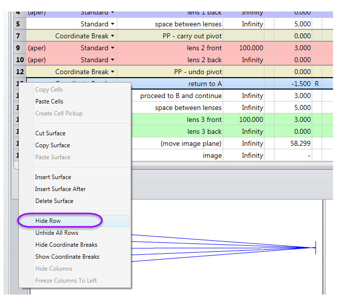

最后要注意的是,一旦离轴轴心点设置好了,我们就可以隐藏这些行。当我们不想经常改变枢轴点位置时,这简化了镜头编辑器。图19显示了简化的镜头编辑器。当右键单击行号时,“Hide Row”选项出现。
图 19: 在镜头编辑器上隐藏行。
