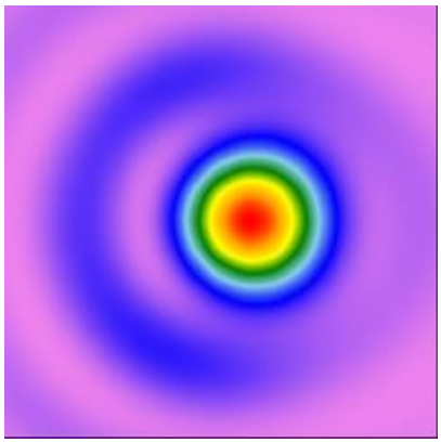

高NA显微镜系统的离轴成像分析的图1
成像系统的离轴PSF经常受到由应用的光学部件(例如显微镜系统)引入的像差的影响。因此,焦点并不像理想预期的那样对偏移完全不变。
VirtualLab Fusion提供了一种快速方便的方法,可以使用高NA显微镜检查光传播和离轴成像的PSF。该用例演示了具有不同横向偏移距离的离轴物点的成像,来检查像差的影响。

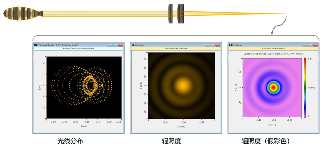

建模任务
高NA显微镜系统的离轴成像分析的图2

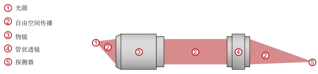

光在系统中传播时会遇到不同的组件并与之相互作用。对于系统的这些元件中的每一个,都需要在精度和速度之间提供良好折衷的合适模型:
高NA显微镜系统的离轴成像分析的图3

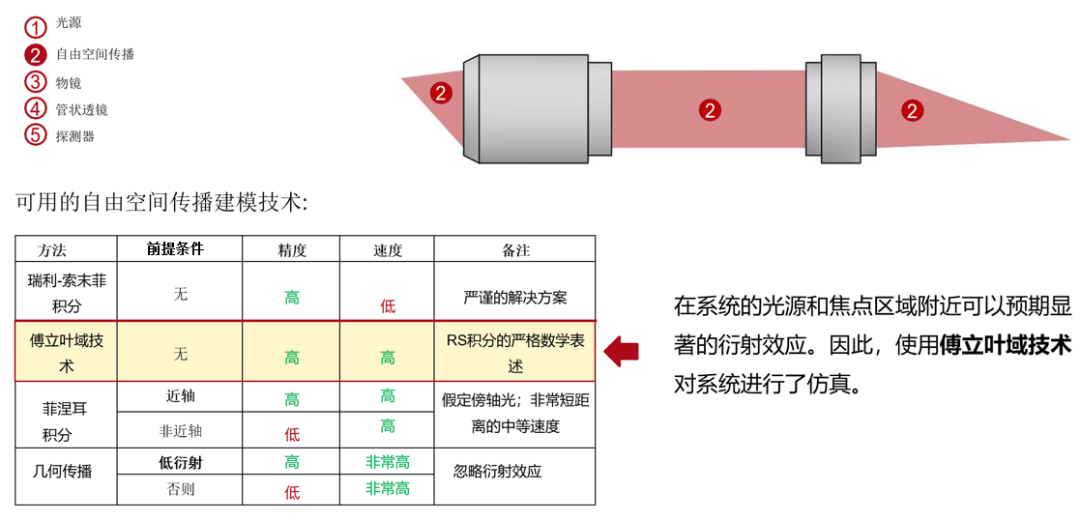

连接建模技术:自由空间传播
高NA显微镜系统的离轴成像分析的图4

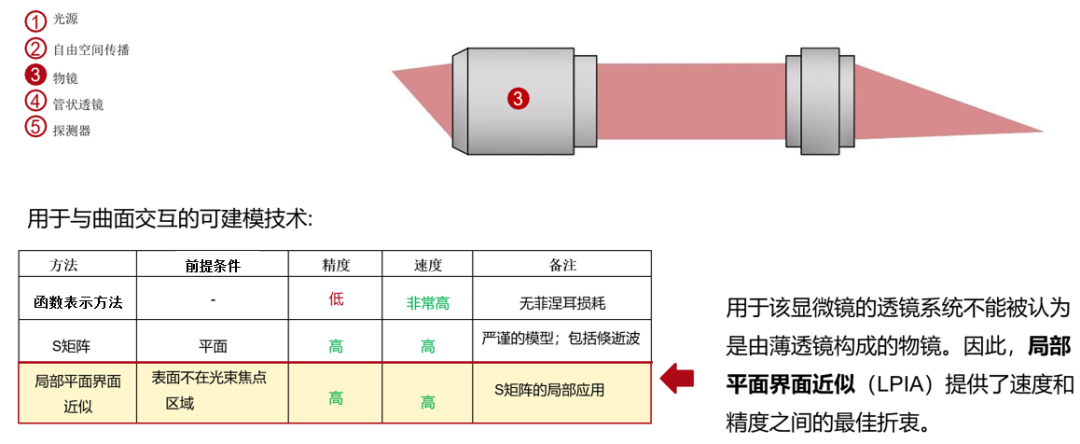

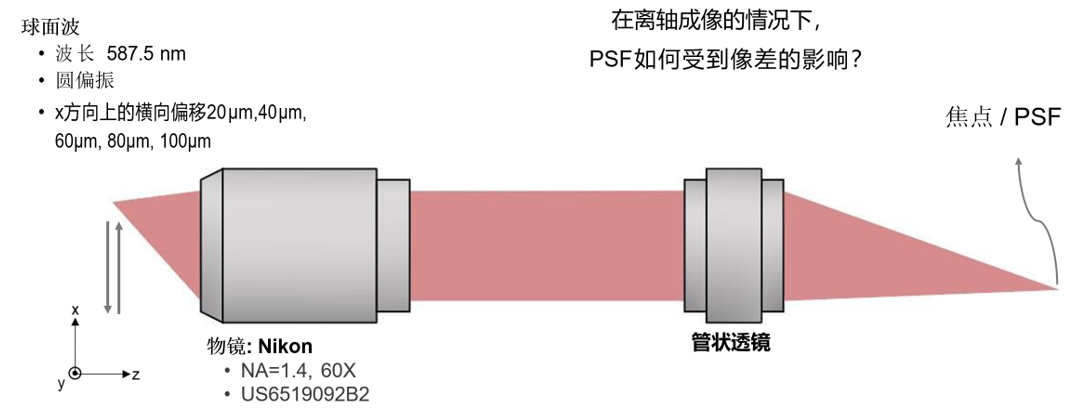

连接建模技术:物镜
高NA显微镜系统的离轴成像分析的图5

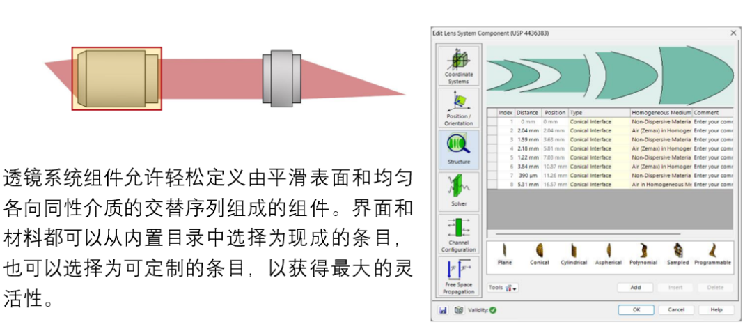

透镜系统组件
高NA显微镜系统的离轴成像分析的图6

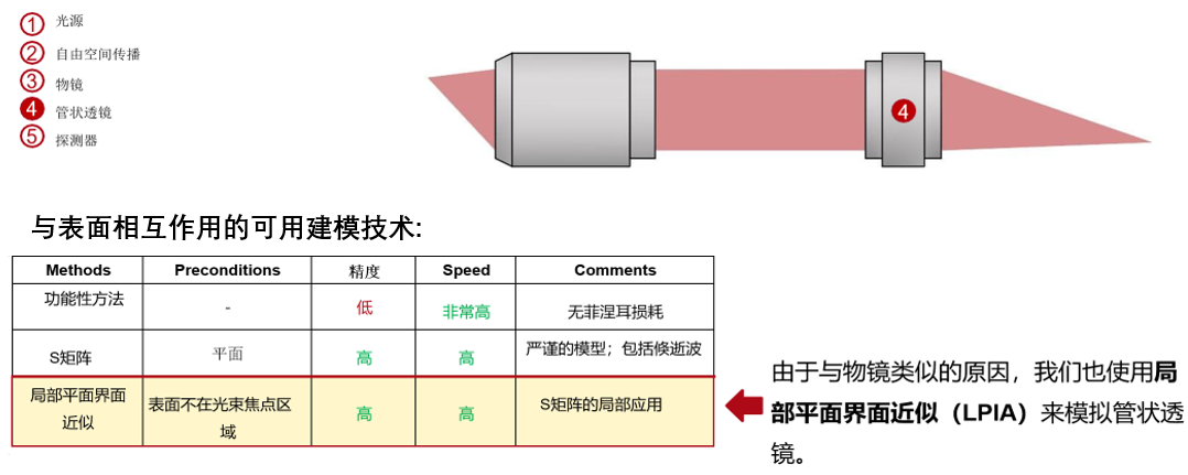

连接建模技术:管状透镜
高NA显微镜系统的离轴成像分析的图7

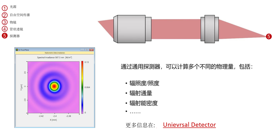

连接建模技术:探测器
高NA显微镜系统的离轴成像分析的图8

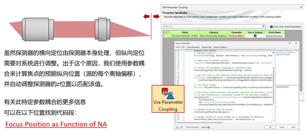

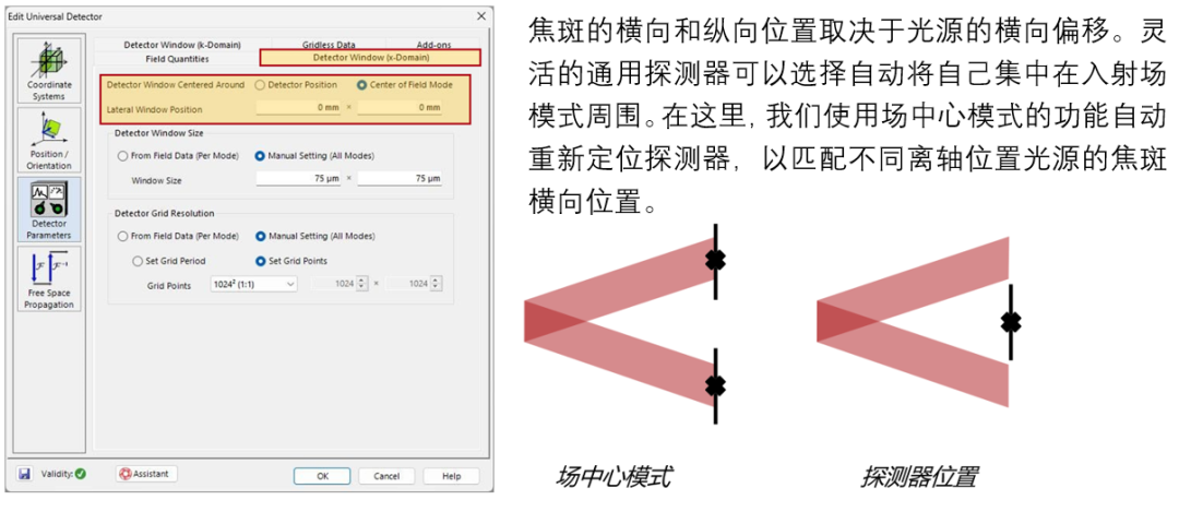

探测器的自动横向定位
高NA显微镜系统的离轴成像分析的图9
探测器的自动纵向定位
高NA显微镜系统的离轴成像分析的图10

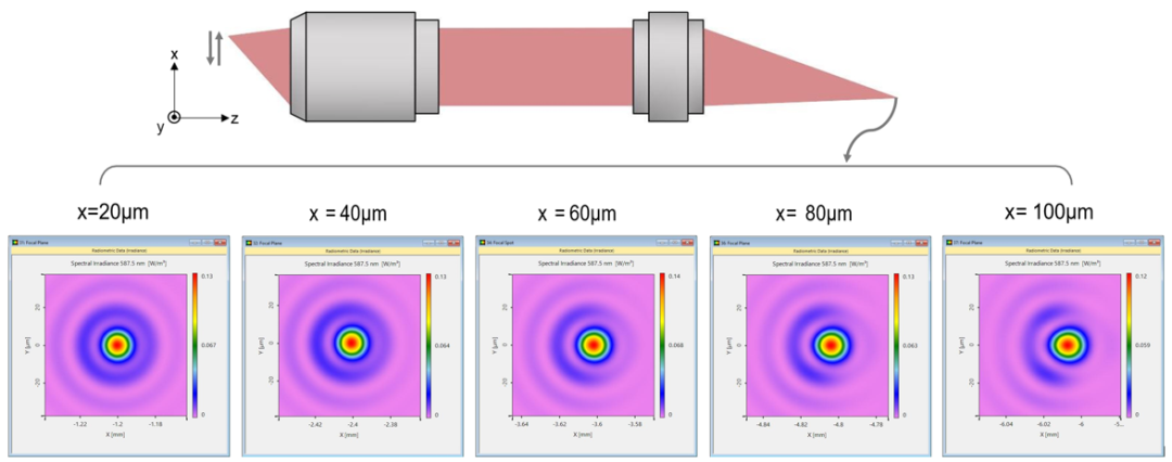

具有横向位移的焦平面上的辐照度
高NA显微镜系统的离轴成像分析的图12

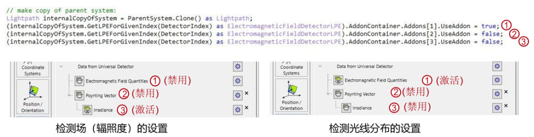

深入技术:附件探测量
对于这个用例,我们只测量焦斑的辐照度。尽管可以通过添加更多的探测器附加组件来计算额外的物理量,如照度、辐射通量等。
然而,在这种特定的用例中——为了避免错误消息——有必要稍微调整Parameter Coupling的可编程片段,如下所示。其背后的原因是,用于计算焦平面的算法基于Ray Result Profile引擎,该引擎与大多数计算物理量的探测器插件不兼容,因此需要为参数耦合算法禁用它们。
高NA显微镜系统的离轴成像分析的图13

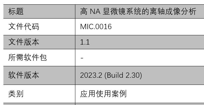

文件信息
高NA显微镜系统的离轴成像分析的图14
