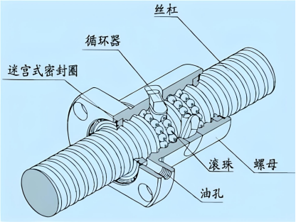

滚珠丝杠主要由以下几个部分组成(如图1所示):
滚珠丝杠高精度传动及(Python)自动化建模的图1
图1 滚珠丝杠的结构
丝杠(Screw Shaft):具有精确螺旋滚道的轴,是传动的主动件。
螺母(Nut):内部加工有与丝杠滚道相匹配的螺旋滚道,是传动的从动件。
滚珠(Steel Balls):在丝杠和螺母的滚道间滚动,起到传递力和运动的作用。
循环器(Return Mechanism):安装在螺母的两端或内部,引导滚珠从一端滚道流出,再从另一端滚道流回,形成封闭的循环回路。

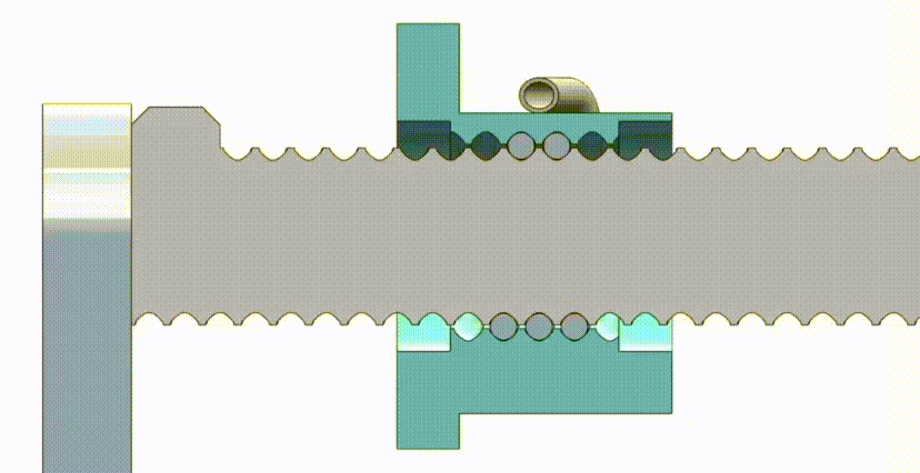

工作原理
当丝杠和螺母之间是纯粹的滑动摩擦,就像把一块重物在地面上拖动。这种摩擦力非常大,导致传动效率极低(通常只有30%-40%),意味着大部分输入动力被浪费在了发热和磨损上。时间长了会产生间隙,导致传动精度急剧下降,设备定位不准。在丝杠的螺纹槽和螺母的螺纹槽之间,加入了一串经过精密淬火和研磨的钢球(滚珠),将滑动摩擦转为了高精度的滚动摩擦,由于滚动摩擦的摩擦系数远小于滑动摩擦,滚珠丝杠的传 动效率可以达到90%以上,甚至更高。
滚珠丝杠高精度传动及(Python)自动化建模的图2
1.当丝杠绕其轴线旋转时,由于滚珠与滚道的相互作用,滚珠被沿着滚道推动。
2.滚珠的复合运动(既绕丝杠公转,又绕自身自转)迫使螺母沿丝杠的轴线方向移动,从而将丝杠的旋转运动转化为螺母的直线运动。
3. 在螺母内部,滚珠通过循环返向器形成一个连续的闭合回路,使滚珠能够持续不断地参与传动。

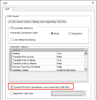

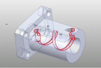

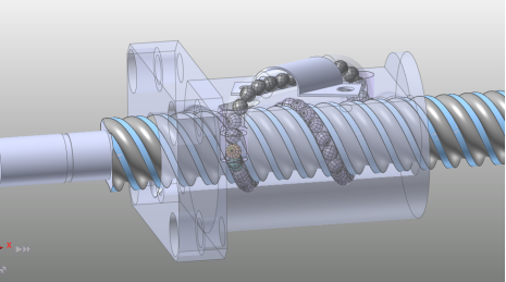

1、导入CAD模型:向RecurDyn导入CAD模型,对模型进行适当简化和重命名,主要保留关键部件,丝杠(Shaft)、单个螺母(Nut)、循环器(ReturnMechanism)和滚珠(Ball1-Balln)、固定装置(Lock)。
