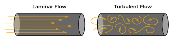

流体流动的类型
流体流动具有多种属性,反映了流体的固有属性或其在空间和时间上的变化。此外,湍流带来了额外的挑战。迄今为止,研究人员尚未为这些问题提供出色的解决方案。
一期一会 | 什么是流体流动?的图1
层流是指流动中不同流体层(薄层)之间没有混合的流动。当粘性力大于惯性力时,就会出现层流。不过,大多数工程上遇到的流动很容易转变为湍流。
在湍流中,流体层混合,从而产生形成旋流(回流和涡团)的应力。当惯性力大于粘性力时,就会出现湍流。
值得注意的是,还存在第三种流动类型,即转捩,它既不是完全湍流,也不是层流。

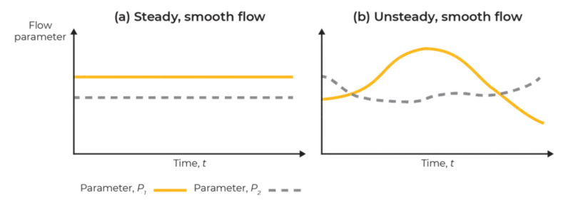

稳态流与非稳态流
一期一会 | 什么是流体流动?的图3
稳态流是指速度、压力和密度等属性在空间中的任何位置都不随时间而变化的流动。反之,如果这些属性中的任何一个随时间而发生变化,则为非稳态流。
湍流本质上是非稳态流。不过,湍流也可以是统计稳定的,这意味着速度等时间平均流动条件随着时间推移保持不变。
非稳态流在自然界中很常见。然而,非稳态流模型的求解更具挑战性,因为引入时间维度需要更多的计算能力。
