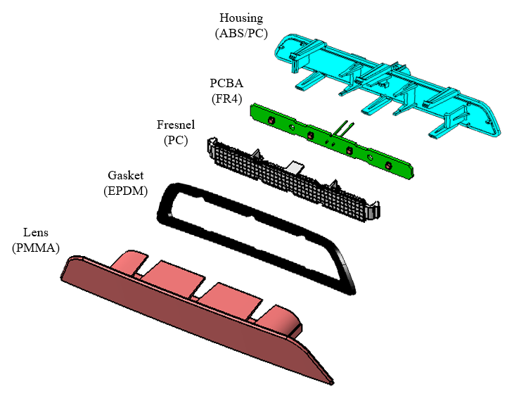

超过70%的汽车用塑料来自四种聚合物:聚丙烯、聚氨酯、聚酰胺和PVC。塑料使工程师能够设计任何产品形状,同时保持足够的强度和减轻重量。汽车照明的主要材料是塑料和弹性体,如PC、PP、ABS、PMMA等。典型的汽车刹车灯如图1所示。

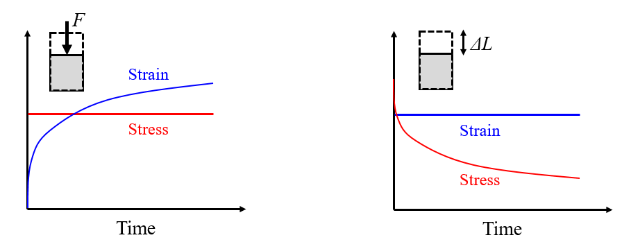

蠕变是塑料最重要的失效模式之一。塑料受恒定的载荷时,表现出随时间变化的应变响应,如图3所示,这种行为称为蠕变。塑料粘弹性的另一个重要特性是应力松弛:如果塑料承受恒定的应变,则维持该应变所需的应力减小。应力松弛行为在垫片、密封件、弹簧和卡扣组件的设计以及螺栓预紧设计中非常重要。

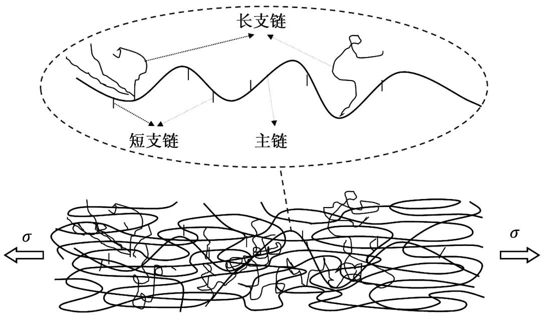

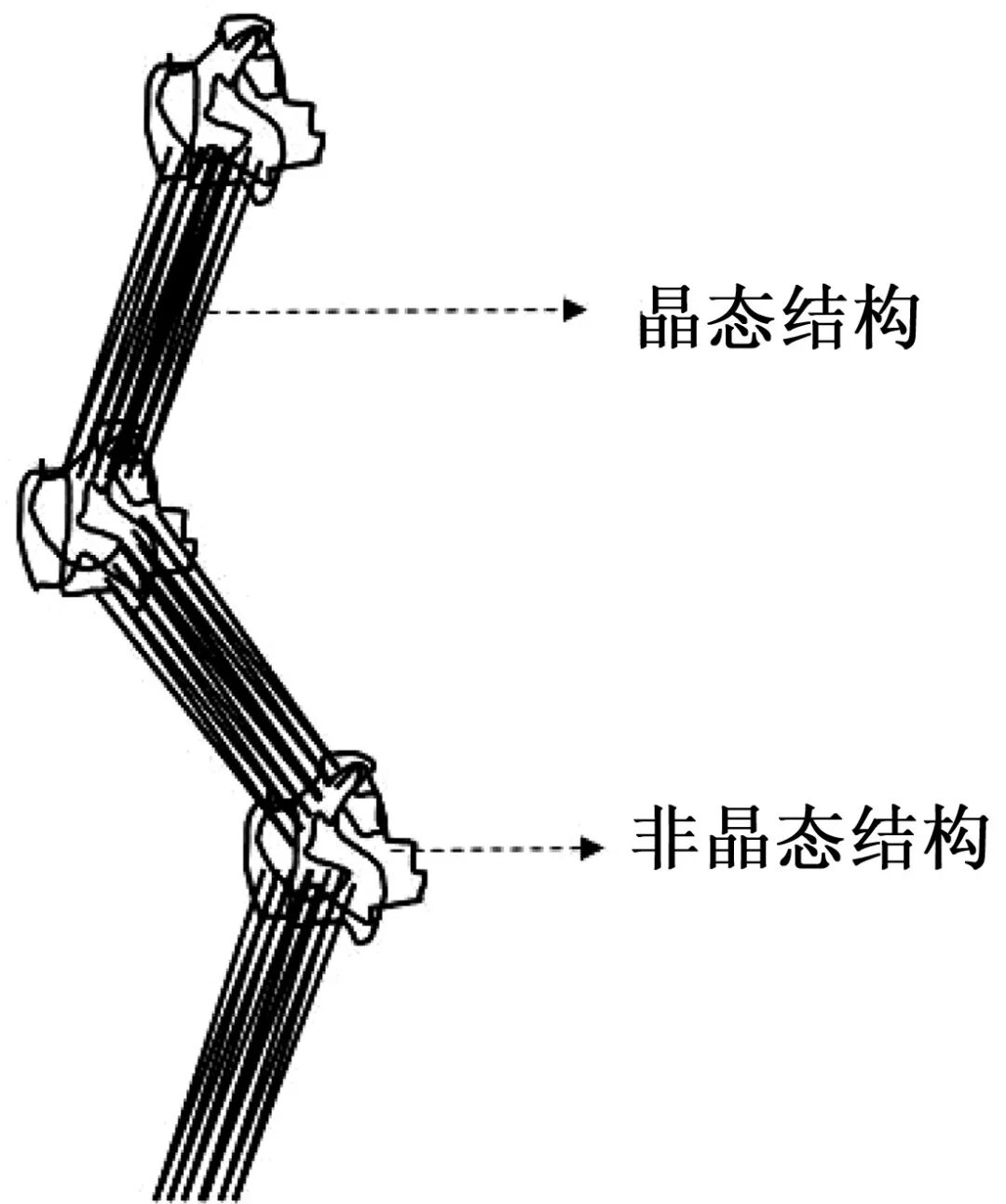

通常,聚合物是由许多由化学键连接的结构单元组成的,它是多层次结构的总和,包括近程结构、远程结构、聚集态结构和织态结构。图4显示了多个链段的聚集态结构,椭圆所包围的部分是一个完整的分子链。同样,在实际分子链中存在链段间、键角限制和势垒等界面相互作用,且分子链段由于本身在微观上具有完全的各向同性弹性,在拉伸力作用下产生弹性变形。
从图5可以看出,在拉伸载荷作用下,非晶态分子结构由于分子间键较低,容易引起聚合物分子的解缠和相互滑移。晶体分子结构具有更强、更密集的键。它易受倾斜和重新定向以及轻微膨胀的影响。
图4 聚合物的分子结构图
图5 聚乙烯分子结构示意图
当施加外载荷时,单元本身发生弹性变形,沿基体与界面的法向应力梯度成为相对运动的动力源,界面间将被动产生内耗而发生不同程度的滑移,在加载方向上产生蠕变。在蠕变过程中,外力保持不变,由于其短期特性,弹性力会立即发生弹性变形。粘滞力随时间的推移逐渐增大,直到弹性力和粘滞力达到平衡为止。

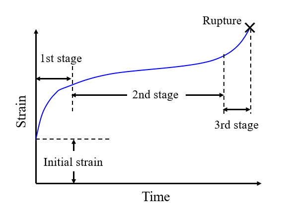

蠕变曲线中有3个阶段,如图6。
图6 蠕变的三个应变的变化阶段
第一阶段-初级蠕变(Primary Creep)
· 曲线特征:刚加载时,应变速率逐渐减小。
· 物理意义:这一阶段,材料内部的分子链和微观结构正在快速调整。部分分子链解开取向、局部应力松弛,使材料逐渐找到一个新的平衡状态。
第二阶段-稳态蠕变(Secondary Creep)
· 曲线特征:应变随时间近似线性增长,变形速率恒定。
· 物理意义:内部的应力松弛与分子链滑移达成动态平衡。材料在这一阶段表现出“稳定但持续”的流动特征。
👉 这是工程设计中最关注的阶段,因为零件的大部分服役寿命都在这里消耗。
第三阶段-三级蠕变(Tertiary Creep)
· 曲线特征:变形速率急剧增加,直至断裂。
· 物理意义:在长期载荷下,材料局部已经出现微裂纹或颈缩,导致局部应力集中,最终加速破坏。
👉 一旦进入这一阶段,零件已经“不可逆”,失效只是时间问题。

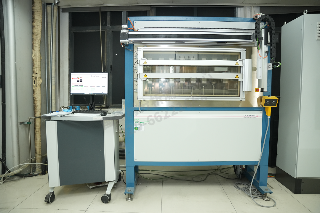

图8 国高材分析测试中心蠕变试验机
技术参数:
1、最大载荷5 kN;
2、精度等级0.5级;
3、试验温度-20-150℃。

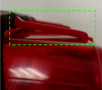

随着汽车使用时间的增长,车灯塑料部件在长期受力情况下会发生缓慢且持续的变形现象。车灯蠕变看似微小,却可能带来严重后果:光型偏离法规要求、密封性能下降导致进水起雾、甚至灯壳开裂引发完全失效。

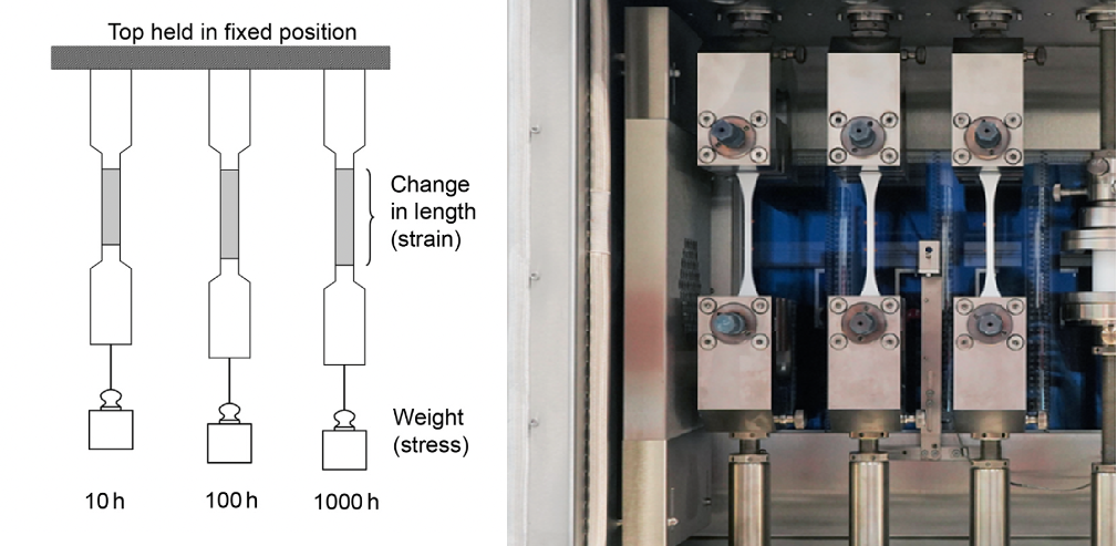

1)拉伸蠕变测试
图9 拉伸蠕变测试过程

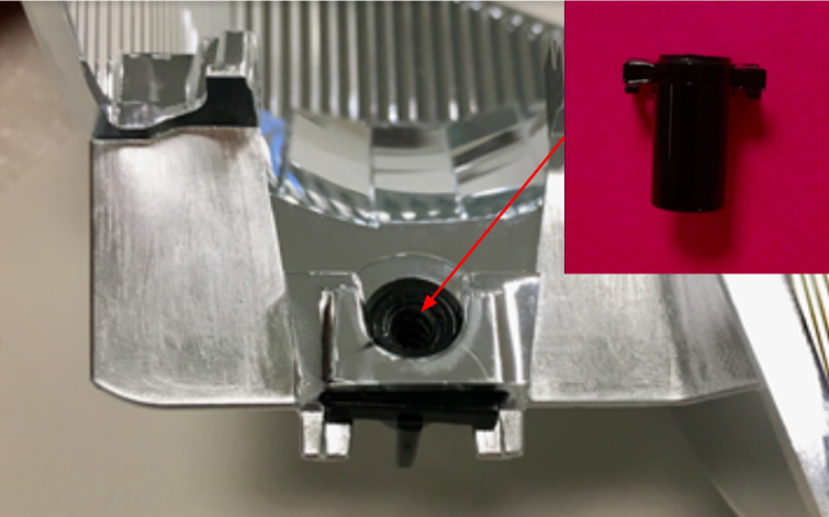

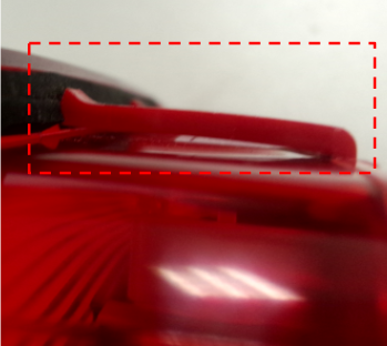

用于汽车的典型材料PMMA表现出室温蠕变。其初始抗拉强度较高,但长期高应力载荷下会出现变形和裂纹现象。在评估最大螺钉扭矩时,由于螺钉垫部件中应力松弛的存在,3小时热循环试验后可检测到低扭矩(图10)。由于应力松弛的存在,长时间热循环试验后,过大的预载可能导致壳体夹具永久变形(图11)。
图10 3小时热循环试验后前照灯螺栓松动
(a) 测试前
(b) 测试后
图11 热循环试验超过100小时后,器材的永久变形

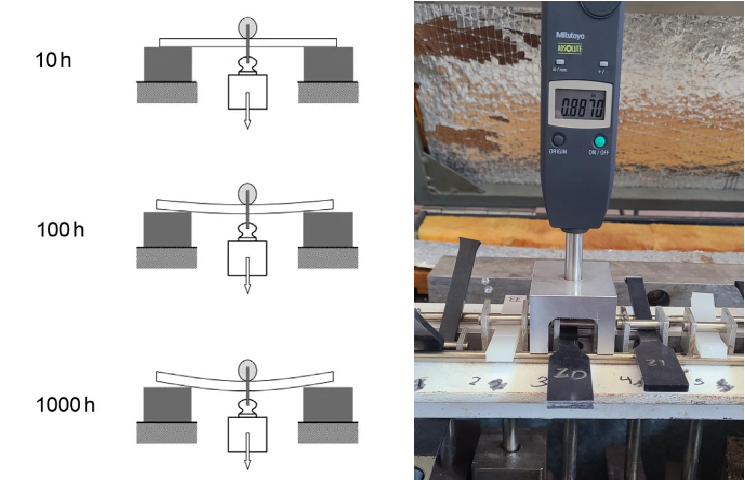

2)弯曲蠕变测试
图12 弯曲蠕变测试过程

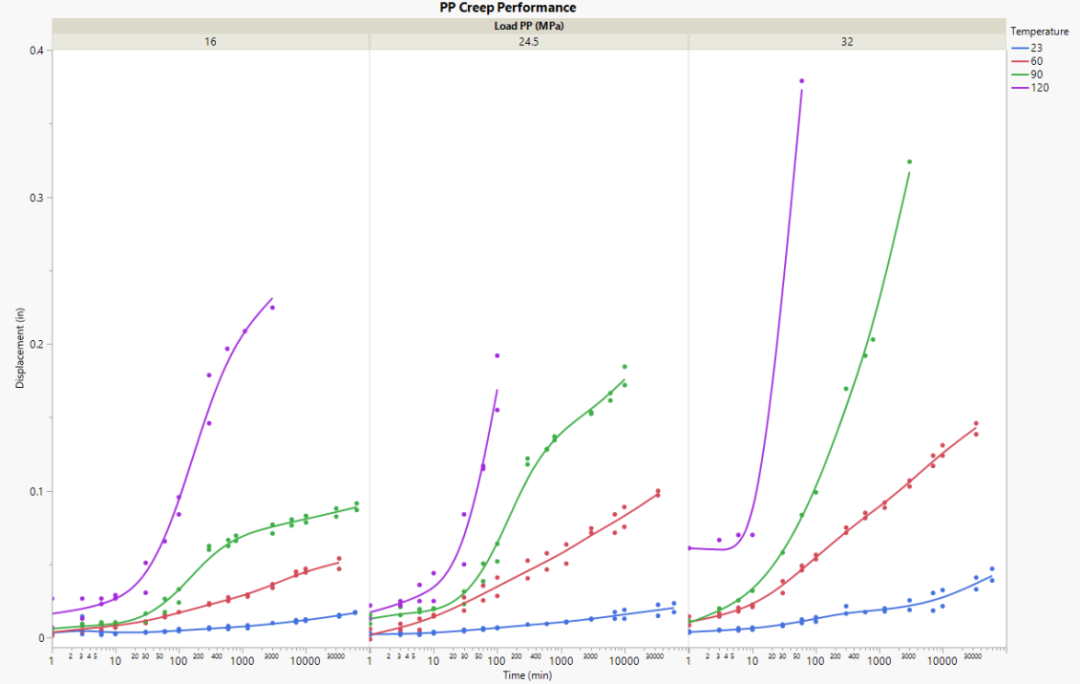

图13为聚丙烯弯曲蠕变测试研究结果,失效发生在弯曲试样的底部。
图13 PP蠕变测试结果曲线

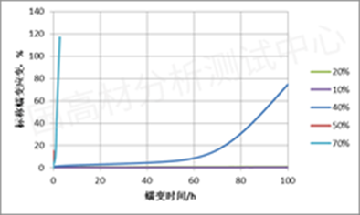

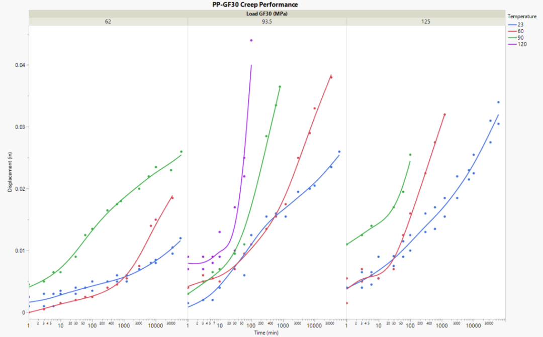

为纤维增强的聚丙烯比聚丙烯更能抵抗蠕变变形,图14结果表明,蠕变随着施加应力和温度的增加而增加。
图14 纤维增强的聚丙烯蠕变测试结果曲线
