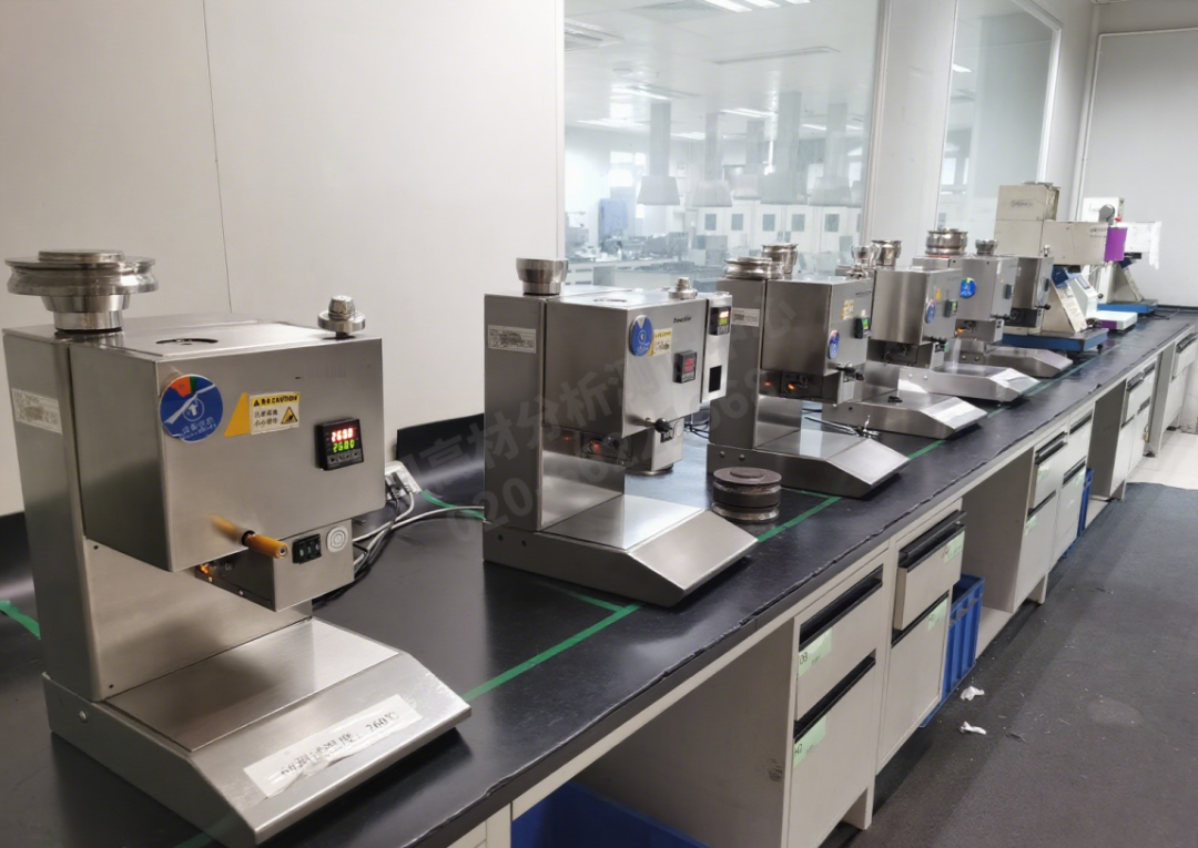

熔体流动速率(MFR)或熔体体积速率(MVR),是衡量塑料材料在特定温度、负荷下熔体流动性的核心指标。它直观反映了材料在熔融状态下的粘度高低,是注塑工艺设定的首要依据。
注塑调的不仅是机器,更是材料!塑料性能参数对注塑成型工艺的影响的图1
国高材分析测试中心熔指仪
高MFR值的材料(如某些薄壁制品专用的PP、PE),意味着熔体粘度低,流动性好。这类材料在注塑时,充填薄壁、长流道或复杂结构型腔更为容易,所需注射压力较低,能有效减少内应力,避免缺料。
反之,低MFR材料粘度高,流动性差。它们通常具有更高的分子量和更好的力学强度,但需要更高的注射压力和注射速度来保证充填。成型时,熔体温度也需适当提高以降低粘度,但这又可能增加材料热降解的风险。例如,对于一些结构件或承载件,如选用低MFR的PC或ABS,工艺上就必须采用较高的注塑压力和充足的保压来驱动熔体并补偿收缩。
MFR数据直接指导着注塑机的螺杆选择。高MFR材料应搭配压缩比较小的螺杆,以防止过度的剪切热导致降解;而低MFR材料则需要压缩比较大、剪切作用较强的螺杆,以确保塑化均匀。此外,MFR的测试条件(温度、负荷)本身就是一个微型化的“注塑过程模拟”,为设定实际的料筒温度、注射压力提供了最直接的参考基准。

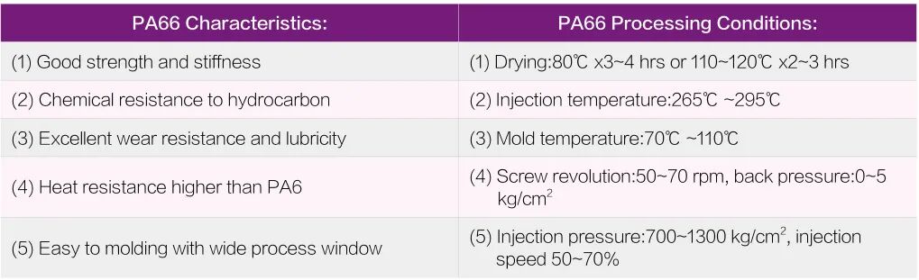

热变形温度(HDT) 衡量材料在短期负荷下抵抗热变形的能力。HDT高的材料,其制品在脱模后更不易因残余应力而变形,在后续的装配(如过盈配合)或使用中也能更好地保持形状。HDT与模具温度设置紧密相关。为了提高结晶性材料的结晶度(从而提升HDT、刚度、耐化学性),往往需要采用较高的模具温度,给予分子链足够的时间进行有序排列。例如,对于PA66,使用80°C甚至120°C的高模温,可以显著提升其HDT和尺寸稳定性,但代价是延长了冷却时间。因此,HDT指标引导着生产者在“性能”与“效率”之间做出权衡。

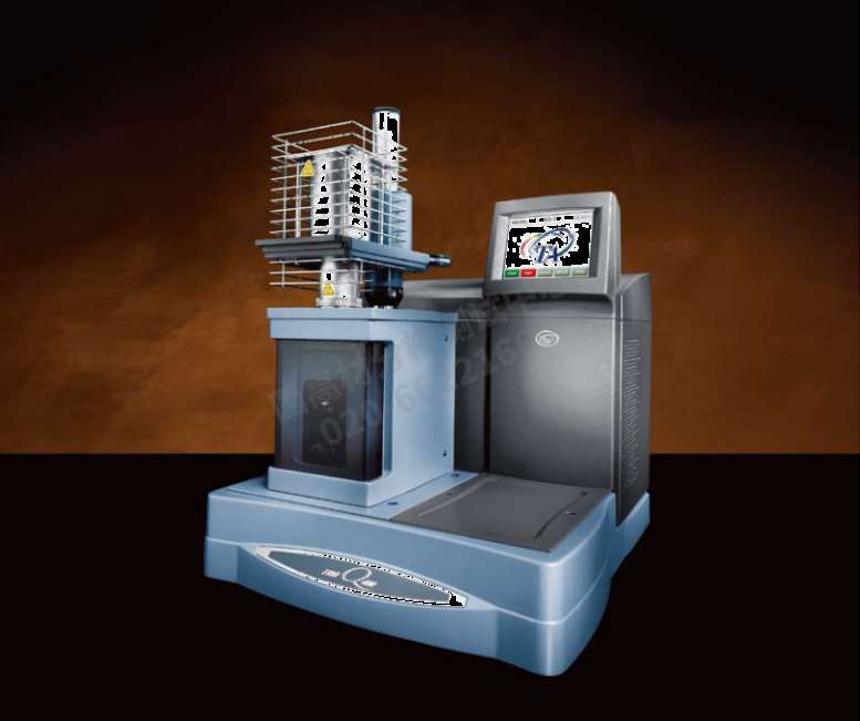

国高材分析测试中心静态热机械分析仪

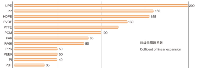

线性膨胀系数是理解收缩率的关键基础物理参数,通常通过热机械分析(TMA) 进行精确测量。它描述了单位长度的材料在温度变化1°C时的长度变化量。热塑性塑料的线性膨胀系数通常比模具钢材大一个数量级(例如,PP的线性膨胀系数约为100-200 × 10⁻⁶/°C,而POM约为80-100 × 10⁻⁶/°C,而模具钢仅为10-15 × 10⁻⁶/°C)。这意味着从加工温度冷却到室温,塑料的尺寸收缩远大于模具的冷缩,其差值即表现为成型收缩率。
常见塑料线性膨胀系数
TMA测试不仅能提供室温附近的线性膨胀系数,更能描绘材料在整个温度范围内的尺寸变化曲线。这对于预测制品在不同使用环境下的尺寸稳定性至关重要。例如,在汽车领域,一个安装在发动机舱内的塑料部件会经历-40°C到120°C的剧烈温度循环。如果该部件的线性膨胀系数与相邻的金属部件差异过大,就会在装配界面产生巨大的热应力,导致连接件松动、密封失效或部件自身龟裂。因此,在材料选择阶段,通过TMA数据评估不同候选材料的热膨胀行为,是避免此类失效的首道防线。
