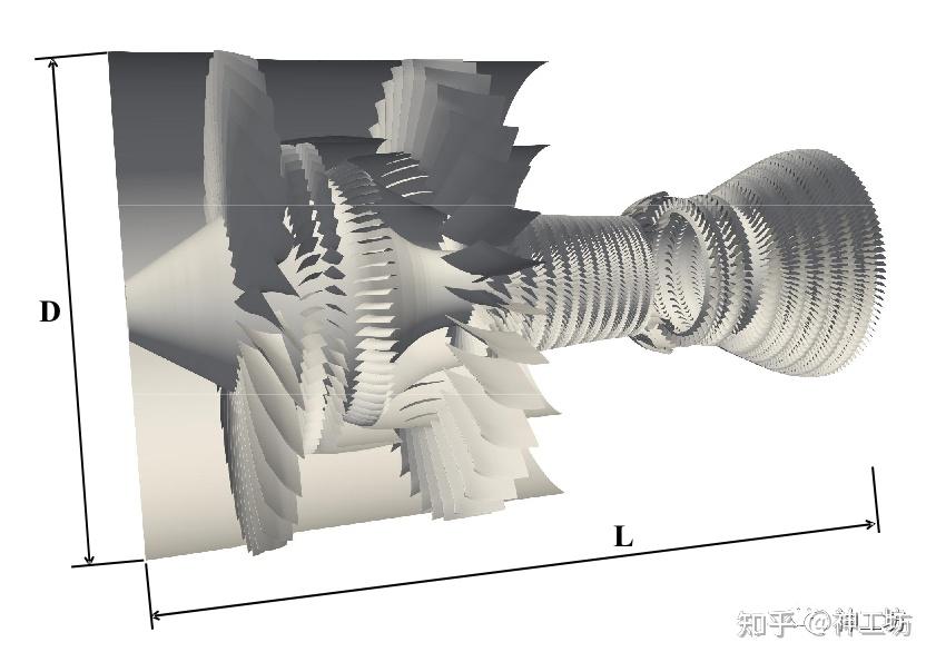

  我们开创性地在“神威·太湖之光”超级计算机上基于swOpenFoam完成发动机整机模拟。如图1所示,目标发动机由2个轴、2级风扇、10级压气机、一个短环形燃烧室,和7级涡轮组成。 网格总量在业界首次达到 50亿 , 并行规模达到 65336个MPI进程 , 强扩展性测试中66560核相对8320核 并行效率保持在80%以上 。在“神威·太湖之光”上投入的 总核数为400万核 ,持续运算性能高达 1384 DP-GFLOP/s 。
技术分享︱航空发动机360度整机数值模拟——超算助力工业仿真迈向系统级高保真时代的图2
图1 目标涡轮风扇发动机模型

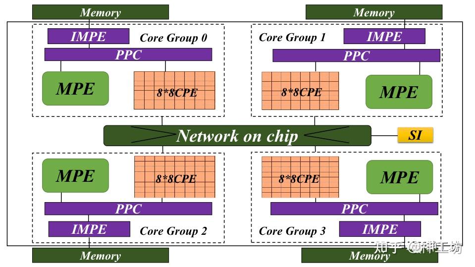

  从2010年开始,异构众核处理器成了高性能计算中的主流硬件架构,例如GPU或Intel MIC。“神威·太湖之光”是另一种异构系统,组成它的SW26010芯片采用片上融合的异构众核架构,如图2所示,每块芯片由四个核组组成,每个核组包含一个主核和64个从核。相比于多核架构处理器,异构众核处理器一般访存带宽受限,SW26010在此方面更加显著,并且非结构网格数据分散,因此非结构网格程序在SW26010众核处理器上难以获得较好的性能。
技术分享︱航空发动机360度整机数值模拟——超算助力工业仿真迈向系统级高保真时代的图3
图2 SW2606处理器架构示意图

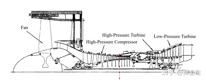

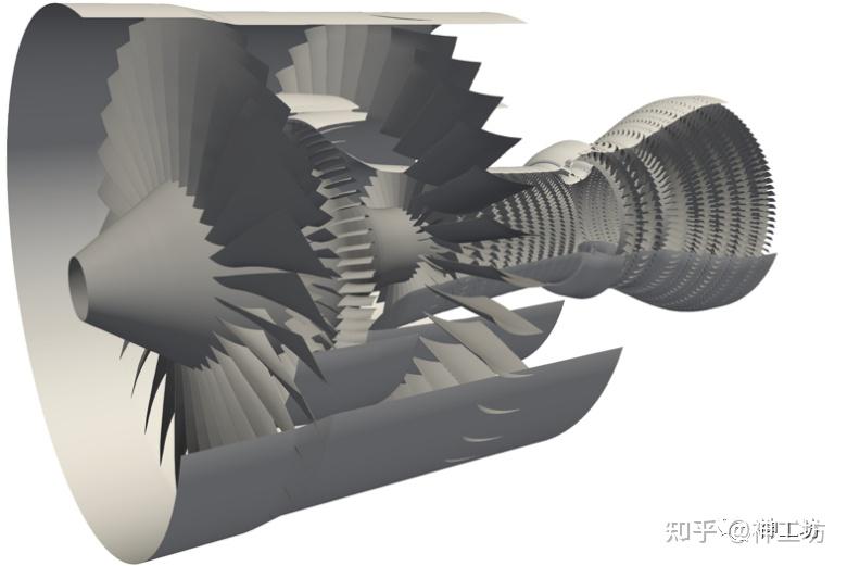

  我们采用的涡扇发动机由两个轴、2级风扇、10级压气机、短环形燃烧室和7级涡轮组成,如图3所示。我们使用swOpenFOAM求解器在“神威·太湖之光”超级计算机上,对该发动机的三维非定常流动和燃烧进行计算。
技术分享︱航空发动机360度整机数值模拟——超算助力工业仿真迈向系统级高保真时代的图4
图3 算例中使用涡扇发动机模型

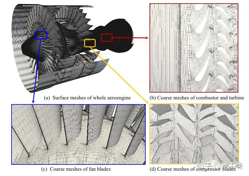

  模拟的工况为:高压压气机和高压涡轮转速12290转/分;风扇和低压涡轮转速3505转/分。时间格式采用CFL数固定、时间步长可调的欧拉隐式格式。采用区域分解方法生成燃烧室非结构四面体网格和发动机其余部件的六面体网格,包括风扇、压气机、燃烧室和发动机在内的整个航空发动机网格,如下图所示。
技术分享︱航空发动机360度整机数值模拟——超算助力工业仿真迈向系统级高保真时代的图5

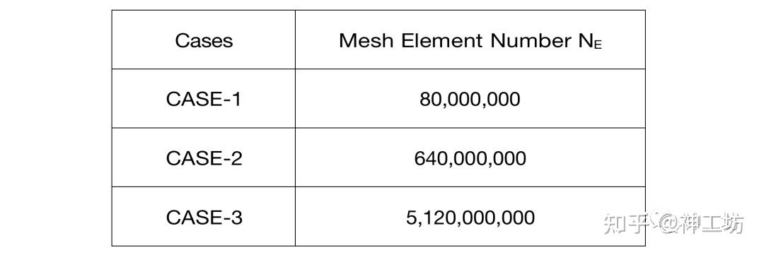

  我们设计了三组算例CASE-1 ~ CASE-3来测试并行性能。CASE-3使用65336个SW26010核组来测试峰值性能。
技术分享︱航空发动机360度整机数值模拟——超算助力工业仿真迈向系统级高保真时代的图6
表1 各算例网格数

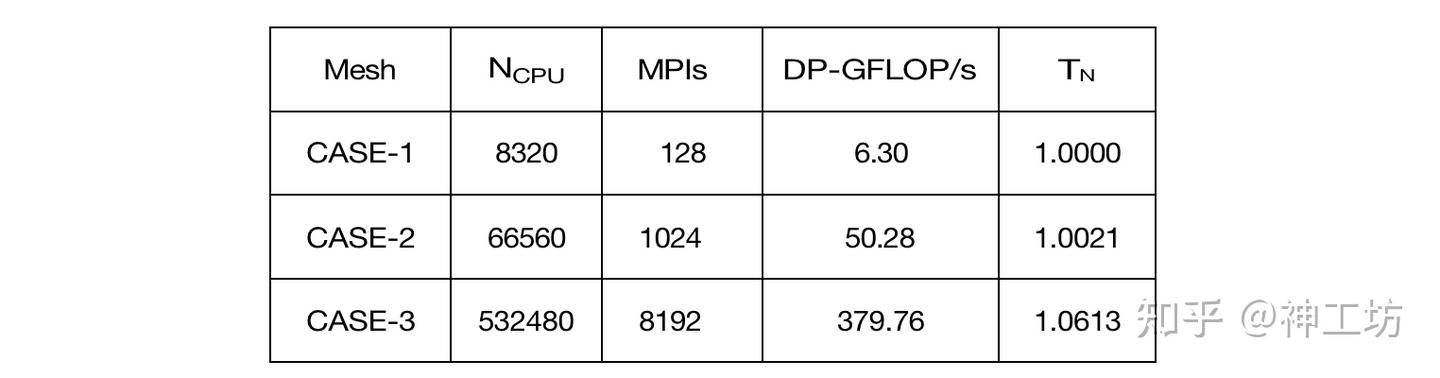

  首先是弱扩展性测试,我们使用网格量不同的算例CASE-1、CASE-2、CASE-3。如表所示,其中NCPU是SW26010的核心数量,MPIs是进程数量,TN是运行时间,当前测试表明swOpenFOAM具有良好的弱扩展性能。
技术分享︱航空发动机360度整机数值模拟——超算助力工业仿真迈向系统级高保真时代的图7
表2 弱扩展性测试算例配置

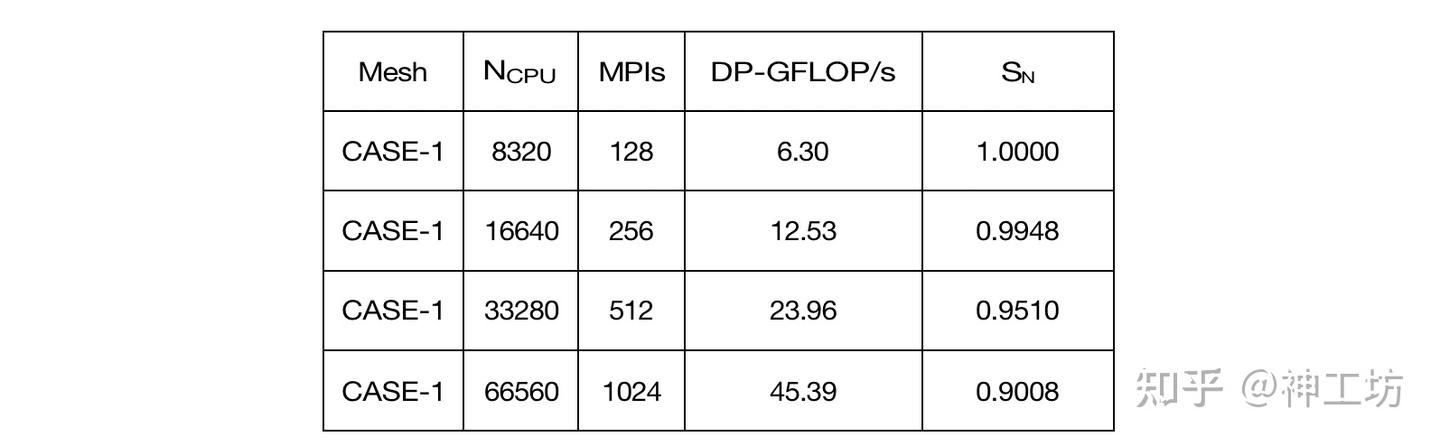

  强扩展性测试我们使用CASE-1的网格,分为四组并行规模。如表所示SN为并行效率,强扩展性能良好。
技术分享︱航空发动机360度整机数值模拟——超算助力工业仿真迈向系统级高保真时代的图8
表3 强扩展性测试算例配置

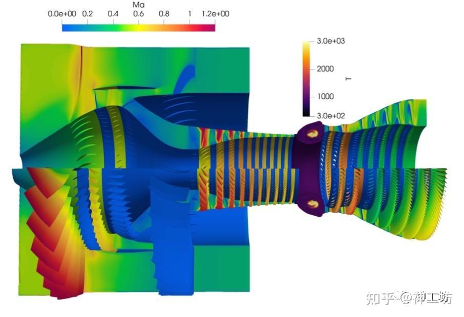

  图4为整个航空发动机马赫数和温度的仿真结果。结果显示了该航空发动机子午截面上的流速分布,风扇、压气机和涡轮转子叶片的转速以及燃烧室内的燃烧现象。
技术分享︱航空发动机360度整机数值模拟——超算助力工业仿真迈向系统级高保真时代的图9
图4 马赫数云图

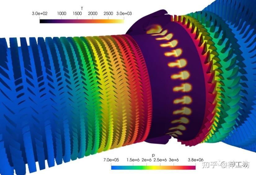

  图5为整个航空发动机的压力和温度仿真结果。从结果中可以看出,通过数千块叶片的工作,气流在压气机出口处的压力最高。高压气体在燃烧室与燃料混合,充分燃烧,释放出巨大的机械能。高压高能气体驱动涡轮做功,气流经过涡轮后,压力减小,速度增大。
技术分享︱航空发动机360度整机数值模拟——超算助力工业仿真迈向系统级高保真时代的图10
图5 温度云图

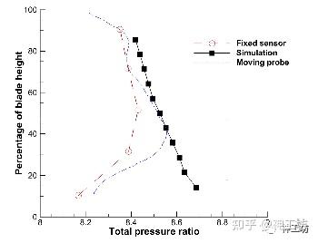

最后,图6为高压压气机第6级转子出口处从根部到叶尖总压比沿叶高的模拟分布,并与固定传感器和移动探针的实验测量值进行对比。
技术分享︱航空发动机360度整机数值模拟——超算助力工业仿真迈向系统级高保真时代的图11
技术分享︱航空发动机360度整机数值模拟——超算助力工业仿真迈向系统级高保真时代的图12
图6 总压分布对比
