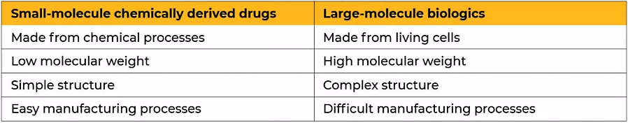

在制药领域,大多数药物可以分为两类:通过化学方式衍生的小分子药物和生物大分子药物(生物制剂)。小分子药物是分子量较低且化学结构相对简单的化合物,药品柜中的大部分药物都属于这类,例如抗组胺药物和降压药物;而生物制剂,则由具有高分子量的复杂大分子构成,如蛋白质、碳水化合物或核酸。顾名思义,生物制剂来自活细胞,其涵盖很多治疗产品,比如激素、疫苗、基因和细胞疗法、生长因子、胰岛素等。
由于结构简单,小分子药物的药代动力学和药效学(构成药物的成分以及它们与人体的相互作用方式)比生物制剂的更容易预测,因此其制造流程更为简化、药物产品再现性更高。生物制剂对物理条件的高度敏感性使其尤其难以制造,而且产量往往较低。这样看来,小分子药物似乎是更容易制造的类型,但在现实中,两者对于预防、治疗和治愈各种疾病都必不可少。
制药 | GSK借助仿真技术更快地为患者提供关键药物的图1
小分子药物和大分子药物之间的区别

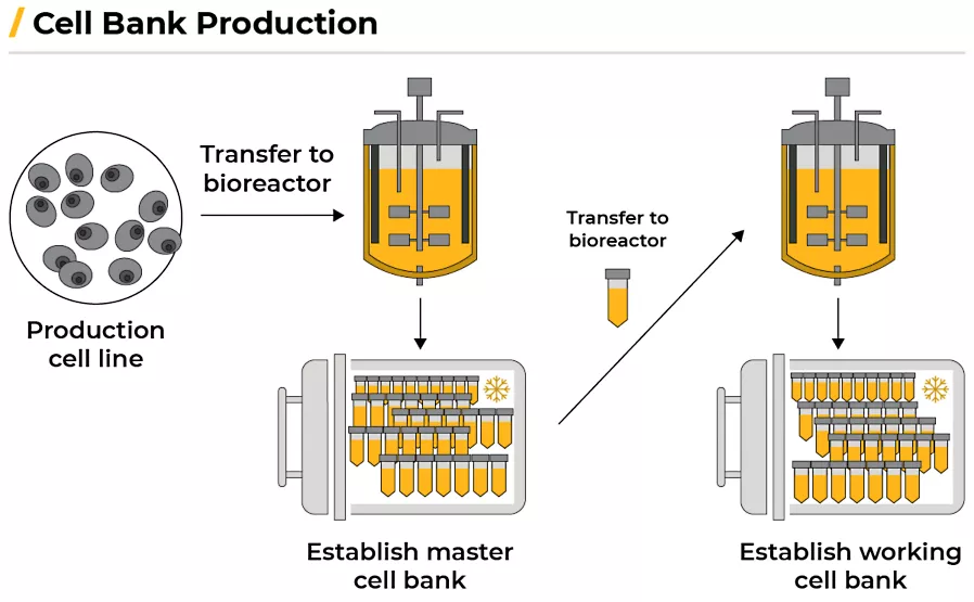

建立细胞系
GSK DSD团队承担了许多重要职责,其中之一是建立能产生/表达目标生物制剂的商用克隆细胞系,这一过程涉及对细胞进行基因工程改造,以产生所需的特定蛋白质。科学家将对所需蛋白质进行编码的基因转移到细胞中,从而获得能够表达所需蛋白质的克隆前细胞系池。然后,科学家对单个细胞进行克隆,建立多个均能表达目标蛋白的不同细胞系,并对这些细胞系在小规模生产生物反应器(如Ambr15)中的生长、产量和质量进行评估。最后,具有最佳性能的细胞系将被选中作为生产细胞系。
科学家将生产细胞系转移到生物反应器中,以建立一个主细胞库(MCB),其能够创建具有完全相同基因的细胞。这些细胞经过几代繁殖,从而产生数亿个完全相同的复制体。然后,这些细胞被分装进小瓶,并用液氮进行冷冻。深度冷冻可阻止细胞生长,以便细胞可以在解冻以后使用。
科学家会通过解冻其中一个包含MCB细胞的小瓶来创建工作细胞库(WCB),使细胞在生物反应器中繁殖,然后再次将其冷冻。这样,每次新的生产,都从解冻一个小瓶的WCB开始。
由于这些细胞将用于人体,其稳定性和长效性至关重要,因此在整个药物生命周期内,都必须保证其质量和安全性。如果细胞系不能以稳定和可重复的方式达到所需质量,则整个制造流程就会面临风险。
制药 | GSK借助仿真技术更快地为患者提供关键药物的图2
生物制造工作流程。改编自:Burke, Emily.“Biomanufacturing: How Biologics Are Made.”Biotech Primer Inc., Biotech Primer, Inc., 31 Aug. 2023, biotechprimer.com/how-biologics-are-made.

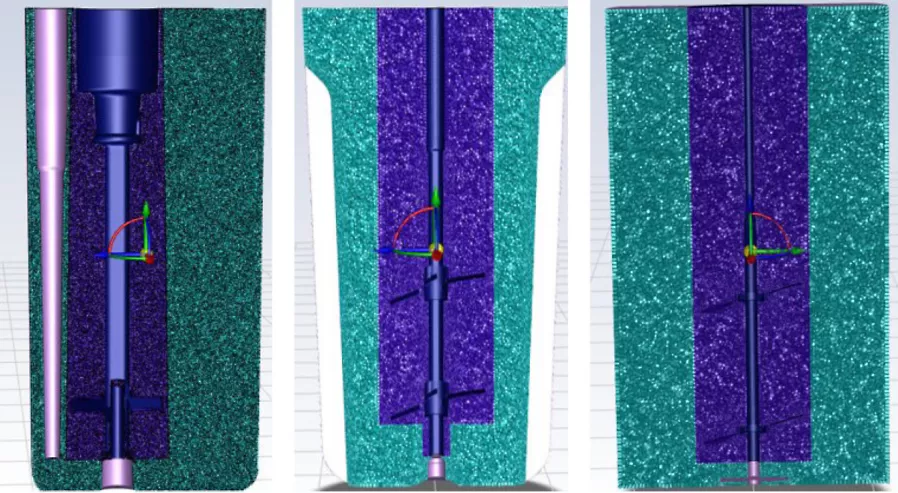

他们选择自己的细胞系,并在15毫升的生物反应器中启动培养,但最终需要将其规模扩展到2,000升的生物反应器。生物过程的规模扩展无法进行预测,不仅要考虑生物反应器尺寸之间的差异,还必须考虑细胞对变化的敏感性。
虽然DSD团队使用预测性建模来预测生产流程,但仍然几乎不可能将每个参数都考虑在内。过程中,需要严格控制细胞系和生物反应器条件,否则细胞系可能会死亡,而这将导致DSD团队重新开始生产。
以小尺度开发的预测性模型需要额外(通常成本高昂)的测试,才能校准更大规模的生产,而构建详细的容器模型可能需要第三方专有数据。DSD团队还需要将其解决方案中的代码,从用于细胞培养生物反应器建模的gPROMS软件中导出。
DSD团队使用Ansys Fluent计算流体力学(CFD),对GSK生物反应器中和不同条件下的水动力学轮廓图进行建模。基于CFD的研究对于建立更优的、大型生物反应器的缩小模型至关重要,以便能够以更低成本、更高效的实验手段推进产品开发。
GSK助理数据科学家Luisa Attfield表示:“从根本上来说,使用结合了CFD的代谢模型来查看小规模数据如何应用于更大的规模,比真正地在小规模中模拟2,000升的条件要容易得多。”
制药 | GSK借助仿真技术更快地为患者提供关键药物的图3
Ansys Fluent中15毫升和2,000升CFD生物反应器模型的对比
