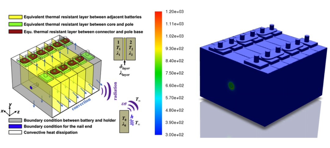

Ansys资深电池专家胡晓博士介绍了与清华大学最新合作研发的“N方程热失控模型”:将清华大学N方程热失控模型内置到Ansys Fluent中,拓展了Fluent热失控模型的能力和应用范畴,将DSC/ARC热失控实验相结合,通过基于实验数据进行动力学参数拟合得到N个热失控方程,一改主流分析方法的局限性。
Ansys+清华大学:聚焦电池安全,探索仿真前沿的图3
培训现场还特别安排了实验操作与仿真建模两个实操环节。参会者亲自参与了基于ARC绝热加速量热仪的电池热安全测量实验,DSC实验中电极材料活性物质剥离以及利用差示扫描量热仪对电极材料进行热特性测量的实际操作,揭示电池的热失控机制,并表征放热反应。基于不同升温速率下的 DSC 结果,采用 Kissinger 方法和非线性拟合方法确定各放热反应的动力学参数。通过实际案例演示与操作讲解,系统掌握了热失控建模与仿真分析的关键步骤与技巧。

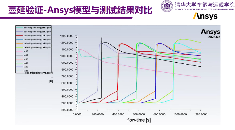

Ansys Fluent新的N方程热失控模型经过了Ansys和清华大学对动力学模型的严格验证,并在某实际案例中与测试结果进行对比中展示了很好的结果一致性。
Ansys+清华大学:聚焦电池安全,探索仿真前沿的图4
清华大学电池热失控验证模型
Ansys+清华大学:聚焦电池安全,探索仿真前沿的图5
Ansys仿真结果与实验数据对比,直观呈现了模型的高精度和可靠性
