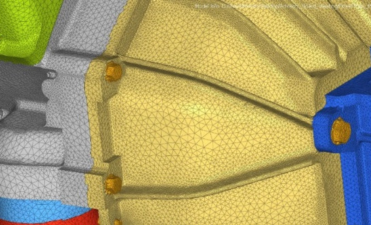

动力舱结构复杂,包含动力设备、冷却系统、传动系统、进排气系统,壳体等复杂几何特征。传统网格法 CFD 需要简化模型,网格质量优化等操作耗费大量人工时间。LBM 方法“无网格”的特点,最大程度保留原始 CAD 特征,允许部件穿透、干涉,STL 三角形面仅用于定义壁面形状,无须高质量面网格。

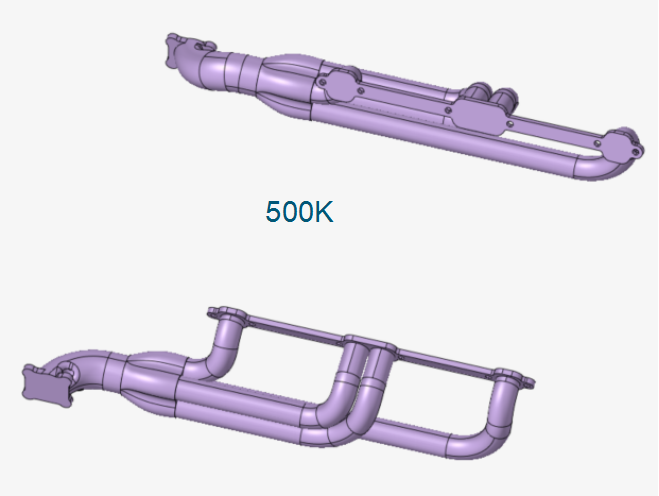

传统 CFD 模型的面网格
ultraFluidX 动力舱热仿真的图2
LBM 求解器的面网格

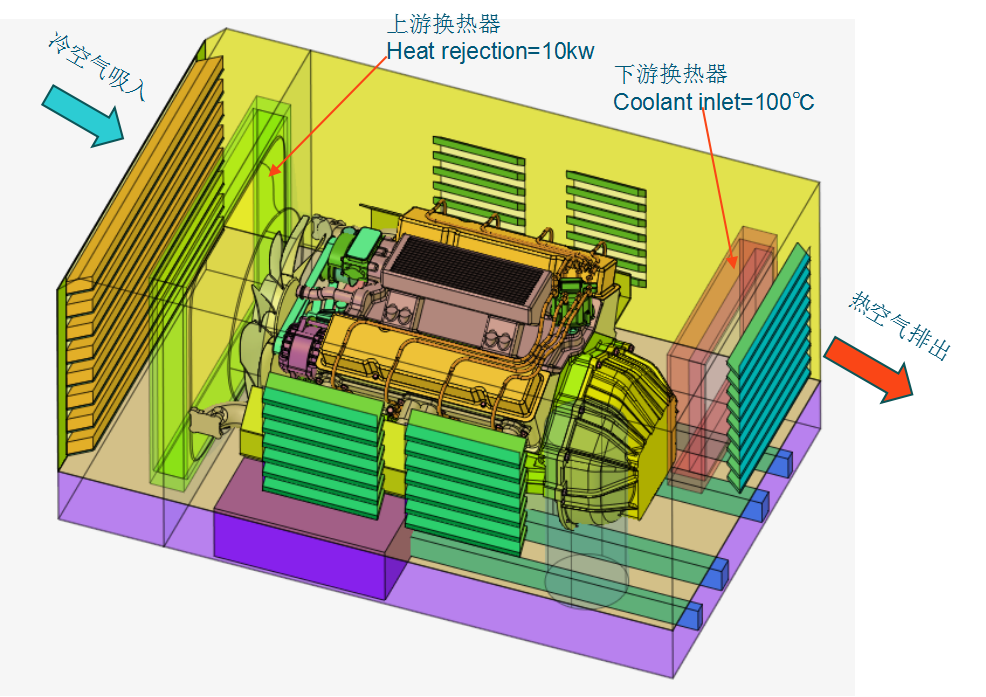

  • 机舱尺寸的长宽高为3.6*2.2*1.8米,风扇直径1米;
  • 风扇的上下游各有2个换热器,外部空气从上游格栅吸入,从左右两侧和下游的格栅排出;
  • 换热器1已知发热功率,换热器2已知入口冷却液温度;
  • 排气管,发动机表面,油底壳表面分别设置高温边界条件,环境温度30℃;
  • 分别计算风扇旋转(强制冷却)和静止(自动对流)两种工况。

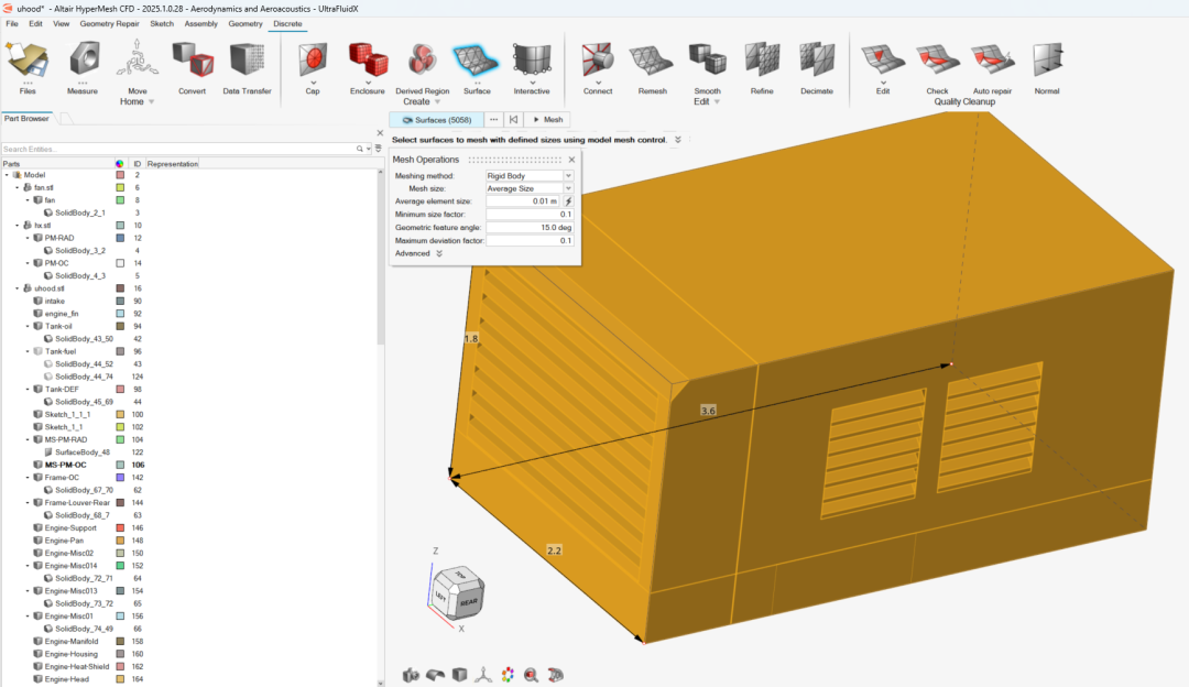

在HyperMesh CFD中导入CAD,采用Discrete→Surface→Rigid Body 方式生成 STL 三角形表面。

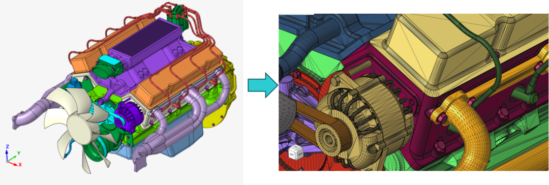

发动机装配体可以采用 CAD Wrapper 方式进行快速包面处理,保留几何特征,并自动缝合间隙,封闭管路进出口。

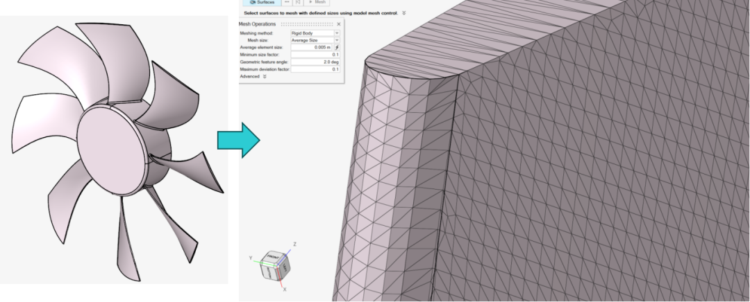

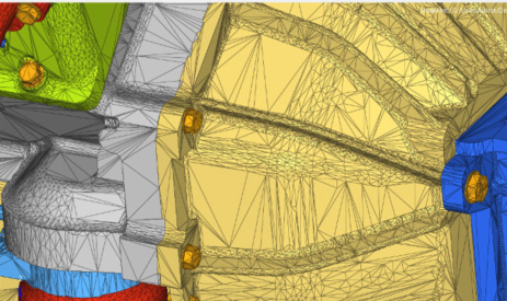

叶片通常比较薄,Rigid Body 面网格参数设置 element size=5mm,feature angle≈1~5°,确保 STL保留重要高曲率变化面特征。
ultraFluidX 动力舱热仿真的图7
CAD
STL面网格

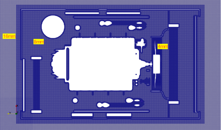

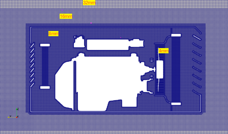

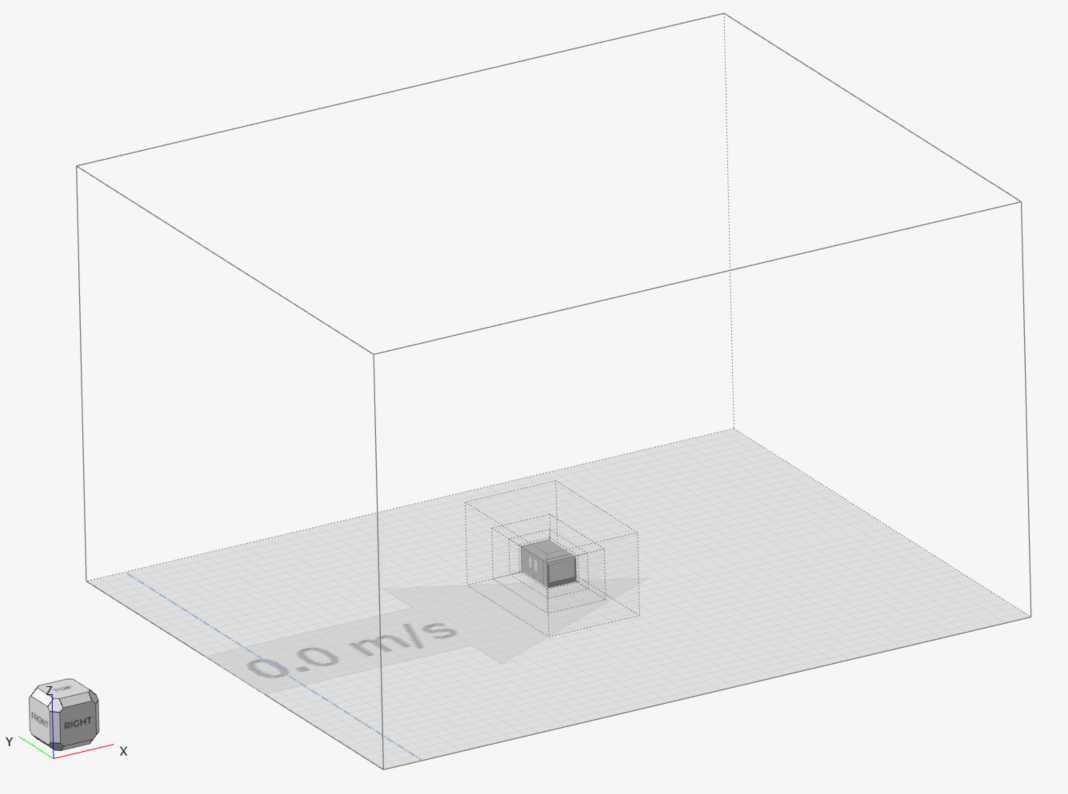

设置虚拟风洞的尺寸,基准格子尺寸Far Field=256mm,动力舱Box多层加密,壁面offset加密=2mm,风扇旋转区域加密4mm。
ultraFluidX 动力舱热仿真的图8

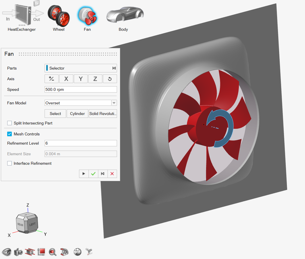

设置风扇旋转 OSM 模型。
ultraFluidX 动力舱热仿真的图9
风扇转动 OSM 模型

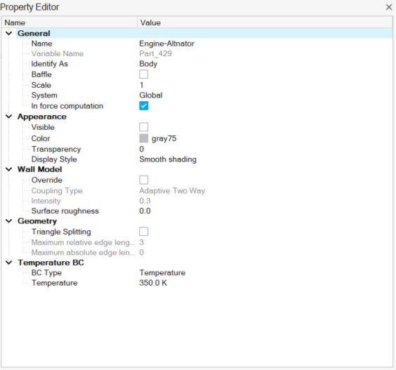

设置壁面温度边界条件。
ultraFluidX 动力舱热仿真的图10
排气管表面温度
ultraFluidX 动力舱热仿真的图11
发动机表面温度

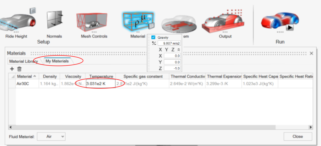

设置空气属性和重力方向。

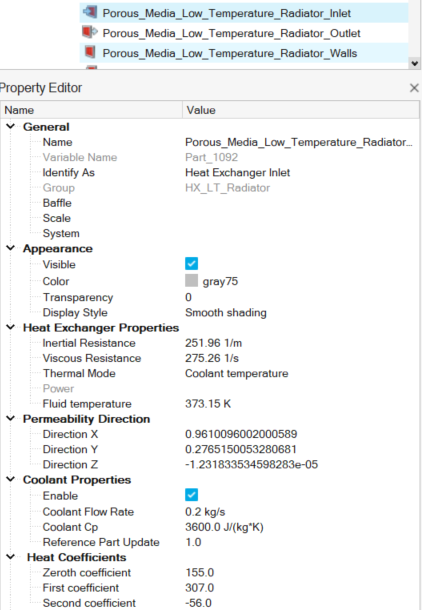

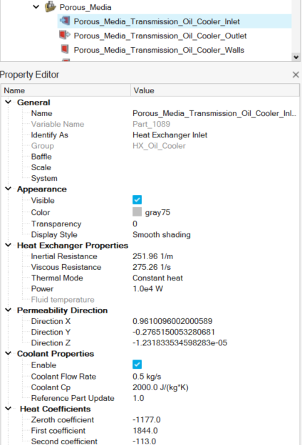

换热器参数设定:
  • 粘性和惯性阻力系数;
  • Constant Heat Power 或 Coolant Temperature;
  • 冷却液流量,比热容;
  • Heat Coefficients 定义换热器性能;

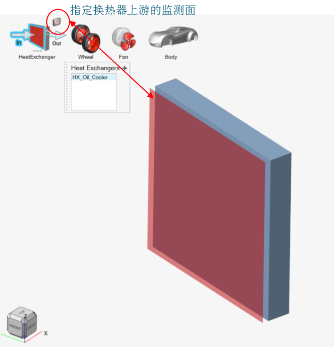

  • 换热器芯上游约5~10mm位置设置监测面,统计入口面的空气属性,用于热平衡计算。
ultraFluidX 动力舱热仿真的图14
换热器的设置
ultraFluidX 动力舱热仿真的图15
换热器1的性能参数
ultraFluidX 动力舱热仿真的图16
换热器2的性能参数

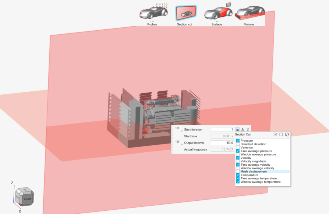

设置Section Cut的位置,保存水平和垂直2个切面数据的频率和变量名称。
ultraFluidX 动力舱热仿真的图22

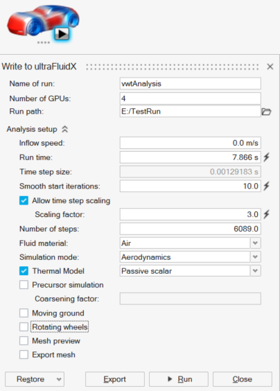

设置Run time物理时长,和Scaling factor系数:
  • 温度场计算通常5~60秒之间,Scaling factor设置2~5,可以加速计算。
Thermal Model:
  • 强制冷却Passive scaler;
  • 自然对流Boussinesq。
为了加速计算,可以先采用粗格子,虚拟风扇(P-Q曲线)模型快速计算,获得近似结果。再将结果映射到细密格子,OSM风扇动网格模型计算,最终获得高精度结果。(详见在线帮助Expert Parameters章节的<initialization> - <seeding>功能)
本案例粗格子模型voxel为5百万,物理时间18秒,4v100计算1.6小时;精细格子模型voxel为8千万,物理时间3.8秒,4v100计算12小时。

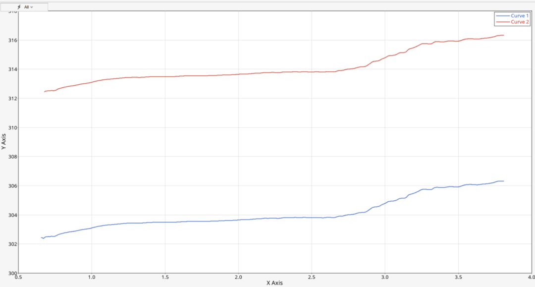

换热器1冷却液进出口温差约10℃
ultraFluidX 动力舱热仿真的图27
换热器2功率约10.8kw
