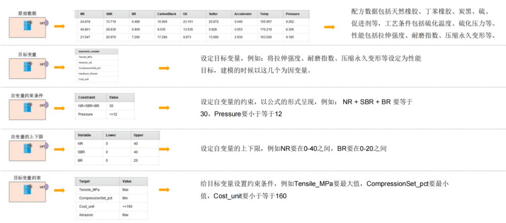

新的方法就是基于AI Studio的多目标反向优化。我们不再只盯着一个性能,而是同时考虑多个,并且考虑变量之间的约束:
  • 拉伸强度要尽量高;
  • 耐磨要大于一定标准;
  • 压缩永久变形要尽量小;
  • 硬度要在合理区间;
  • 成本还必须控制住。

实现方法:
1.数据建模:用多输出回归器,让模型同时预测所有性能指标;

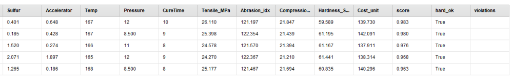

3.性能预测:用模型计算这些候选的性能;
4.多目标打分:把每个候选配方按目标进行归一化评分,检查是否满足硬约束,并给出一个综合分数;

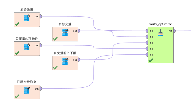

5.筛选 Top-N:挑选综合最优的候选配方,给研发人员参考。

在一次实验中,我们设定目标:拉伸强度越大越好,耐磨 ≥130,压缩永久变形越小越好,成本 ≤160。结果发现,系统快速筛选了 16,384 个候选配方,推荐的 Top-5 方案在强度和成本之间取得了平衡,虽然耐磨略低于目标值,但仍然大幅优于随机试验。
