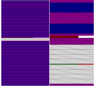

几何体(由一个二维平面几何形状围绕 y 轴旋转以产生三维器件几何结构)和各种网格生成参数在文件layout.jcm中定义。在此特定情况下,所有层(DBR、激发层、光圈层、腔层)都在绝对坐标中定义为多边形,精度低于纳米量级。
设置网格选项,以便获得相对较大的且不太精细离散化的计算域。(在这种情况下,最薄的层只有5nm的厚度,而设备的直径是约10um。在这种条件下,各向异性网格设置可以显著降低计算工作量。
下图展示了上面所描绘的几何形状(左边上图DBR 是25组四分之一波层对,下面DBR 是30组四分之一波层对)和部分三角网格划分(右图,放大后是非常薄的激发层,可以看到具有尖锐三角形的各向异性网格)。

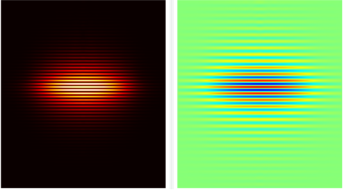

文件project.jcmp还包括通过计算的3D解决方案将计算的场分布导出到2D截面的后处理过程。下图展示了平行于对称轴且通过腔体中心的截面,左图显示了光强分布,右图是场矢量分量的实部():
