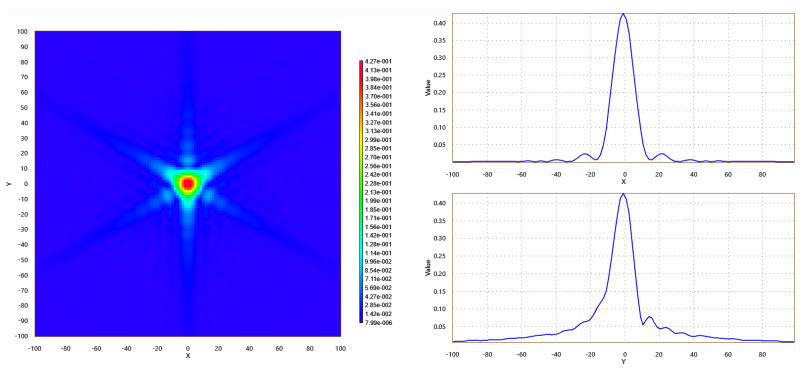

使用OAS的衍射仿真功能,基于基尔霍夫衍射理论计算三角孔径的远场衍射过程,输出衍射图样与光强分布曲线。结果显示:远场衍射图样呈中心对称分布,中央主极大光斑为三角形轮廓,周围环绕 3 组明暗交替的衍射条纹,条纹间距随衍射角增大而减小。
光强分布曲线表明,中央主极大强度约为一级旁瓣强度的 12.5 倍,主极大半宽度约 0.78mrad。将仿真数据与基尔霍夫衍射公式理论计算结果对比,光强误差小于 3%,光斑尺寸误差小于 2%,验证了 OAS 仿真的准确性与可靠性。此外,软件支持衍射图样灰度分析、局部区域放大等功能,可进一步提取光斑均匀性、能量集中度等关键参数。

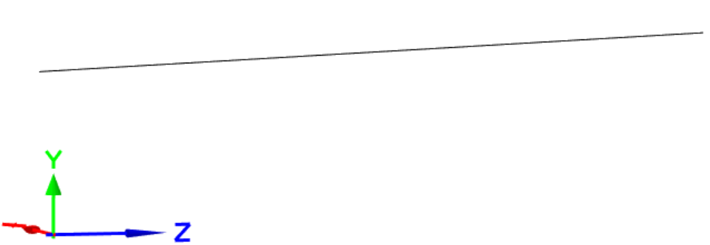

三角孔径衍射的三维追迹图
三角孔径衍射的探测器结果图
