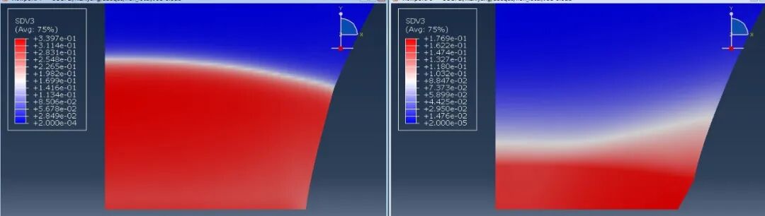

通过这一套精心设计的非局部数值方案实现了全局力学响应随网格细化明显趋于网格无关,结果如下所示:
局部和非局部不同网格密度下的当前孔洞体积分数分布示意图:
通用的非局部GTN模型模型的图1
可以看到不同网格密度下,nonlocal模型的孔隙度几乎保持不变

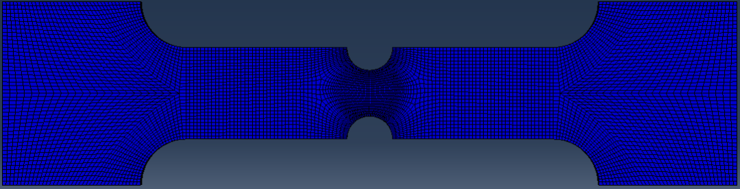

几种不同网格密度下,局部和非局部模型的力位移曲线如下:
通用的非局部GTN模型模型的图2
非局部模型的不同网格密度下的断裂行为的一致性也显著高于局部模型。

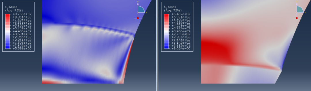

然而这类型模型通常计算的开销会显著高于局部模型,相对困难应用于工程规模的计算,不过学术研究价值很高。感兴趣的可以继续在此基础上进行扩展分析,如在当前模型中引入各向异性屈服,梯度效应,剪切损伤之类。这里显示按照作者思路编写代码的实现效果。
初始两类不同网格密度下的拉伸试样:
粗网格:
通用的非局部GTN模型模型的图3

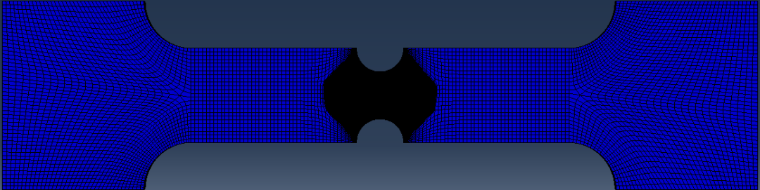

细网格:
通用的非局部GTN模型模型的图4

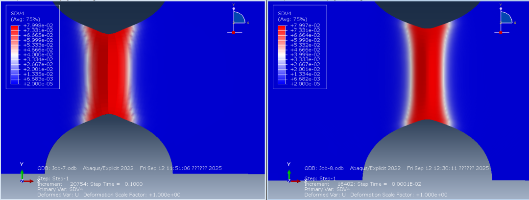

相同拉伸变形下孔洞体积分数:
通用的非局部GTN模型模型的图5
可以看到两者几乎保持一致,对应的孔洞体积分数实现了网格无关响应,此外设置不同的特征尺寸也可以实现所希望得到的裂纹宽度
如下,设置不同的特征尺寸得到不同的孔洞分布(同样的网格密度下)
通用的非局部GTN模型模型的图6

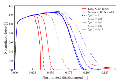

应力分布如下:
通用的非局部GTN模型模型的图7
