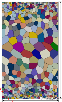

有限元模型为:
晶体塑性每日文章推荐(五)的图4

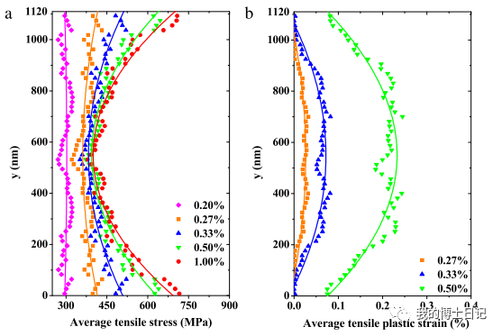

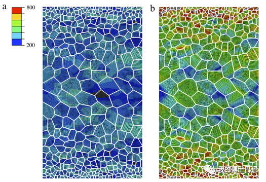

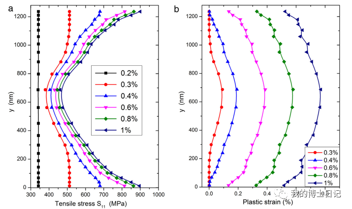

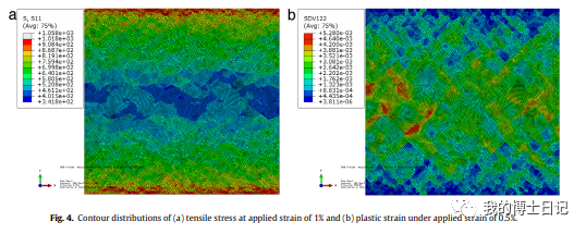

研究了平面应变条件下简单拉伸不同区域的应力应变分布特征
晶体塑性每日文章推荐(五)的图5
晶体塑性每日文章推荐(五)的图6
CPFE结果揭示了GNG-Cu横截面中的梯度应力和梯度塑性应变。这些空间梯度是由于在具有梯度尺寸的晶粒中逐渐达到屈服点以及相应的梯度滑动阻力而产生的。
CPFE结果还揭示了梯度应力和梯度塑性应变的非均匀空间分布,这是随机晶粒取向和梯度晶粒尺寸共同作用的结果。

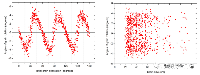

所不同的是作者关注了晶粒尺寸和初始取向对晶粒变形过程中旋转的影响,作者分析认为,影响晶粒旋转的更重要因素是晶体的初始取向而不是晶粒尺寸的大小
晶体塑性每日文章推荐(五)的图15

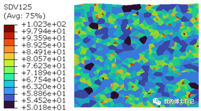

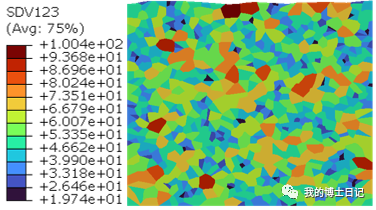

不同晶粒的初始强度分布:
晶体塑性每日文章推荐(五)的图17

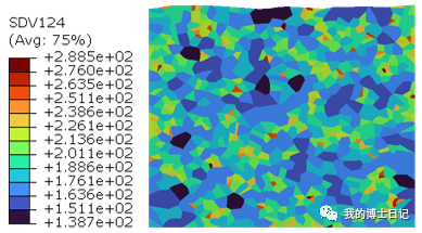

不同晶粒的饱和强度分布:
晶体塑性每日文章推荐(五)的图18

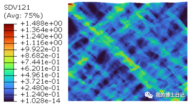

不同晶粒的变形过程累计剪切分布:
晶体塑性每日文章推荐(五)的图19

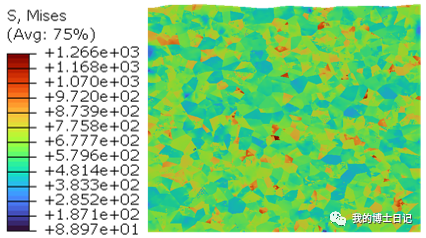

不同晶粒的变形过程应力分布:
晶体塑性每日文章推荐(五)的图20
