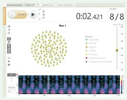

如何用更少投入在研发阶段实现高级噪声源识别?的图2

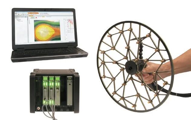

完整的声学摄像机系统,包括手持式阵列, LAN-XI前端和PC
🔍 为什么传统方法往往不够?
单纯使用声级计测量声压级,往往无法提供足够信息来指导降噪设计。这时候,你就需要更先进的工具——比如声学摄像机
📸什么是声学摄像机?
它通常由一个手持式麦克风阵列、前端采集设备(如HBK的LAN-XI)和PC软件组成。通过30个麦克风协同工作,BK Connect声学摄像机可实时生成被测设备的“噪声云图”,让你一眼看清噪声从哪里来。
声学摄像机还能分析频谱构成和声功率贡献,帮你快速定位根本原因和传播机制。
得益于优化的阵列设计和专利算法,阵列直径仅30cm即可实现全频带的声源成像,无需再外接手臂组成更大的阵列。

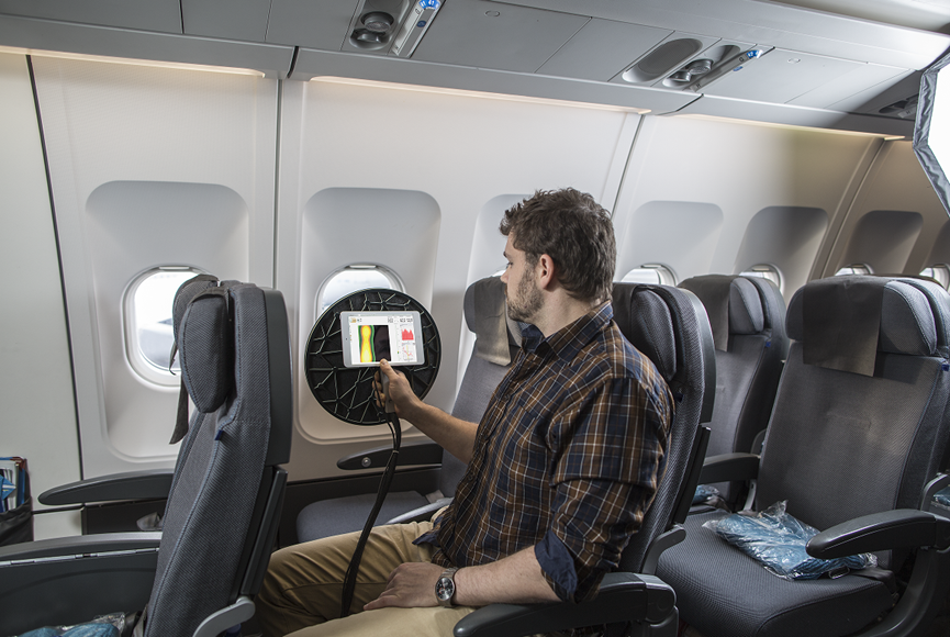

如何用更少投入在研发阶段实现高级噪声源识别?的图3
声学摄像机的用户界面所显示的噪声云图、三维频谱图、频谱成分和声功率

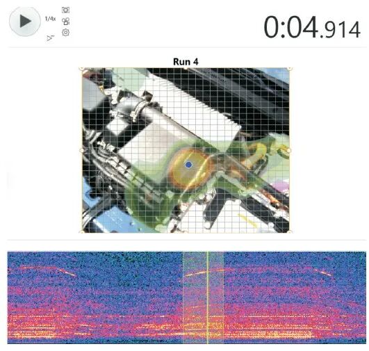

如何用更少投入在研发阶段实现高级噪声源识别?的图4
通过使用频谱图中的时间光标,可以将注意力集中在单个事件上

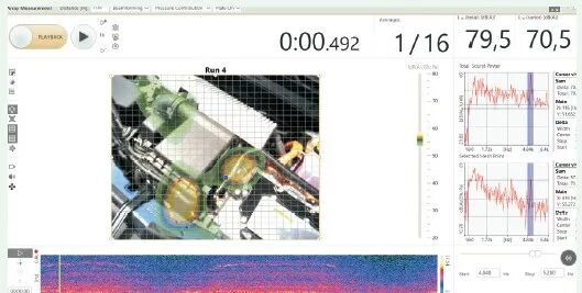

如何用更少投入在研发阶段实现高级噪声源识别?的图5
声学摄像机与反射板和平板设备一起使用
