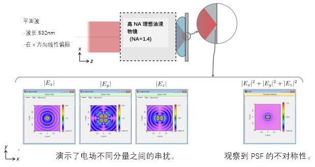

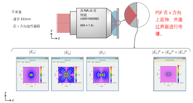

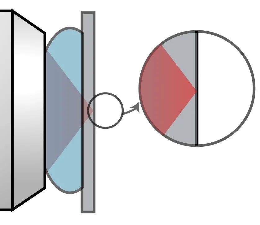

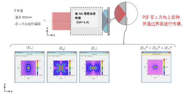

在浸没显微镜中,我们通常使用盖玻片将浸没液体和样品分开。因此,PSF可能会因盖玻片在焦平面处的界面而变形,这在设计过程中通常不能被很好地考虑。 在VirtualLab Fusion中,可以直接分析盖玻片界面对PSF的影响,以完全矢量的方式演示并分析盖玻片后面的焦点变形。
通过高NA浸没显微镜进行聚焦的图1

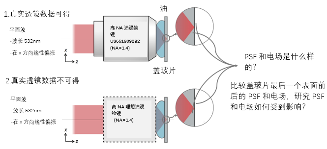

场景
通过高NA浸没显微镜进行聚焦的图2

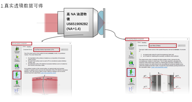

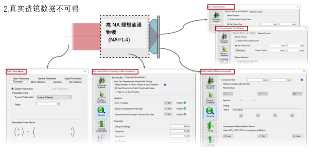

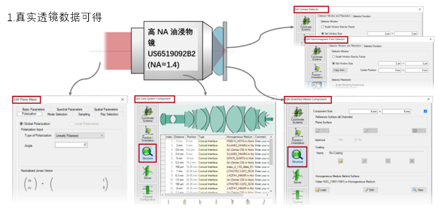

在VirtualLab Fusion中构建系统
系统构建块

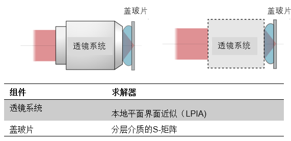

通过高NA浸没显微镜进行聚焦的图3
组件求解器
通过高NA浸没显微镜进行聚焦的图4
系统构建块
通过高NA浸没显微镜进行聚焦的图5

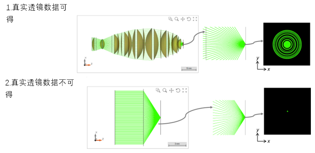

几何光学仿真
通过光线追迹
结果:光线追迹
通过高NA浸没显微镜进行聚焦的图7

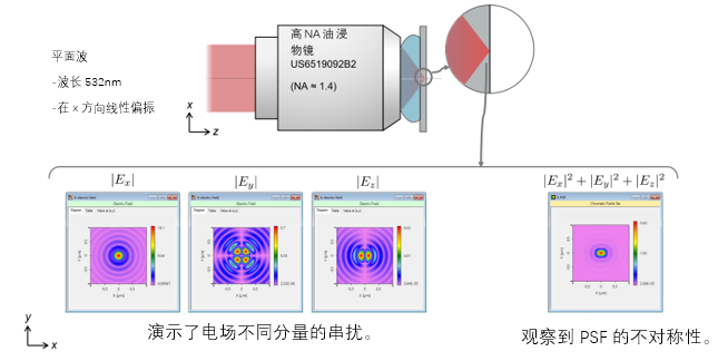

快速物理光学仿真
通过场追迹
在盖玻片的最后一个界面之前聚焦
通过高NA浸没显微镜进行聚焦的图8
聚焦在水中盖玻片的最后一个界面后方
通过高NA浸没显微镜进行聚焦的图9
在盖玻片的最后一个界面之前聚焦
通过高NA浸没显微镜进行聚焦的图10
聚焦在水中盖玻片的最后一个界面后方

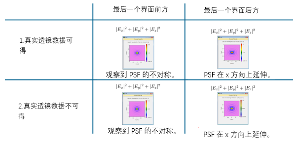

通过高NA浸没显微镜进行聚焦的图11
总结
通过高NA浸没显微镜进行聚焦的图12
