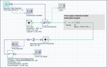

•为了可靠地确定到达脉冲的出发时间,使用恒比定时测量[3]方法(用Cpp组件实现)。
OptiSystem 应用:激光雷达系统设计的图4
图2测距仪(TofF)布局
2)应用案例

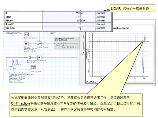

•下面的示例中,一个高斯脉冲(峰值脉冲时间= 1 us) 传输过后从虚拟目标反射(由自由空间信道模型 (扩展目标)定义)) 。经过衰减和延迟后,通过Cpp组件恒比定时测量法检测和后处理接收到的信号。
•接收到的脉冲是在抽样时间6.02e-06秒触发的,进而发现该范围为751.27 m(与全局参数范围设置为750 m相比较)。 通过改变输入参数CFTDelay,CFTFraction,CFTNoiseThreshold可以修改恒比鉴别器的灵敏度。

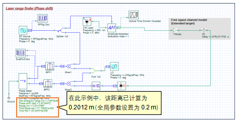

•测量对象/目标的距离的另一种方法是使用相移测距仪。 利用该方法,光源以特定频率Rf被调制并且朝向目标传送。 然后用PIN光电二极管跟随外差接收器检测反射信号。 相移来源于投射光信号 (Df),并于原始参考信号做对比,以进行测量并用于计算距离 [
OptiSystem 应用:激光雷达系统设计的图6
•为了提高该系统的精度,参考和接收的调制信号可以与本地振荡器RLO混合,以将接收的波形变频到较低的频率(RLO-Rf)。然后对这些信号进行带通滤波(以减少噪声)并由相位计(使用我们的可编程Cpp组件)进行处理。

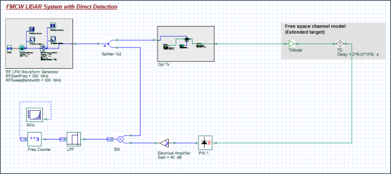

3.测距(FMCW)

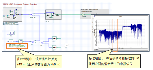

•最后提出的方法是调频连续波(FMCW)LIDAR。已经开发了两种模型:直接检测的FMCW LIDAR和相干检测的FMCW LIDAR。两种模式的工作原理相同。频率调制的光发送器发送信号到目标,并且通过光电检测器检测反射信号并与原始线性调频(LFM)信号混合。随着接收信号的时延,产生中频信号。使用频率计数器(用我们的Cpp组件实现),测量检测到的Rf信号,然后用于如下计算[4]:
OptiSystem 应用:激光雷达系统设计的图8
其中RampPeriod等于全局参数的Time window ,DeltaFreq 等于参数RFSweepBandwidth(在子系统RF LFM Waveform Generator的组件参数内设置)。
•两个检测系统之间的唯一区别是使用平方律检波,而另一个使用相干零差检测器在混合前恢复输入光信号(后者因此提供更高的灵敏度,因为检测过程是散粒噪声限制)
