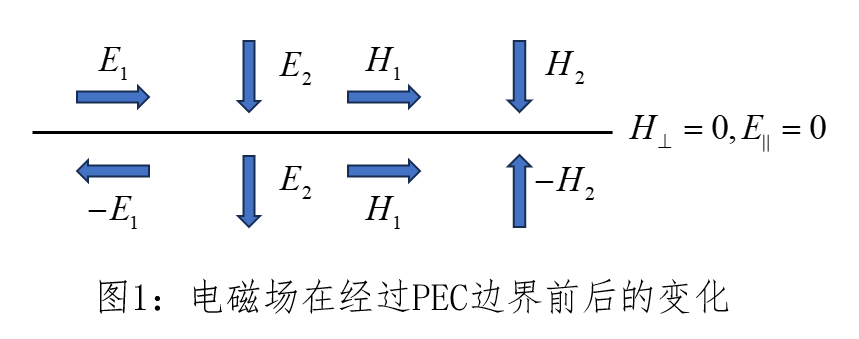

当PEC条件被应用于截断FDTD计算域时,它将使边界上的切向电场为零。PEC可以理解为电导率无限大的材料。它的实际例子是波导和腔壁,以及微波电路或贴片天线的接地平面。
FDTD中的边界条件的图1
与PEC一样,理想磁导体也是电磁波的一种自然边界条件,也是全反射的。然而,与PEC不同的是,PMC不是物理的,它只是一种技巧。原则上,我们可以通过强制PMC表面上的切向磁场为零,来截断计算域。
PEC和PMC经常利用仿真的对称性,以减小计算域的大小,或者用于截断正入射平面波时的周期性结构。

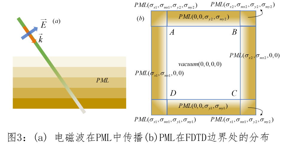

PML实际上也是一种人工各向异性材料,理论上它是一种损耗材料,并且反射极低。尽管自Berenger引入原始版本以来,相关研究人员已经提出了各种不同的版本,比如UPML,CPML等,但这些版本体现的中心概念仍然与Berenger发现的相同。下面简单介绍Berenger-PML(BPML),即分裂场完美匹配层,以二维TE为例,其将磁场分量分裂为两个子分量H_{zx},H_{zy},且H_{zx}+H_{zy}=H_z,对应麦克斯韦方程为
\begin{cases} \varepsilon\cfrac{\partial E_x}{\partial t}+\sigma_yE_x=\cfrac{\partial(H_{zx}+H_{zy})}{\partial y}\\ \varepsilon\cfrac{\partial E_y}{\partial t}+\sigma_xE_y=-\cfrac{\partial(H_{zx}+H_{zy})}{\partial x}\\ \mu\cfrac{\partial H_{zx}}{\partial t}+\sigma_{mx}H_{zx}=-\cfrac{\partial E_y}{\partial x}\\ \mu \cfrac{\partial H_{zy}}{\partial t}+\sigma_{my}H_{zy}=\cfrac{\partial E_x}{\partial y} \end{cases} \tag*{}
其中介质参数(\sigma_x,\sigma_{mx},\sigma_y,\sigma_{my})满足阻抗匹配条件,当材料参数为(0,0,0,0)时即为真空。
\begin{cases} \cfrac{\sigma_x}{\varepsilon_0}=\cfrac{\sigma_{mx}}{\mu_0}\\ \cfrac{\sigma_y}{\varepsilon_0}=\cfrac{\sigma_{my}}{\mu_0} \end{cases} \tag*{}
电磁波的任意波长以任意角度都能在PML层当中传播,但振幅由于PML吸收而不断衰减。如下图所示,此时PML层分为周围四个边以及四个顶角八个区域,按图中所示构建参数,可以使得相邻的PML区域没有反射。
FDTD中的边界条件的图17
实际计算当中,PML层也不可能无限厚度,依然在最外层采用理想电导体截断。电磁波经过PML层后会被PEC边界完全反射回来,重新经过PML吸收并最终进入FDTD仿真区域。此时反射系数为
