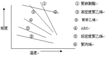

熔体粘度是塑料熔体抵抗流动的内在阻力的量度,定义为剪切应力与剪切速率之比。它本质上反映了分子链之间、链段之间以及分子链与填充物之间的相互摩擦作用力。粘度高的熔体流动困难,需要更高的加工压力;而粘度低的熔体则容易流动,填充模具更为容易。粘度受到多种因素影响,包括分子量(分子量越高,粘度越高)、分子量分布(分布越宽,剪切稀化效应越明显)、温度(温度升高,粘度降低)以及剪切速率(对于非牛顿流体,粘度随剪切速率增加而降低)。
图 常用塑料的粘度与温度的关系

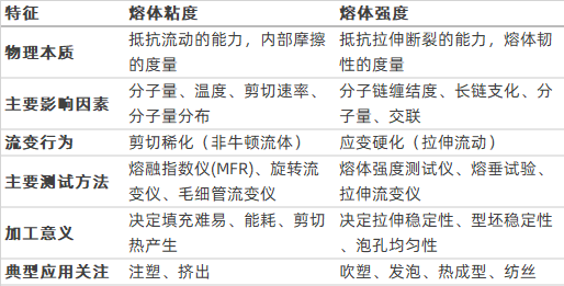

为了更清晰地理解两者的区别,以下表格总结了熔体粘度与熔体强度的关键特征:
表1 熔体粘度与熔体强度的本质特征对比
从流变学角度看,熔体粘度属于剪切流变的研究范畴,而熔体强度则与拉伸流变特性密切相关。在实际加工过程中,塑料熔体往往同时受到剪切流动和拉伸流动的作用,只是比例不同。例如,在挤出和注塑中,剪切流动占主导;而在吹塑、纺丝和热成型中,拉伸流动则更为重要。因此,全面评估一种材料的加工性能,需要同时了解其剪切粘度和拉伸流变行为(即熔体强度)。
理解熔体粘度与熔体强度的这些根本区别,是正确选择材料、优化加工工艺以及解读加工现象的基础。这也决定了为何需要不同的测试方法和技术来分别表征这两个关键参数。

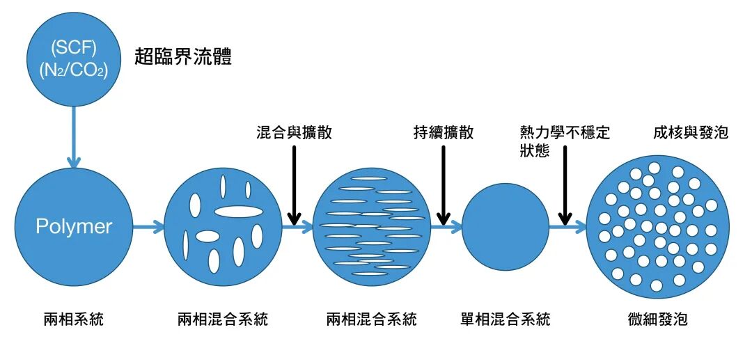

图 化学微发泡成型过程微观示意
在发泡过程中,熔体强度决定了气泡能否被稳定地捕获和扩张而不破裂。如果熔体强度不足,气泡会合并或塌陷,导致泡孔结构不均甚至整个发泡过程的失败。在热成型中,熔体强度影响着片材在加热下的抗下垂能力(sag resistance)以及在模具中的拉伸均匀性。高的熔体强度允许使用更深的拉伸比和更复杂的模具设计。
