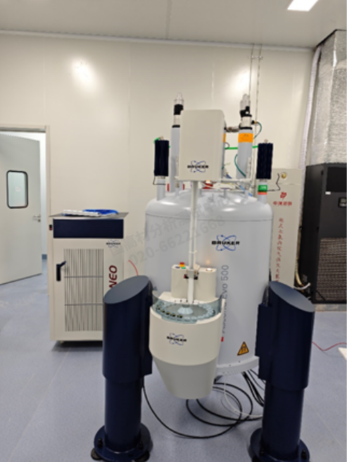

500M变温液体核磁共振波谱仪
技术参数:
1. 变温范围: 常温--+150℃
2. 检测核:1H和19F、共振频率在109Ag到170、199Hg到31P等核间所有核,可测H谱、C谱、杂核谱DEPT等一维谱图、COSY、NOESY、HMBC、HMQC等二维谱图。
咨询电话:020-62221668

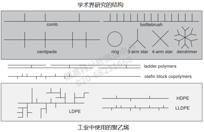

目前商业化的聚乙烯产品仍以LDPE、HDPE和LLDPE为主;尽管学术界已通过开环复分解聚合、活性聚合及特定官能化反应等手段成功制备出多种特殊拓扑结构的聚乙烯,例如梳形(comb)、瓶刷形(bottlebrush)、蜈蚣形(centipede)和环状(ring)聚合物(图4),但能够实现这类复杂分子结构聚乙烯产业化应用的途径仍十分有限。
图4 聚烯烃结构示意图

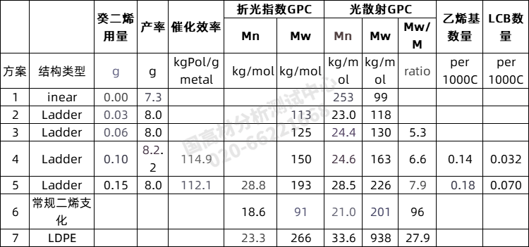

使用亚氨基烯酰胺催化剂与不同用量癸二烯制备的聚合物实验数据(方案1至5),以及常规癸二烯聚合(方案6)和LDPE(方案7)的对比样本。
表1 试验方案
方案1至5实验条件:2升半间歇反应器,T=150°C,异链烷烃E型溶剂=600 g,Al(i-Bu)₃=240 psi,乙烯=15 g(190 psi),催化剂:亚氨基烯酰胺=0.4 μmol,助催化剂:四(五氟苯基)硼酸甲基二(十四烷基)铵=0.48 μmol,MMAO-3A=10 μmol,运行时间=10分钟。催化效率以每克金属生成聚合物千克数(kgPol/g金属)计。
方案6采用受限几何催化剂(CGC,单链催化剂)进行的癸二烯聚合。
方案7高度支化的商业高压釜法LDPE(熔融指数I2=0.5dg/min,测试条件190°C)

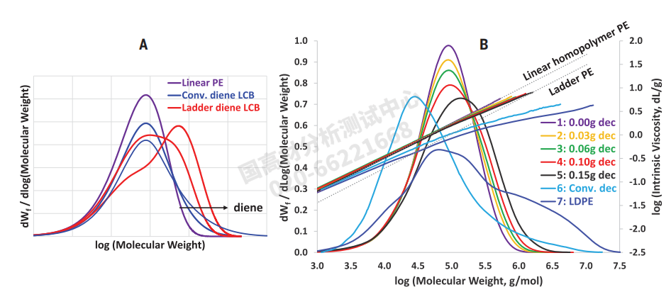

通过凝胶渗透色谱(GPC)测量了分子量分布(MWD)随LCB水平的变化,并与常规和梯形二烯支化的动力学模型曲线进行对比(图6A)。动力学模型表明两种支化机制存在显著差异。当原料中癸二烯添加量从0增至0.15克时,绝对分子量(光散射法测定)从Mₙ=25.3 kg/mol、Mw=99 kg/mol升至Mₙ=28.5 kg/mol、Mw=226 kg/mol(方案1与5对比),该增长符合二烯偶联聚合物链(梯形支化)的预期。图6B展示了梯形聚合物(方案1-5)、常规癸二烯聚合物(方案6)及LDPE(方案7)的MWD曲线。梯形聚合物中较高的二烯负载量导致峰位分子量移动,该特征在常规二烯LCB体系中难以在不结垢的前提下实现。图6B的GPC数据清晰显示出常规与梯形二烯聚合物的差异,且与相应动力学模型的预测高度吻合。梯形支化聚合物的GPC曲线无高分子量尾端,表明不存在交联,这保证了工艺过程的稳定运行。

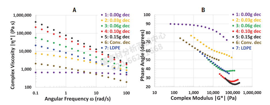

在190°C的薄膜挤出工艺温度下,通过小振幅振荡剪切测试了材料的线性粘弹性(LVE)响应。其LVE行为体现在两个方面:图7A展示了复数粘度模量|η(ω)|随角频率ω的变化关系,图7B则显示了损耗角δ(ω)随复数模量G*(ω)|的变化规律。
图7 流变学分析
(A) 复数粘度模量|η(ω)|随角频率变化关系;(B) van Gurp-Palmen图(损耗角δ与复数模量|G|关系)。两图均在190°C测试温度下对表1所列树脂进行测定。
未添加二烯的线性聚合物样品在末端区(ω → 0)表现出完全发展的类液体粘弹性响应,且仅呈现有限的剪切稀化现象,这与相同分子量和分散度的线性聚乙烯的预期行为相符。随着癸二烯添加量的增加,材料的剪切稀化效应显著增强。特别值得注意的是,梯形聚合物在低频区表现出高复数粘度和强剪切稀化特性。这些流变特性对保证制品在加工冷却过程中的尺寸稳定性至关重要,同时也有助于实现高生产效率和低能耗加工。虽然高度支化的LDPE也具有类似特性,但令人惊讶的是,仅添加0.06 g癸二烯的样品(方案3)尽管支化度较低、分子量分布较窄,却展现出优于LDPE的剪切稀化性能。
随着癸二烯用量的进一步增加,梯形聚合物在低频区呈现出明显的幂律特性,即|η*(ω)| ~ ωa 且 tanδ(ω) ≈ 常数。这种流变行为是多弛豫时间尺度体系的自相似特征表现,其本质源于分子量分布展宽和LCB含量增加导致的弛豫时间分布拓宽。
通过图7B中δ值的变化可以看出,材料的弹性特征随癸二烯用量增加而增强,甚至超过了LDPE牌号的水平。这表明梯形结构聚合物具有优异的加工适应性。在低δ值区域(添加0.10和0.15 g癸二烯的样品)观察到的δ最小值与高缠结梳形聚合物的行为特征相似,这与LDPE的流变行为存在明显差异,反映了二者在分子结构和弛豫机制上的本质区别。总体而言,梯形聚合物样品虽然比典型LDPE具有更窄的分子量分布(Mw/Mn)和更低的LCB水平,但却表现出更强的剪切稀化能力和弹性特征。
