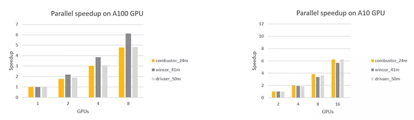

CFD仿真 | 使用NVIDIA GPU加速仿真:本地部署和云解决方案的图2
使用A100和A10 GPU在由AWS软件支持的Ansys Gateway上运行Ansys Fluent GPU求解器,在Fluent 2024 R1版本软件上运行三种案例时实现了并行速度提升。
