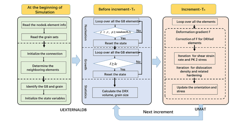

整体数值实现框架示意图如下:

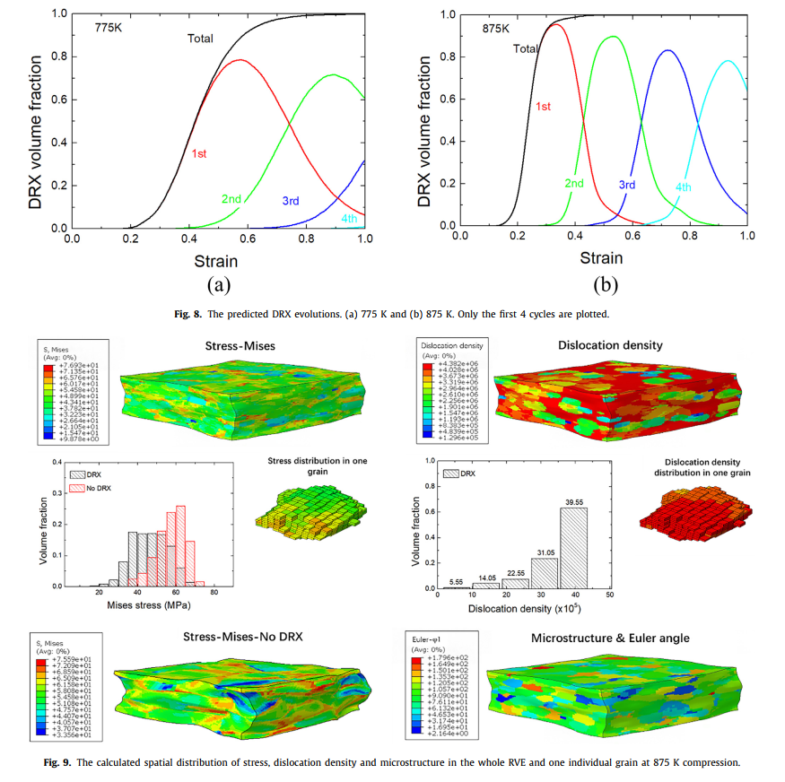

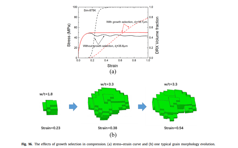

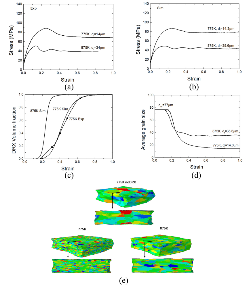

作者以OFHC铜为研究对象,对775K和875K的热压缩进行了研究,分析了温度对再结晶的影响,以及定向形核和生长选择两类机制的差异,同时模拟了顺序耦合的 DRX→SRX(退火)过程及异常晶粒长大(AGG),模拟效果如下:

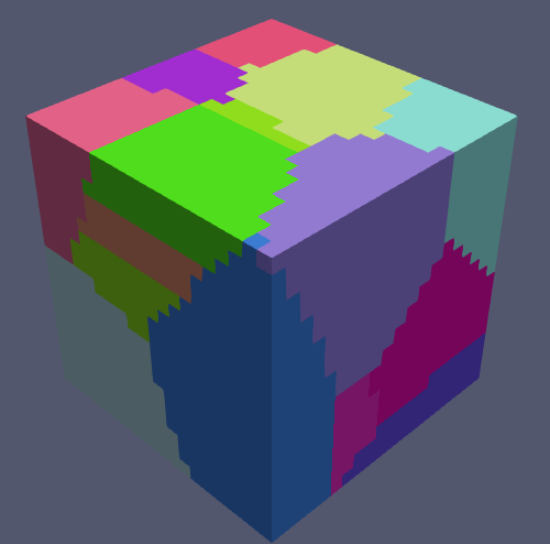

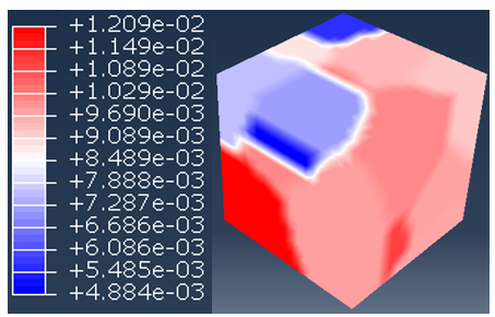

根据作者提供的思路(相对简单清晰),可以编写对应的子程序,完整晶体塑性和元胞自动机的完全耦合,同样使用隐式umat实现。数值案例如下:

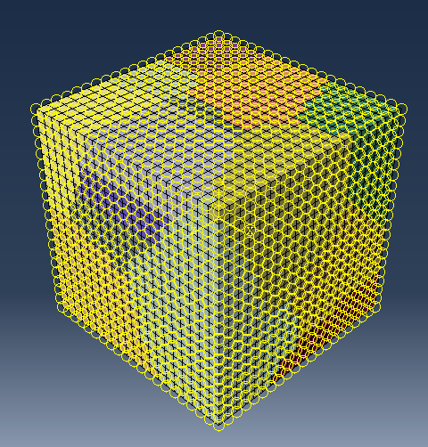

建立一个包含20个晶粒8000个单元的RVE模型,如下所示
晶体塑性耦合元胞自动机模拟热压缩过程中的再结晶行为的图10
给定对应的初始形核临界位错密度和初始的形核率计算公式以及晶界迁移率公式,通过施加周期性边界PBC沿着X方向压缩45%(使用镍基高温合金的材料参数)。

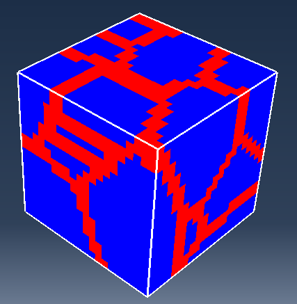

根据FCC的取向差计算公式,得到初始的晶界分布:
晶体塑性耦合元胞自动机模拟热压缩过程中的再结晶行为的图12

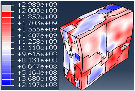

变形45%后的IPF图如下:
晶体塑性耦合元胞自动机模拟热压缩过程中的再结晶行为的图15

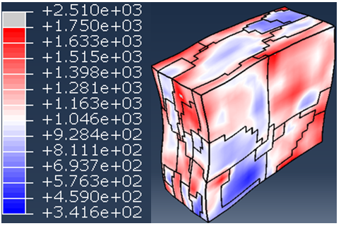

变形45%后的应力分布情况:
晶体塑性耦合元胞自动机模拟热压缩过程中的再结晶行为的图17

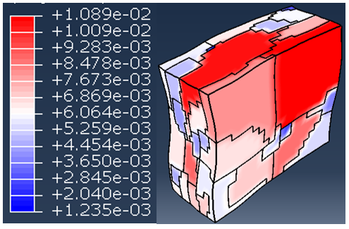

变形45%后的位错密度分布情况:
晶体塑性耦合元胞自动机模拟热压缩过程中的再结晶行为的图18
