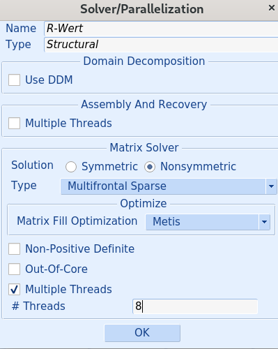

DAMASK 与 Marc 通过 HYPELA2 用户子程序耦合,同时还能调用 flux、uedinc 等回调;Marc 输入卡(*.dat)里定义几何与边界,材料/细观模型与 DAMASK 的 material.yaml 通过 StateVariable 2/3 建立映射。官方还给出了求解器设置建议:非对称线性方程解法(如 multifrontal 稀疏)在多数场景更快;若做 DDM 域分解,则要切换回对称解法。这些都是“开箱即用”的接口与工作流细节,对需要快速落地复杂边界条件的多晶计算非常友好。

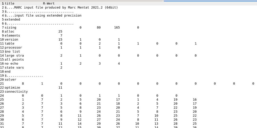

其中第一个文件是单晶的材料属性文件,定义和使用原生的damsk求解器格式完全一致,第二个文件时多晶模型,边界和网格文件,内容如下图所示:
DAMASK 3.0耦合MARC实现任意复杂边界的多晶建模分析的图2

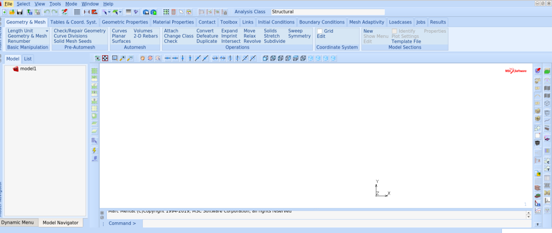

可以直接打开MARC软件在文件夹终端对应(mentat)
主界面如图所示:
DAMASK 3.0耦合MARC实现任意复杂边界的多晶建模分析的图3

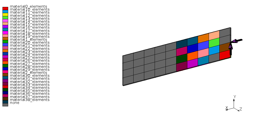

然后导入官方案例如下图所示(不同颜色表示不同材料)
DAMASK 3.0耦合MARC实现任意复杂边界的多晶建模分析的图4

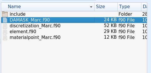

提交运算并选择用户子程序即可:
DAMASK 3.0耦合MARC实现任意复杂边界的多晶建模分析的图5
运行时可以根据电脑的核心进行多核并行运算:
DAMASK 3.0耦合MARC实现任意复杂边界的多晶建模分析的图6

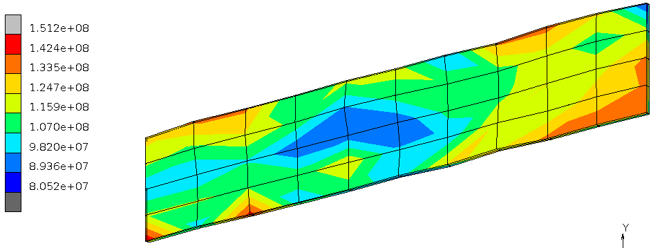

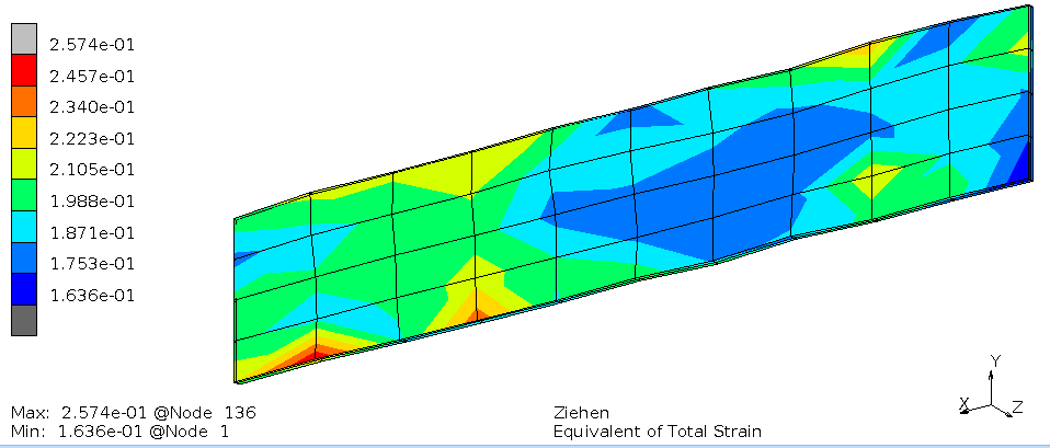

计算结果如下图所示(使用marc进行可视化即可):
等效应力云图:

等效塑性应变云图:
DAMASK 3.0耦合MARC实现任意复杂边界的多晶建模分析的图9
