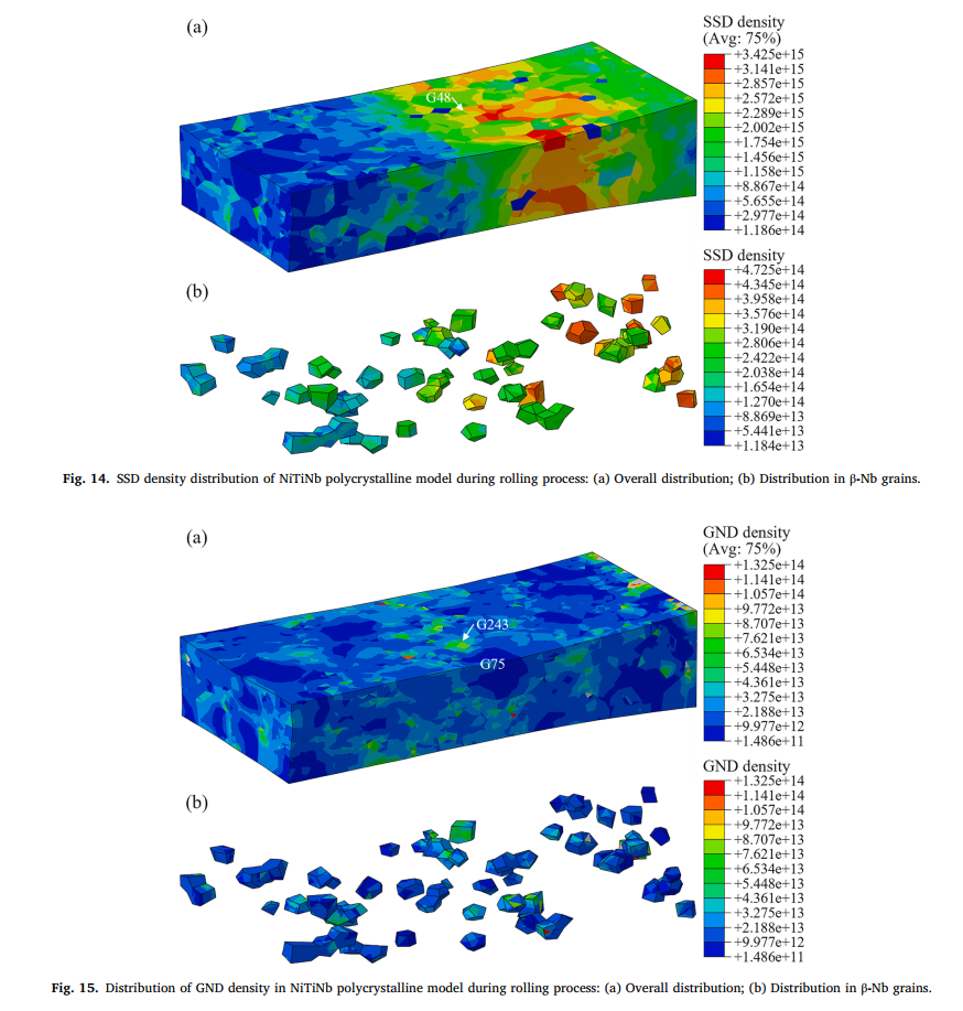

变形后的SSD的GND分布如下:
考虑GND的大变形冷轧模拟的图4

3)“硬/软相协同”力学响应:NiTi 相表现出较高的承载能力与较低的剪切应变率,其屈服强度约 1027 MPa,且 SSD 累积更高;β-Nb 相更易发生滑移,屈服强度约 364 MPa,剪切应变率更高而 SSD 相对更低。两相 GND 数量级差异不大,约为 1.33×10^14 m⁻²

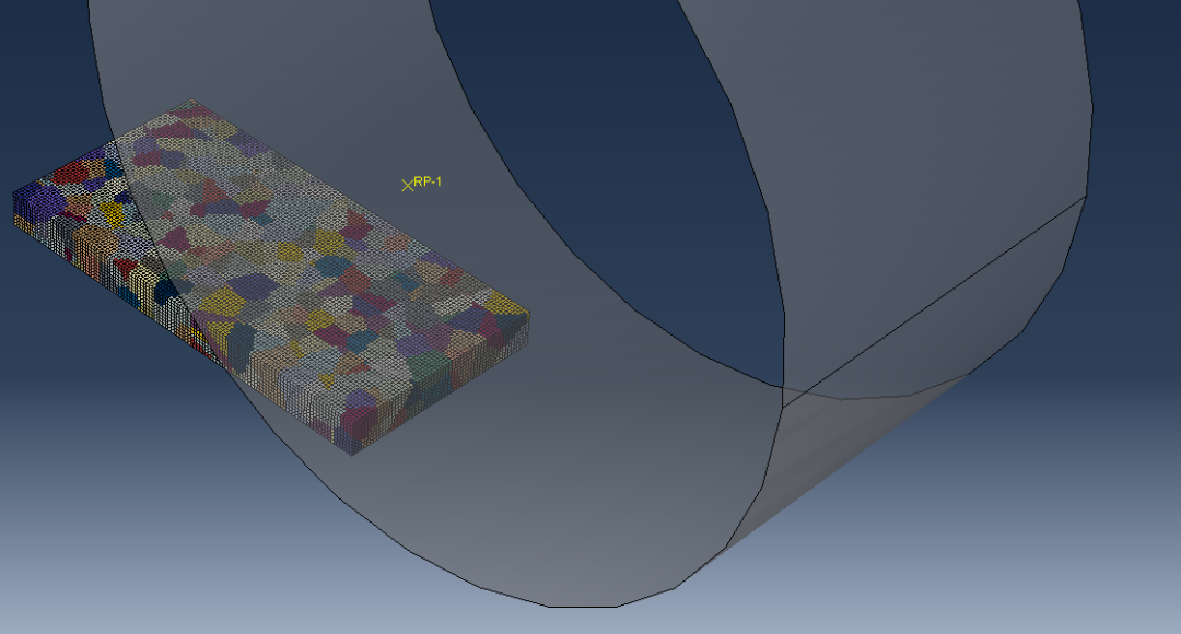

轧制模型:
考虑GND的大变形冷轧模拟的图6

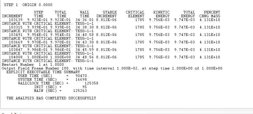

变形量为20%,整体包含500个晶粒,使用10万C3D8R单元,整体计算时间为:34小时48分
考虑GND的大变形冷轧模拟的图7

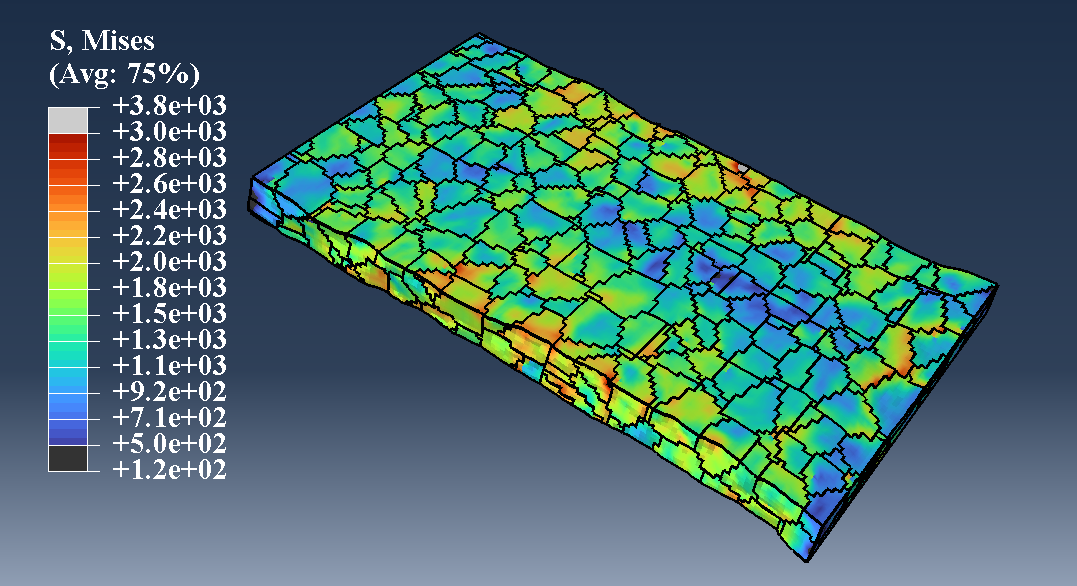

变形后的结果如下图所示
等效应力分布:
考虑GND的大变形冷轧模拟的图8

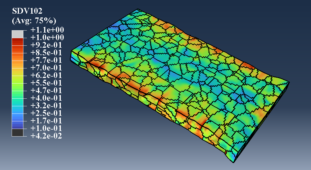

等效塑性应变分布:
考虑GND的大变形冷轧模拟的图9
