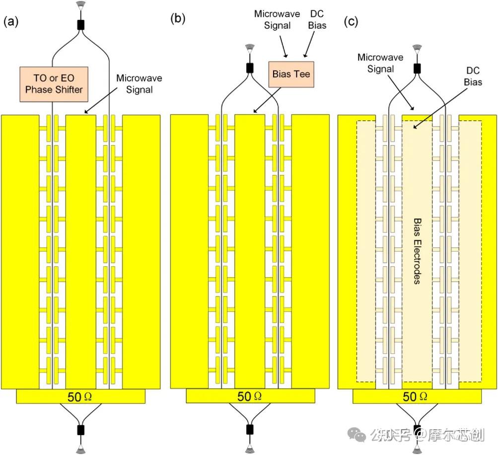

如上所述,有多种方法可将TFLN MZM偏置至所需工作点。如图1a所示,可在MZM中采用独立的TO或EO移相器实现直流偏置。然而,此类附加移相器将增加器件长度,且如前所述,TO移相器会引入额外功耗。如图1b所示,也可采用外部bias tee将微波信号与直流偏置信号同时耦合至行波电极,从而避免额外的片上元件。但该方案会导致直流偏置信号通过微波电极上的50Ω终端电阻,从而增加器件功耗并限制其可承受的最大直流电压。为解决上述问题,本文提出如图1c所示的有效电极设计:将偏置电极嵌入MZM调制区域,且不与50Ω终端电阻建立电气连接。
Lumerical案例 | 内置直流偏置电极的薄膜铌酸锂行波调制器的图1
图1 偏置TFLN MZM的不同方案。a)使用额外的TO或EO相位移位器。b)使用bias tee同时发射微波信号和直流偏置。c)提出的直流偏置嵌入式电极设计。

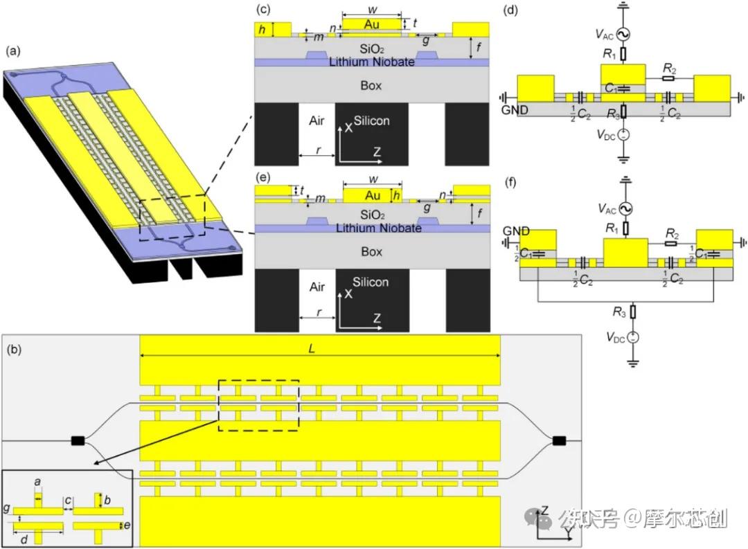

本DC偏置嵌入式电极的思路本质上是将行波电极垂直分开。因此,这将导致两种设计,分别归类为信号电极分离(s-sep)结构和地电极分离(g-sep)结构,如图2所示。图2a展示了整个TFLN调制器的3D示意图。基本上,它采用TFLN MZM结构,在硅基板上采用推挽配置的周期性电容加载行波(CLTW)电极。与传统的行波电极相比,CLTW电极提供更宽的信号电极,以实现更低的微波损耗,同时仍保持较小的电极间隙。因此,采用CLTW结构的调制器可以在保持相同调制效率的同时实现较大的EO带宽。具体来说,该器件是在由400nm厚TFLN层、3µm厚埋氧化物层和525µm厚Si衬底层组成的x-cut绝缘上铌酸锂(LNOI)晶圆制造的。调制部分的TFLN波导具有200nm的脊高和1.5µm的宽度。该设备采用光栅耦合器(GCs)作为光纤与芯片的接口,并使用多模干涉耦合器作为3dB光束分离器和合束器。图2c,e展示了调制部分的横截面结构。信号电极(S)或接地电极(G),即共面线微波波导的s-sep或g-sep结构,分别通过SiO₂绝缘层垂直分割为两部分。这里的底部电极被视为偏置电极。调制交流信号(即  )可施加于顶部信号电极与接地电极之间,同时直流偏置信号(即  )可施加于偏置电极与接地电极之间。在此配置中,通常可将50Ω电阻连接至顶部电极以终止  ,确保调制信号正常工作。另一方面,  将保持开路状态,这种纯电容负载可确保直流偏置功耗接近于零。这构成了所提结构的主要优势。T-segment金属层与偏置电极的厚度均设定为m=200nm。顶部电极厚度设定为t=900nm,由此未分离电极的总厚度为1.1µm。用于分离顶部电极与偏置电极的SiO₂绝缘层厚度为n=200nm。为了确保低金属吸收损耗,电极置于厚度f=900nm的SiO₂包层上方,间隙g=1.8µm。信号电极宽度w=80µm,足够宽以确保低微波损耗。为降低微波折射率并维持微波与光的折射率匹配,在硅衬底背面开孔。如图2b所示,CLTW电极的其他参数设定为(a–e)=(2,13,3,47,2)µm。调制段长度标记为L。除了分离电极外,结构参数与我们在之前工作中使用的相同,这些参数已被证明可以支持高性能TFLN调制器。
Lumerical案例 | 内置直流偏置电极的薄膜铌酸锂行波调制器的图2
图2 所提直流偏置嵌入式TFLN电光调制器的详细结构。a)整体结构的三维视图。b)电极区域的顶视图。c)s-sep结构的截面图及d)等效电路。e)g-sep结构的截面图及f)等效电路。

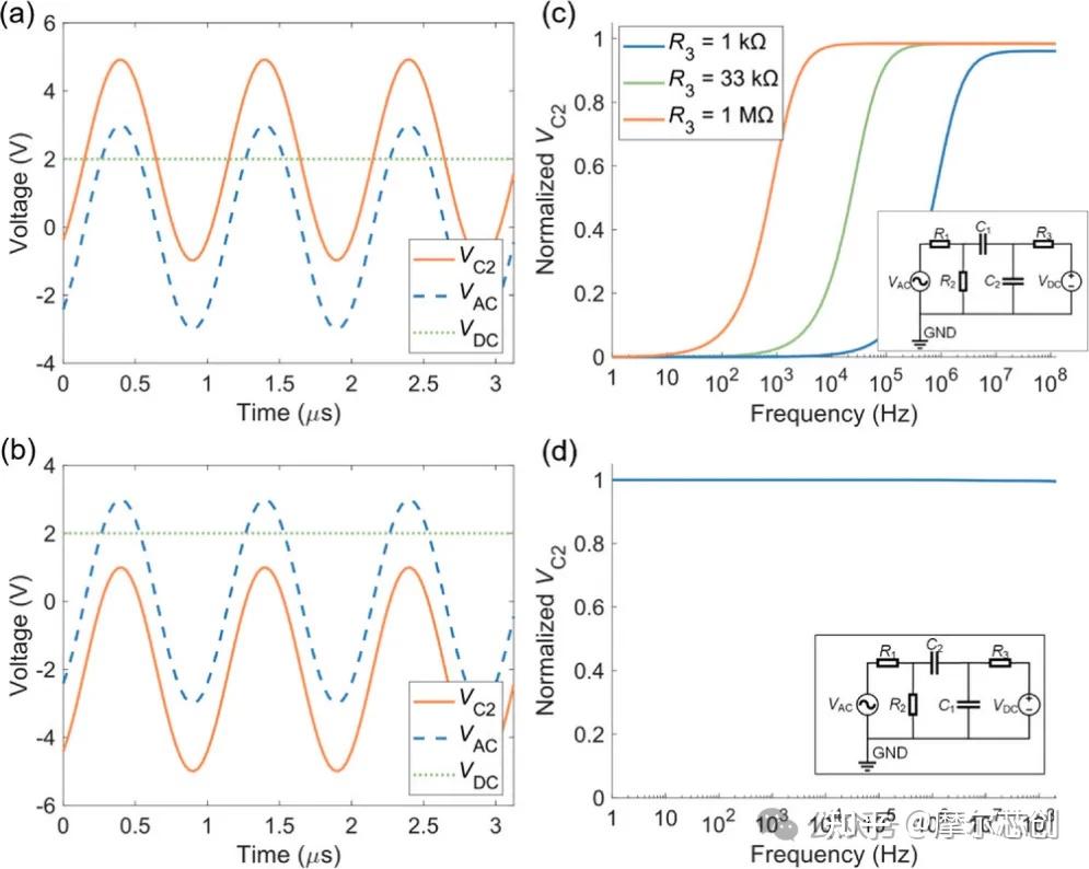

首先,通过等效电路模型分析了所提结构在中低频下的工作原理。如图2d、f所示,C1视为顶部与底部电极间的电容,C2则是相对T段间的电容,其电压VC2即为实际调制电压。电阻R1是输入微波信号  的源阻抗,R2则是微波信号的终端电阻,两者均设为50Ω。直流偏置电压  同样通过电阻R3施加至器件。对于s-sep调制器,R3将决定  信号的高通截止频率,具体将在下文详述。由于本设计中SiO₂绝缘层较薄,C₁将远大于C₂。当调制器长度L=1cm且采用上述参数时,可近似得出C₁=124pF(s-sep)或700pF(g-sep),C₂=1.85pF。因此,经R1和R2分压后的  信号主要施加于C2形成调制电压。  也会在C2上产生直流电压降,该电压构成直流偏置电压。这些模型中不同元件两端的最终电压如图3a、b所示。当同时向器件施加12V峰峰值、1MHz正弦  与2V  时,经R1和R2分压后的最终调制电压VC2,对于s-sep和g-sep两种结构而言,均为2V直流偏置电压与6V峰峰值微波电压之和。这些仿真验证了本器件的功能特性,即直流偏置与微波信号可同时施加至最终调制电极。两种结构的  频率响应如图3c、d所示。可发现s-sep结构呈现高通特性,其截止频率与R3值成反比。这表明s-sep结构通过合理选择R3值,可有效阻隔  上的直流及低频分量。当调制微波信号需采用交流耦合时,此特性尤为重要。反之,g-sep结构的  频率响应呈平直线,表明微波信号中的所有频率分量(含直流分量)均将保留用于调制。
Lumerical案例 | 内置直流偏置电极的薄膜铌酸锂行波调制器的图3
图3 本文提出调制器的等效电路分析。a,b)当同时将VDC和VAC信号施加到调制器上时,VC2的时序图。c,d)调制电压VC2的频率响应,已归一化到VAC。插图显示了相应的等效电路。这里,a,c)是s-sep结构,b,d)是g-sep结构。

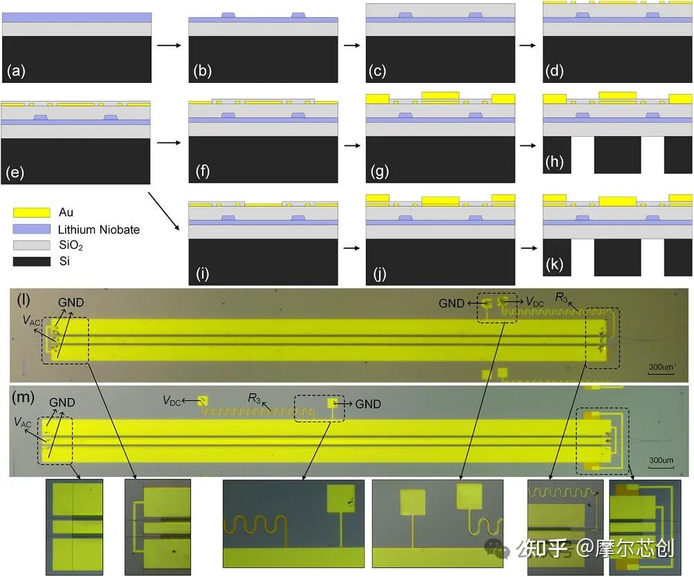

所提出的直流偏置嵌入式电光TFLN调制器采用图5所示工艺制备。工艺始于LNOI晶圆(图5a),随后使用300nm厚ma-N2430光刻胶通过电子束光刻技术对顶层TFLN进行图案化。接着采用Ar等离子体感应耦合等离子体反应离子刻蚀技术,蚀刻掉200nm厚的铌酸锂层,形成TFLN波导、分路器/合路器及导电孔(如图5b所示)。接着通过等离子体增强化学气相沉积法在芯片顶部沉积900nm厚的二氧化硅层(如图5c所示)。随后通过光刻、金属蒸镀及剥离工艺制备底部gold金属电极(含T-segment与偏置电极),如图5d所示。先沉积另一层二氧化硅(图5e),再通过图案化形成s-sep(图5f)与g-sep(图6i)结构的绝缘层。顶部金属电极再次通过光刻、金属蒸发和剥离工艺制备(如图5g、j所示)。最后,硅衬底减薄至≈300µm,并通过深硅蚀刻在背面开孔(如图5h、k所示)。最终完成的s-sep与g-sep调制器器件结构分别如图5l、m所示。底部的直流偏置电极被引线到单独的焊盘,以施加直流偏置信号。
Lumerical案例 | 内置直流偏置电极的薄膜铌酸锂行波调制器的图5
图5 所提TFLN调制器的制造工艺及最终器件图像。制造流程:a)LNOI晶圆,b)TFLN结构图案化,c)SiO₂包层沉积,d)T-segments与偏置电极金属薄膜沉积,e)绝缘SiO₂层沉积,f,i)绝缘SiO₂层蚀刻,g,j)顶部金属沉积,h,k)硅衬底背面孔蚀刻。f–h)对应s-sep结构,i–k)对应g-sep结构。l)s-sep与m)g-sep调制器的成品

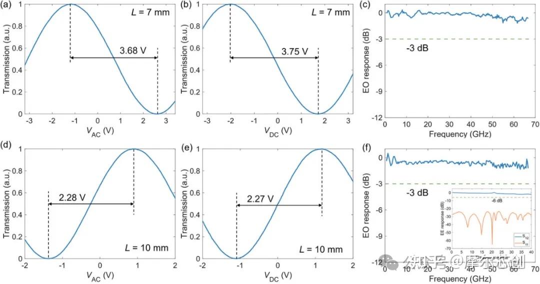

Lumerical案例 | 内置直流偏置电极的薄膜铌酸锂行波调制器的图6
图6 调制器件的性能。所制调制器的归一化光传输随VAC和VDC的变化。在此,分别在每个电极上施加了100kHz的三角电压信号。c,f)测量的EO频率响应。f)的插图显示了AC电极上的EE响应。a–c)是s-sep结构,d–f)是g-sep结构。

制备的s-sep和g-sep调制器其调制长度L分别为7毫米和10毫米。采用C波段可调谐激光器作为光源,并使用偏振控制器确保入射光处于TE偏振态。为验证施加于顶部电极的电信号能否通过绝缘SiO₂层形成的电容C1有效传输至T段实现调制,分别向s-sep和g-sep调制器施加相同频率为100kHz的中频三角电压信号至 VDC 和 VAC 端,并测量两种情况下半波电压Vπ。如图6a、b所示,s-sep调制器的交流电极与直流电极对应的Vπ值分别为3.68V和3.75V,对应的VπL值分别为2.576Vcm和2.625Vcm。对于g-sep调制器,如图6d、e所示,这两项数值分别为2.28V和2.27V,对应的VπL值分别为2.28Vcm和2.27Vcm。两种结构中顶部与底部电极测得的Vπ值基本一致,但测得的VπL值与1.9Vcm的模拟结果存在差异。这种差异很可能源于制造过程中的缺陷,例如过厚的包覆层或电极图案对准偏差。由于s-sep和g-sep器件是在不同的批次中制造的,也观察到某些差异。两种器件测得的消光比和插入损耗分别为≈30和1.15dB。还使用70GHz光探测器和矢量网络分析仪测量了制备调制器  电极上的电光频率响应。如图6c、f所示,两款调制器的3dB电光带宽均明显高于67GHz(受限于测量设备),在67GHz处仅出现1.2dB的滚降。电-电(EE)带宽同样远高于40GHz,在40GHz处仅出现2.1dB的滚降。基于上述测量结果,可得出结论:所提出的嵌入式电极设计不会影响TFLN调制器的调制性能。

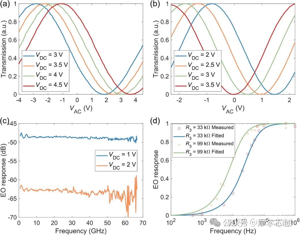

对器件的直流偏置特性进行了进一步表征。如图7a、b所示,交流电极由三角波信号驱动,而  则由不同直流信号驱动。可观察到,当  变化时,无论是s-sep还是g-sep结构,其输出光透射率均随之发生位移。在高频条件下,绝对电光响应也可如图7c所示,从象限点调谐至零点。上述结果证实调制器的偏置点确实由  改变。针对s-sep结构,我们在图7d中还测量了不同R3电阻值下低频和中频的电光响应。确实可获得高通响应特性,且R3值越高则截止频率越低,这与图3a讨论的仿真结果相吻合。
Lumerical案例 | 内置直流偏置电极的薄膜铌酸锂行波调制器的图7
图7 器件的直流偏置能力。a,b)分别施加1MHz和100kHz的三角VAC信号以及不同的VDC信号时,s-sep和g-sep结构的归一化光传输。c)g-sep结构在不同VDC下的电光频率响应。d)s-sep结构在低频和中频下,不同R3的归一化电光响应。

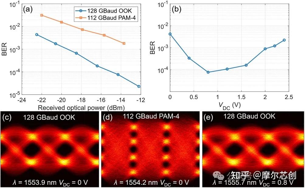

为评估高速数据传输质量,向s-sep调制器输入高达224Gbps的开关键控(OOK)和脉冲幅度调制(PAM)信号序列。记录了不同接收光功率水平下的误码率(BER)及眼图。首先,在保持  =0V的条件下,通过调整波长优化调制器的偏置点,此过程得益于MZM结构的不平衡臂长特性。在最佳波长λ=1553.9nm和1554.2nm时,128GBaud OOK与112GBaud PAM-4信号的误码率曲线如图8a所示。典型眼图见图8c、d。两种信号均可获得低于3.8×10⁻³的误码率,即硬性前向纠错极限。具体而言,在接收光功率为-12.2dBm时,128GBaud OOK信号的误码率为2.29×10⁻⁵。为了验证  对偏置调谐的影响,将输入光波长从最优值略微调谐至λ=1555.7nm,并在不同  条件下测量128GBaud OOK信号的误码率(BER),如图8b所示。可观察到:当  从0伏逐渐升至2.4伏时,误码率先降至7.63×10⁻⁵的最低值,随后又逐渐回升。该趋势证实调制器的偏置点先被调谐至最佳象限点,随后又偏离该点。在这种情况下,最佳误码率出现在  =0.8V时,对应的接眼图如图8e所示。对于(λ,  )=(1553.9nm,0V)和(1555.7nm,0.8V)两种情况,其误码率与眼图特征均呈现相似规律。直流漂移现象亦在补充材料S1中进行了详细研究。在长期运行中,当前调制器仍存在该漂移现象。不过已有研究表明,通过优化TFLN结构或采用钽酸锂薄膜平台,可有效消除电光调制器的直流漂移问题。
Lumerical案例 | 内置直流偏置电极的薄膜铌酸锂行波调制器的图8
图8 s-sep调制器的数据传输测量。a)在(λ,VDC)=(1553.9nm,0V)和(1554.2nm,0V)条件下,128GBaud OOK信号与112GBaud PAM-4信号在不同接收光功率水平下的测量误码率(BER)。b)在λ=1555.7nm下,128GBaud OOK信号在不同VDC下的误码率。c–e)不同波特率及工作条件下测得的光眼图。
