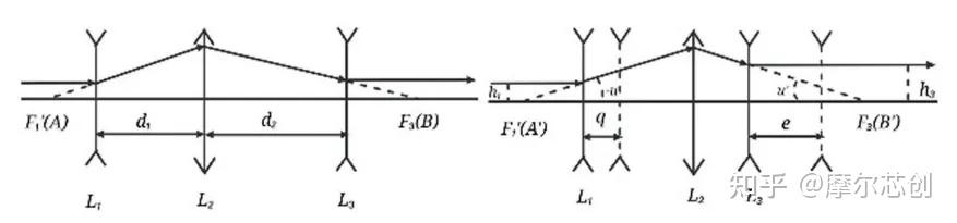

1.机械补偿式三组元结构:实现连续变倍
系统采用“变倍组(L₁)-固定组(L₂)-补偿组(L₃)”的三组元架构,如图1所示,通过机械调整两组元间距实现变倍:
  • 变倍组(L₁):沿光轴移动距离q,改变系统总焦距;补偿组(L₃):同步移动距离e,确保像点B'始终与L₃焦点F₃重合,避免像面偏移。
通过高斯光学公式推导,建立了间距与扩束比的关联模型,通过该公式,可精准计算不同扩束比下的组元移动距离,为连续变倍提供理论支撑。
Zemax案例 | 一种低波前差变倍扩束系统的设计的图1
图1 理论分析系统光路图

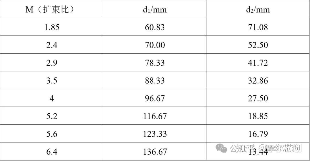

1.核心参数确定
首先确定三组元初始焦距:变倍组(L₁)-20mm、固定组(L₂)50mm、补偿组(L₃)-60mm。针对“覆盖典型应用场景”需求,选取8个代表性扩束比(1.85×~6.4×),通过公式计算各组元初始间距(d₁、d₂),结果如下表所示:
Zemax案例 | 一种低波前差变倍扩束系统的设计的图2
表1 扩束系统初始组元间隔

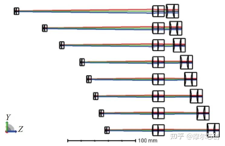

2.Zemax仿真环境搭建
  • 光源设置:参考市面HNR05R激光器,选取632.8nm氦氖激光(输出功率≥5.0mW,发散角≤1.9mrad,光斑直径1.0mm),切趾类型设为高斯(切趾因子=1);光路搭建:按上述参数创建“物面-变倍组-固定组-补偿组-像面”的完整光路,如图2所示,直观呈现不同扩束比下的系统结构;初始问题识别:仿真发现,因近轴近似误差,实际扩束比与理论值偏差20%~30%,且像质欠佳,需进一步优化。
Zemax案例 | 一种低波前差变倍扩束系统的设计的图3
图2 Zemax仿真二维图(8种扩束比结构)

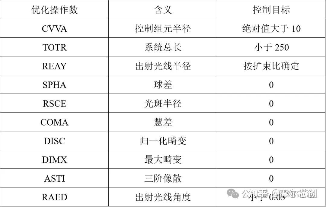

1.优化策略与约束条件
采用“固定组元间隔,调整透镜半径与厚度”的策略,同时设置多维度约束(对应Zemax优化操作数),确保系统性能达标:
Zemax案例 | 一种低波前差变倍扩束系统的设计的图4
表2 优化操作数含义及目标
其中,特别提高畸变(DIMX)、波前像差(WFRN)、RMS光斑半径(RMSR)的权重—因畸变直接影响成像真实性,波前差决定相位一致性,二者是“低波前差”设计的核心。

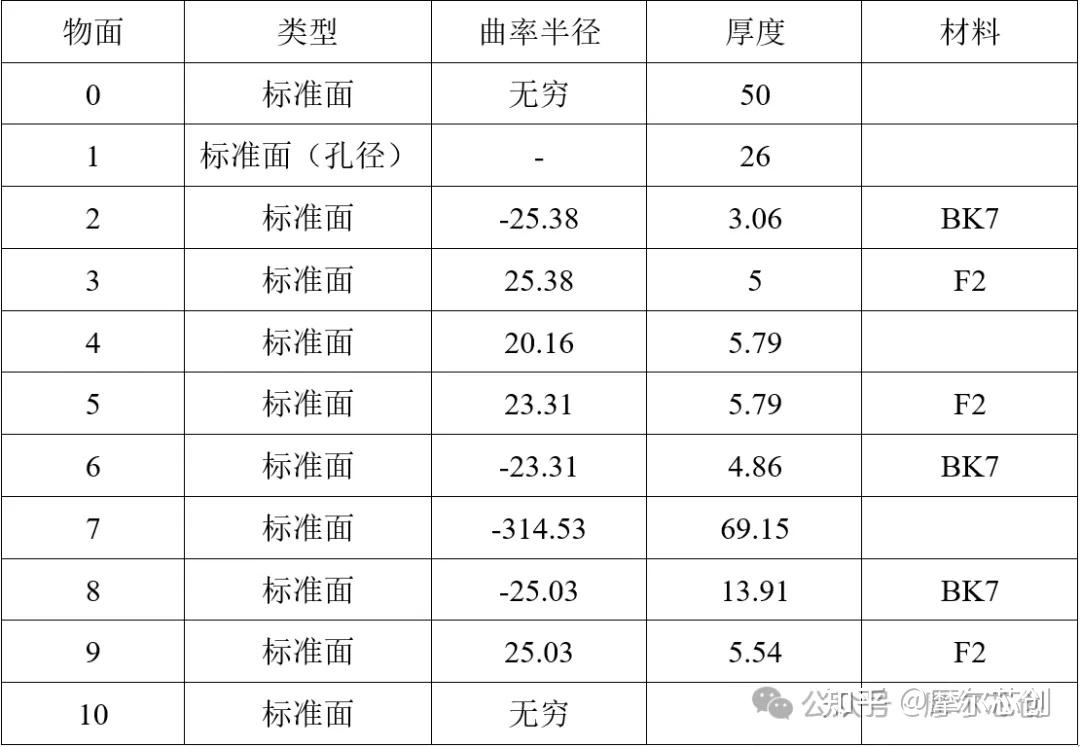

2.优化后核心参数
通过多轮迭代优化,最终确定系统关键参数(部分物面结构如表3所示),并解决了初始偏差问题:
Zemax案例 | 一种低波前差变倍扩束系统的设计的图5
表3 优化结果
优化后,系统实际扩束比范围稳定在2~6.4×,总长控制在250mm内,完全满足设计目标。
