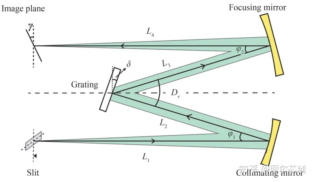

C-T型光路的核心组成的为“入射狭缝-准直镜-光栅-聚焦镜-探测器”,如图1所示:光线经狭缝进入系统后,由准直镜将发散光束转化为平行光;光栅对平行光进行光谱分光,使不同波长光线以不同角度衍射;最终,聚焦镜将衍射光汇聚至探测器对应位置,完成光谱信息记录。
Zemax案例 | 基于自由曲面的高分辨率成像光谱仪设计的图1
图1 C-T型光路结构示意图

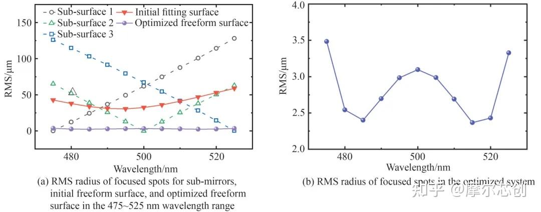

(1)光斑质量:全波段全视场RMS半径<4μm。
Zemax案例 | 基于自由曲面的高分辨率成像光谱仪设计的图3
图3 优化前后系统的全波段聚焦光斑均方根半径
其中,图3(a)对比了子镜、初始拟合面与优化后自由曲面的光斑RMS半径,可见优化后的自由曲面在全波段范围内综合了子镜的优势,校正效果显著;图3(b)为优化后光斑的放大图,进一步验证了“全波段RMS半径<4μm”的优异性能。

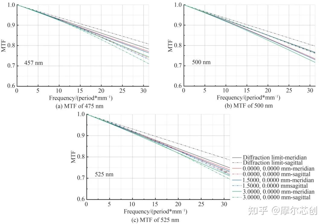

调制传递函数(MTF)是评价光学系统成像质量的核心指标,其值越接近1、下降越平缓,说明系统还原图像细节与对比度的能力越强(最大参考频率为CCD像元尺寸对应的31.25lp/mm)。
仿真结果显示(如图4所示),优化后系统在475nm、500nm、525nm三个关键波长下,MTF曲线均接近衍射极限,且在31.25lp/mm处的MTF值均大于0.7——这意味着系统即使在高空间频率下,仍能保持优异的图像对比度,可精准还原目标的空间细节。
Zemax案例 | 基于自由曲面的高分辨率成像光谱仪设计的图4
图4 优化后的MTF曲线

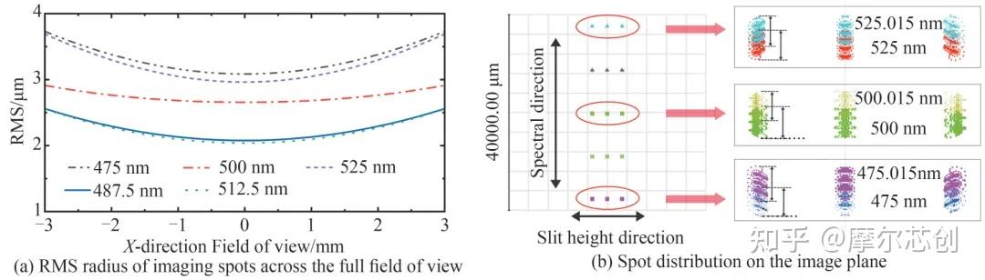

仿真结果如图5所示:图5(a)验证了全视场内所有波长的光斑RMS半径均<4μm;图5(b)展示了像面的光斑分布,可见相邻波长的光斑可清晰区分,最终实现0.015nm的光谱分辨率,优于市面同类型商用光谱仪(通常为0.02nm以上)
Zemax案例 | 基于自由曲面的高分辨率成像光谱仪设计的图5
图5 系统的成像与光谱分辨评价
