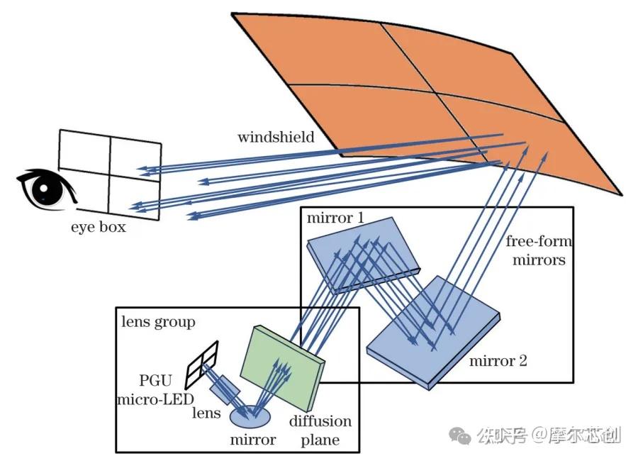

2.1系统光路原理(图1)
micro-LED图像源发出的光线,先经放大镜组与折叠平面镜投射到扩散屏形成实像;扩散屏上的光线再经自由曲面镜M1、M2两次反射放大后,投射到汽车挡风玻璃,最终反射进入驾驶员眼盒,形成距离7.7m、尺寸86.85inch的虚拟图像。
这一架构的核心优势在于:
  • 预放大阶段(放大镜组)将micro-LED的小尺寸图像先放大5倍,减轻主光路(自由曲面镜组)的放大负担,节省仪表台安装空间;扩散屏不仅作为“中间像面”,还能匀化光线,提升成像均匀性;离轴三反结构搭配自由曲面镜,可抵消挡风玻璃的固有像差,实现无遮拦大视场成像。
Zemax案例 | 基于micro-LED的车载AR-HUD光路设计的图1
图1 系统光路原理图

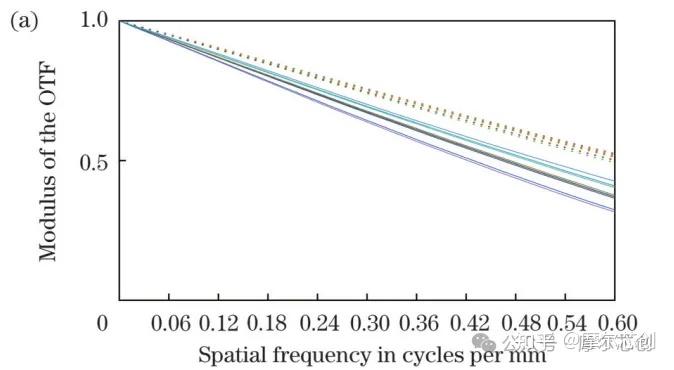

MTF(调制传递函数):MTF值越接近1,成像对比度传递能力越强。正向设计中,在0.37lp/mm(奈奎斯特频率,由虚像像素间距计算)处,各焦面中心视场MTF均>0.5(图2),远超“>0.1”的行业标准;
Zemax案例 | 基于micro-LED的车载AR-HUD光路设计的图2
图2 MTF曲线

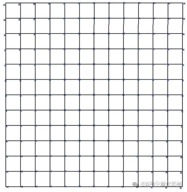

畸变:系统最大畸变仅2.08%(图3),远低于5%的预期阈值,避免图像拉伸变形;
Zemax案例 | 基于micro-LED的车载AR-HUD光路设计的图3
图3 网格畸变

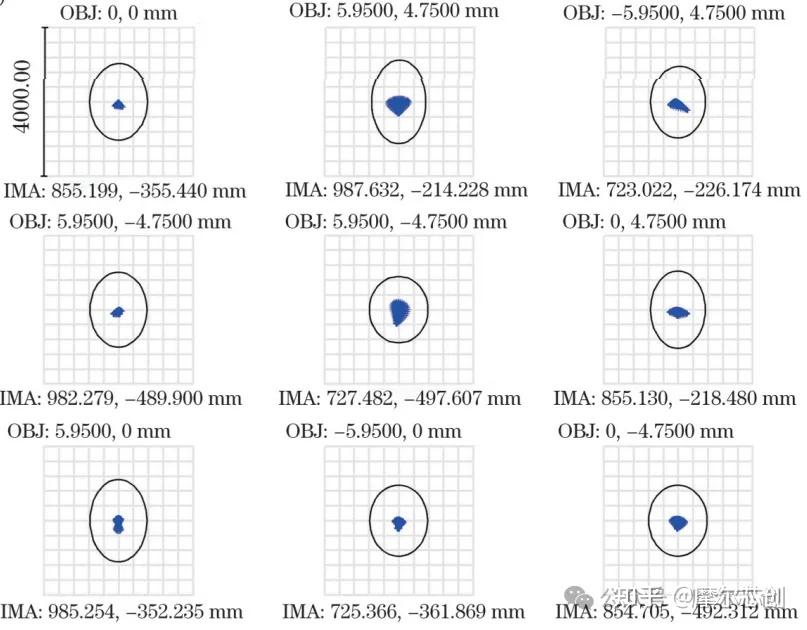

光斑图:各视场点列图的RMS半径最大为192.096μm,远小于艾里斑半径(879.4μm,图4),说明光斑集中,成像清晰。
Zemax案例 | 基于micro-LED的车载AR-HUD光路设计的图4
图4 光斑图

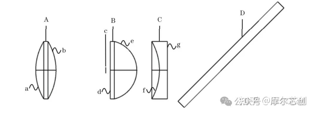

2.放大镜组:四片式结构+折叠光路,兼顾放大与小型化
放大镜组的核心需求是“5倍放大+小共轭距离(50-80mm)”,团队以“四片式放映物镜”为初始结构(图5),在ZEMAX中优化如下:
  • 像差控制:用操作数SPHA(球差)、COMA(彗差)、ASTI(像散)、DISG(畸变)约束像差,最终畸变仅5.17%;体积优化:加入平面反射镜折叠光路,将镜头总长控制在90mm,与micro-LED组装后体积仅0.67L,适配仪表台狭窄空间;杂光抑制:设置光阑,限制成像光束范围,提升图像对比度。
Zemax案例 | 基于micro-LED的车载AR-HUD光路设计的图5
图5 透镜组结构

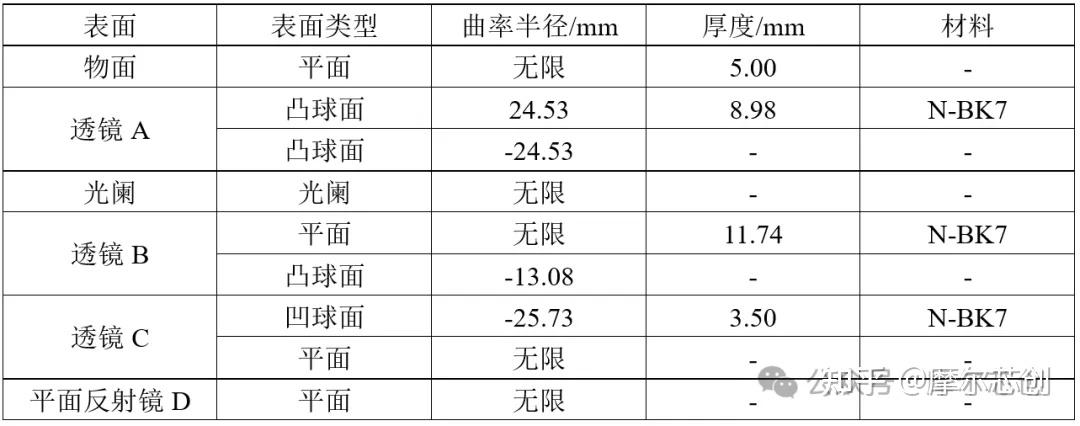

Zemax案例 | 基于micro-LED的车载AR-HUD光路设计的图6
表1 各物镜参数

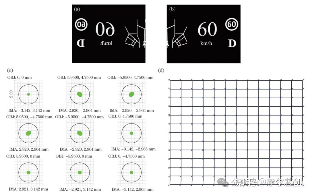

仿真结果如图6所示:放大镜组的点列图均位于艾里斑内(图6c),投影图像清晰(图6b),完全满足“将micro-LED图像预放大5倍至扩散屏”的需求。
Zemax案例 | 基于micro-LED的车载AR-HUD光路设计的图7
图6 透镜组仿真结果。(a)原图;(b)投影图;(c)光斑图;(d)网格畸变

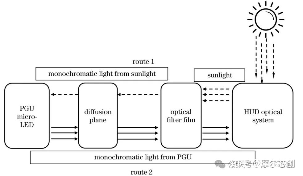

阳光倒灌是车载HUD的“致命隐患”——太阳光经挡风玻璃进入HUD内部,沿光路反向聚焦到PGU上,会导致micro-LED温度骤升,轻则影响亮度,重则烧毁器件,其示意图如图7所示。团队针对micro-LED的“单色绿光”特性,设计窄带通滤光膜,实现“透过图像光、阻挡阳光杂光”的双重效果。

1.滤光膜设计原理:F-P谐振器+金属层,消除透射次峰
滤光膜以法布里-珀罗(F-P)谐振器为基础,采用“高折射率材料(TiO₂)+低折射率材料(SiO₂)”交替堆叠,同时加入Ag金属层(抑制非目标波段光)与Al₂O₃附着层(提升金属层黏附性),结构为(HL)NL(HL)N,(L=SiO₂,H=TiO₂)。
