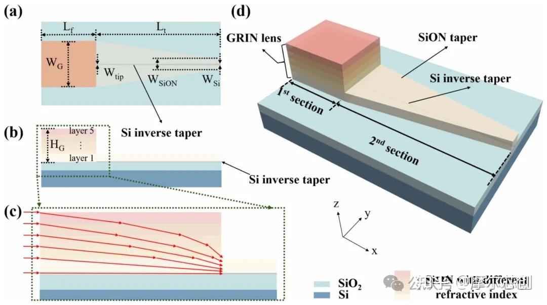

该耦合器基于标准SOI晶圆(BOX厚度3μm,顶层硅220nm),由GRIN透镜与互补锥结构组成,如图1所示。GRIN透镜含5层SiON薄膜,折射率自上至下递增,将SMF的10.4μm模场垂直压缩至3.5μm并聚焦于底层;互补锥结构由SiON锥与Si逆锥构成,进一步压缩模场至硅波导尺寸,实现高效匹配。
Lumerical案例| 基于渐变折射率透镜的边缘耦合器的图1
图1边缘耦合器示意图

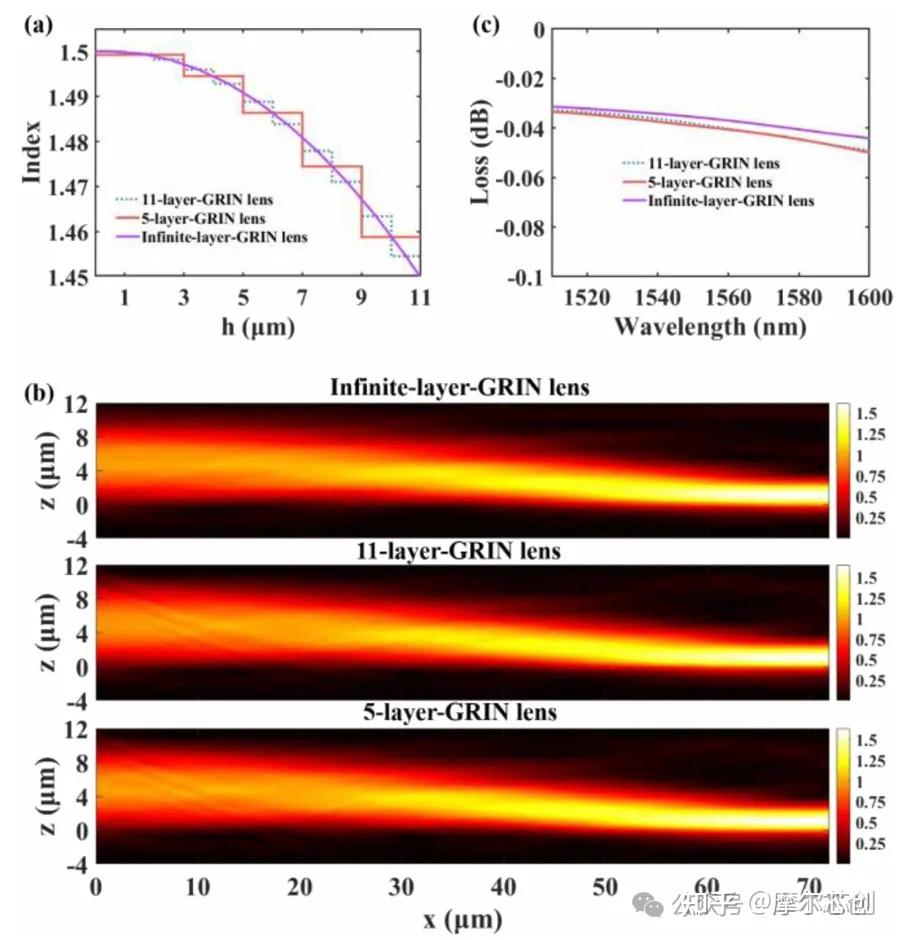

初始设计的11层GRIN透镜虽性能优异,但制造复杂。研究团队基于有效介质理论(EMT),将折射率相近的层合并为5层,通过下面公式计算等效折射率,确保聚焦性能接近理想“无限层GRIN透镜”。仿真显示,5层结构与11层的耦合损耗差异可忽略,如图2所示。
公式:
Lumerical案例| 基于渐变折射率透镜的边缘耦合器的图2
Lumerical案例| 基于渐变折射率透镜的边缘耦合器的图3
图2三种梯度折射率透镜的性能比较。(a)折射率分布;(b)电场演化;(c)耦合损耗

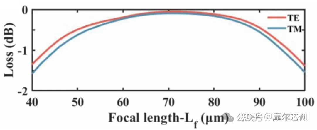

1、12D-FDTD仿真:优化GRIN透镜,设置网格精度50nm×50nm×20nm,边界为PML,光源为模式光源。结果显示,1550nm处TE/TM模式损耗低至0.039dB/0.052dB,焦距72μm时性能最优,如图4所示。
Lumerical案例| 基于渐变折射率透镜的边缘耦合器的图5
图4GRIN透镜焦距Lf与耦合损耗的关系

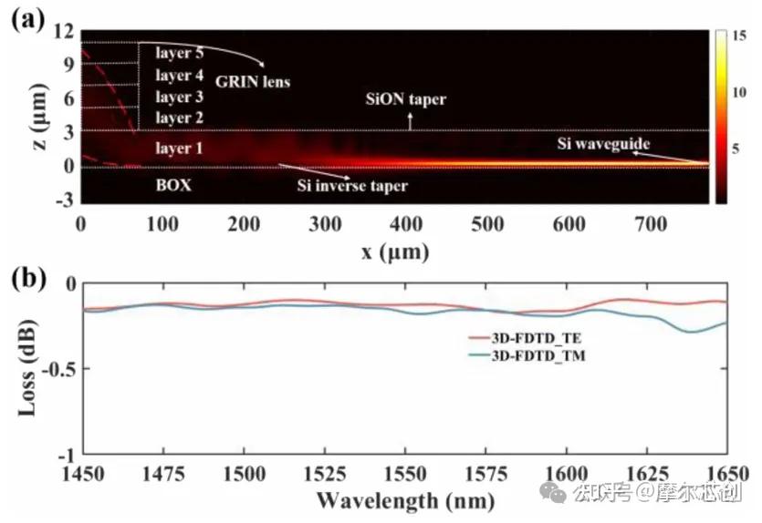

3、3D-FDTD仿真:验证整个边缘耦合器的性能,确保各部分协同工作的有效性。1450-1650nm波段内,TE/TM模式损耗均<0.3dB,1550nm处分别为0.128dB/0.179dB,宽带宽特性显著,如图5所示。
Lumerical案例| 基于渐变折射率透镜的边缘耦合器的图6
图5(a)整个边缘耦合器的电场演化;(b)边缘耦合器的耦合损耗谱。

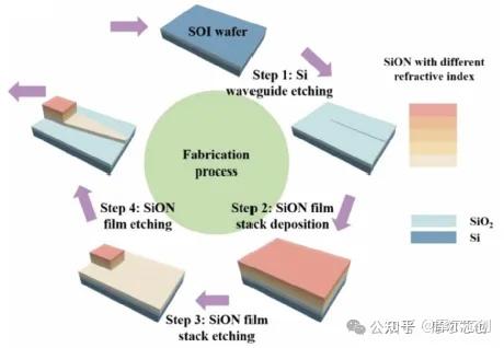

(一)精密制备:四步流程确保结构精度
1、硅波导制备:通过EBL光刻与ICP-RIE刻蚀(C₄F₈/SF₆气体)形成垂直侧壁。
2、SiON薄膜沉积:采用ICPCVD技术,通过调节N₂O流量控制折射率,Ar气保障膜厚均匀性。
3、薄膜蚀刻:用Cr硬掩模选择性蚀刻上层4层SiON,保留底层用于模场耦合。
4、沟槽制备:EBL光刻后ICP-RIE刻蚀沟槽,防止光泄漏。
Lumerical案例| 基于渐变折射率透镜的边缘耦合器的图7
图6边缘耦合器的制造工艺流程
