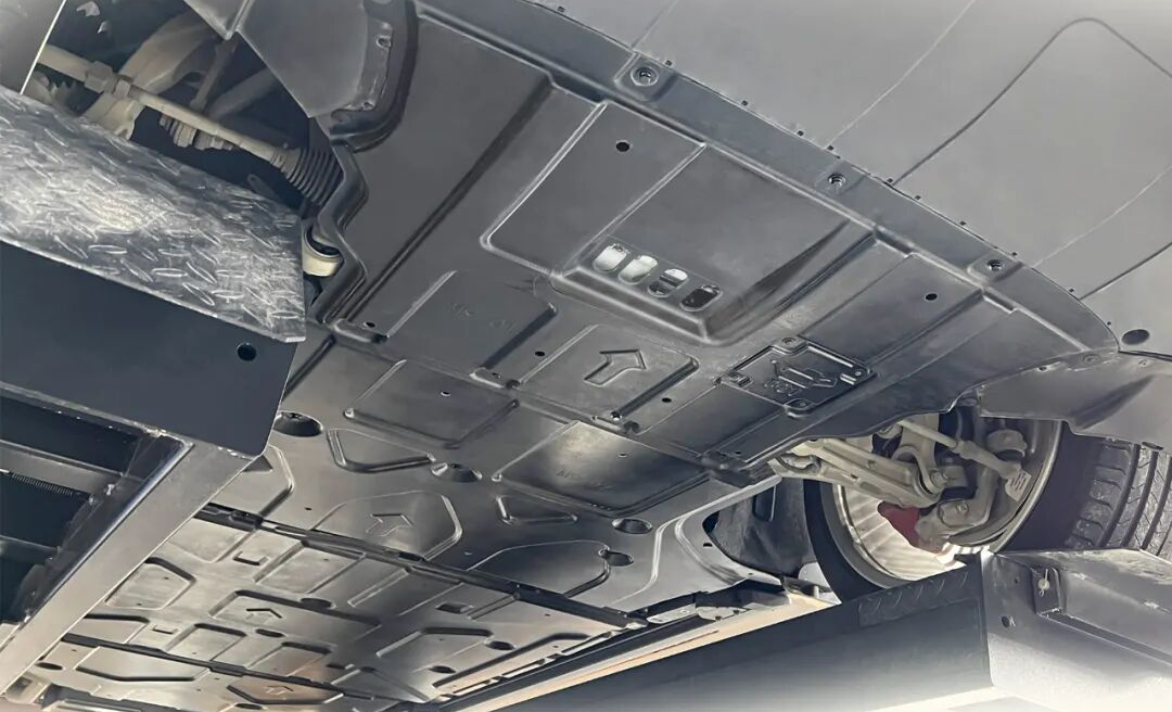

图1 汽车底护板
随着全球汽车产业向电动化、智能化加速转型,新能源汽车的底部安全防护已成为决定产品可靠性与市场竞争力的核心要素之一。面对复杂的真实路况——从城市道路的减速带到非铺装路面的碎石与凸起——作为动力电池“第一道物理防线”的底护板,其性能直接关系到整车的安全底线。

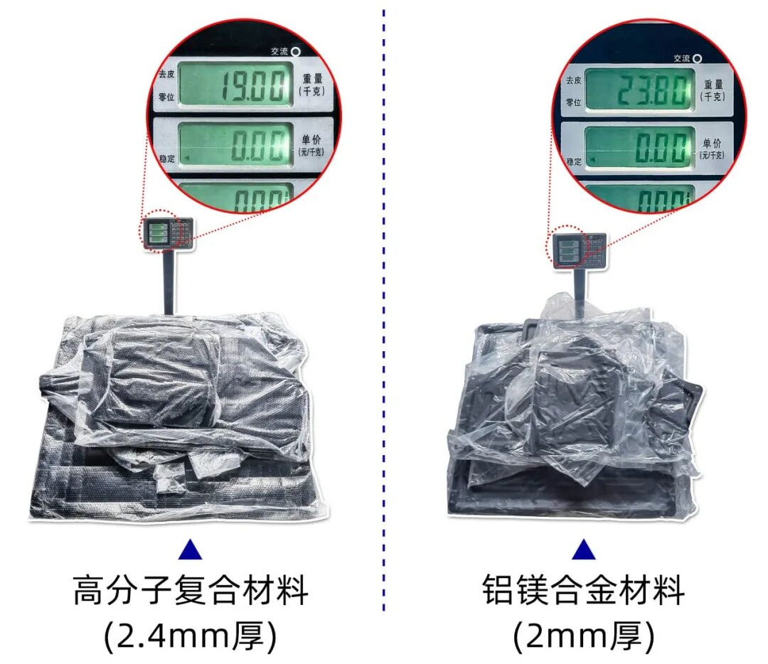

图2 高分子复合材料与铝镁合金材料的对比
传统的金属防护方案虽然可靠,但过大的重量已成为阻碍车辆续航里程提升的“阿克琉斯之踵”。在此背景下,以连续纤维增强热塑性复合材料(Continuous Fiber Reinforced Thermoplastic, CFRTP) 为代表的轻量化高性能材料方案应运而生,正引领一场从“金属护甲”到“复合材料铠甲”的静默革命。

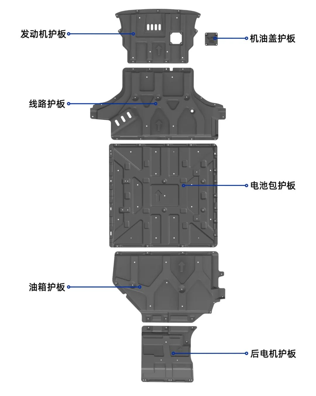

图3 底盘全方位保护5件套

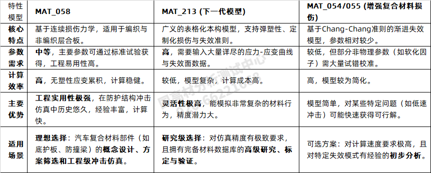

在LS-DYNA针对复合材料的众多材料模型中,MAT_58 (*MAT_LAMINATED_COMPOSITE_FABRIC) 是一个经过长期工程实践验证的经典选择。与其它高级复合材料模型相比,MAT_58在工程应用中展现出独特的综合优势,使其特别适合用于新能源汽车底护板这类涉及冲击、碰撞的防护结构仿真。
MAT_58基于Matzenmiller-Lubliner连续损伤力学框架,通过Hashin失效准则来预测层合板的面内损伤起始与演化。其核心优点在于,模型所需的输入参数(如不同方向的弹性模量、强度、断裂韧性等)大多可直接通过ASTM标准试验获取,物理意义明确,降低了参数标定的不确定性。更重要的是,该模型在模拟材料损伤软化过程中不产生累积塑性应变,这意味着其计算不依赖于复杂的变形历史更新,从而在模拟如底部刮蹭、石子冲击等复杂事件时,能保持较高的计算效率,这对于需要大量迭代设计的工程场景至关重要。
PART 02
MAT_58的适用性
研究表明,MAT_58在准确预测复合结构压溃过程的稳定压溃力与复杂失效模式(如分层、纤维碎裂、层合板开花) 方面,有时需要做出权衡。有研究指出,在某些轴向压溃仿真中,调整参数可能让仿真在“力值准确”或“失效模式准确”中二选一,难以同时完美复现。
此外,对于涉及大变形、卸载再加载的复杂应力路径,其损伤定律存在一定的局限性。然而,对于新能源汽车底护板防护所主要关注的低速冲击、击穿防护及能量吸收等场景,其主导的失效模式相对明确,通过合理的参数校准与建模策略,MAT_58已被证明能够提供足够可靠的工程指导。

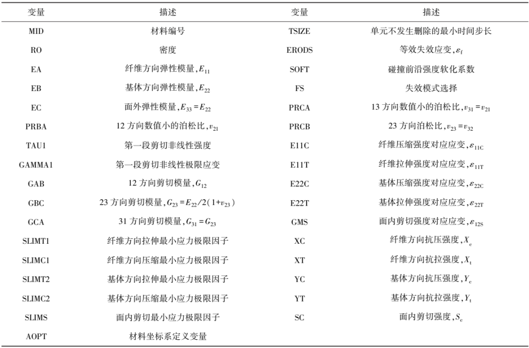

表 2 所示为 *MAT_58 材料模型主要的输入参数,其中大部分参数例如密度、弹性模量、强度和泊松比可以通过 ASTM 标准试验测试得到。
TAU1 和 GAMMA1(仅在 FS 为 -1 下激活)被定义为剪切应力-应变曲线中的第一段非线性区域的应力与应变极限,该组参数能够描述编织复合材料更加复杂的剪切非线性行为。
SLIMxx 被称为应力极限因子,能够定义单元在材料坐标系下各方向在损伤后、单元失效删除前的最小应力,例如纤维拉伸方向单元应力的最小值为 SLIMT1 * XT;ERODS(εf)为等效失效应变,是 *MAT_58 材料模型单元删除的唯一判据,其表达式参考 Von-Mises 应力,不考虑偏应变的影响,为单元发生失效时的 Von-mises 应变。
E11T, E11C, E22T, E22C 和 GMS 为材料在对应强度下的应变,其控制材料各方向应力-应变曲线的软化程度,能够显著影响应力-应变曲线中斜率的变化趋势,需要谨慎设置。
SOFT 是一个有限元模型维数数值稳定性的数学意义上的参数,在物理层面上被称为峰值缩减系数,能够模拟失效区域周边未失效单元的强度缩减行为。SOFT 取 0 代表失效区域周边单元无法承受载荷,取 1 代表单元保持原有强度不变;SOFT 能够直接影响有限元模型的结果,一般通过试错法得出。
表2 MAT_58输入主要参数

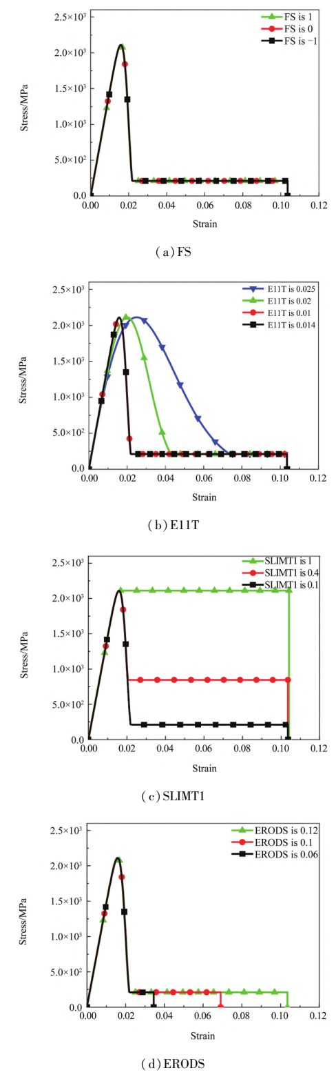

3.1 单单元测试
在复杂的产品仿真之前,通过单单元测试对材料模型进行“体检”至关重要。该测试在软件中建立一个单独的有限元单元,模拟单轴拉伸、压缩或剪切载荷,用以孤立地研究每个参数对应力-应变曲线形态的独立影响。
在 *MAT_58 材料模型参数中,除去拉伸强度和拉伸模量等本构参数,能够对材料的应力-应变曲线产生影响的还有 FS、E11T、SLIMT1 和 ERODS,因此分别改变这四个参数的值,研究其对材料的力学响应的影响。
图 4(a) 为单单元模型在不同 FS 下的应力-应变曲线,图中不同的 FS 所对应的曲线重合,这是因为 在没有剪应力参与的条件下,不同的 FS 所控制的纤维拉伸失效准则可以被简化为最大应力准则。
图 4(b) 为单单元模型在不同 E11T 下的应力-应变曲线。从图 4(b) 中可以观察到:E11T 为材料纤维抗拉强度所对应的应变;E11T 极大地改变了材料的力学响应,E11T 越大,曲线的峰前和峰后软化响应越明显;拉伸应力-应变曲线的形状直接取决于 E11T 与 XT/E11 的接近程度;本文使用的碳纤维/环氧树脂复合材料在拉伸与压缩工况下均有明显的弹脆性特征,因此 E11T、E11C、E22T 和 E22C 的数值应设置为试验的断裂应变,以保证最小程度的峰前软化,对于剪切非线性工况,GMS 的设置需要进一步研究。
如图 4(c) 所示,SLIMT1 改变了单单元模型应力-应变曲线的峰后响应,与前文提到的相符,该参数与抗拉强度 XT 一起定义了一个峰后软化平台应力,大小为 XT * SLIMT1。
图 4(d) 为改变等效失效应变 ERODS,对进行计算并与曲线结果进行比较,发现单元删除的位置与 ERODS 数值一一对应,验证了该参数含义的准确性。
图 4 改变不同参数拉伸单单元测试结果

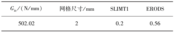

ERODS与材料的断裂韧性(即抵抗裂纹扩展的能力)密切相关。本研究通过双边缺口拉伸(DENT)试验来标定该参数。
制备特定几何的带缺口试样进行拉伸,获得其载荷-位移曲线与峰值载荷(平均约11,511 N)。结合基于Bazant裂纹带模型的理论公式,可以计算出材料的面内纤维方向断裂韧性 Gic
对于本案例研究的CFRP材料,当单元尺寸为2mm、SLIMT1取0.2时,计算得到对应的ERODS值为 0.56(表3)。这为仿真提供了基于物理断裂机制的失效准则输入。
表3 断裂韧性与ERODS结果

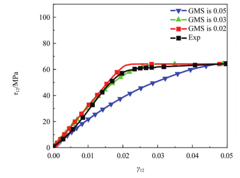

(2)面内剪切非线性参数(GMS)的标定
对于复合材料的剪切行为,MAT_58 模型通过GMS参数来描述其非线性。通过开展面内剪切试验,并获得试验的应力-应变曲线。随后,在仿真中建立相应的剪切模型,调整GMS的数值,使仿真曲线与试验曲线最大限度重合。本案例中,当GMS取值为 0.03 时,仿真与试验曲线吻合良好(图5),从而确定了该参数。
图5 不同GMS下面内剪切仿真应力-应变曲线

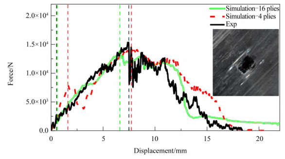

参数标定的有效性必须在更接近真实工况的场景下进行验证。落锤冲击试验模拟了底护板可能承受的瞬时冲击载荷,是验证仿真模型预测能力的理想手段。
图6展示了仿真与试验的力-位移曲线对比。无论是采用4层还是16层壳单元堆叠来模拟层合板厚度方向,仿真曲线与试验曲线整体吻合良好。
仿真的冲击峰值力分别为14,383 N(4层)和13,767 N(16层),与试验峰值力(15,277N)的误差分别为 5.22% 和 8.99%。这一结果充分证明了基于前述方法标定的 MAT_58 参数集能够有效预测CFRP层合板在高速冲击下的力学响应。
图6 200J冲击能量下试验与仿真的冲击力-位移曲线
