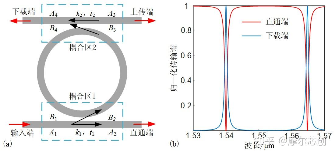

传统的上下载型MRR的基本结构如图1(a)所示,它由两个直波导和一个环形谐振腔构成。在耦合区1中,假设直波导在耦合前后的电场强度的分别为 A1和A2,而环形波导中的电场分别为B1和B2。在耦合区2中,直波导两侧的电场强度分别为A4和A3,对应的环形波导中的电场分别为B4和B3。定义其耦合系数为k;透过系数为t;环形波导内的损耗系数为a;而光在环形波导中传输一周所积累的相位为φ=2πLneff/λ,其中L表示环形波导的周长。通过传输矩阵法可将MRR描述为下式:
其中,B2和B3,B1和B4的关系可表示为下式:
通过以上关系式计算可得直通端和下载端的传输响应分别表示为下式:
【Lumerical系列】无源器件-复用器件(2)的图1
图1(a)微环结构示意图;(b)传输谱图
因此,上下载型MRR直通端和下载端的传输谱可表示为图1(b)。由图可知,MRR的下载端能分离出处于谐振态的波长,因此该结构具有波长选择性,只需级联多个不同环形谐振腔长度的MRR,就能实现波分复用功能。

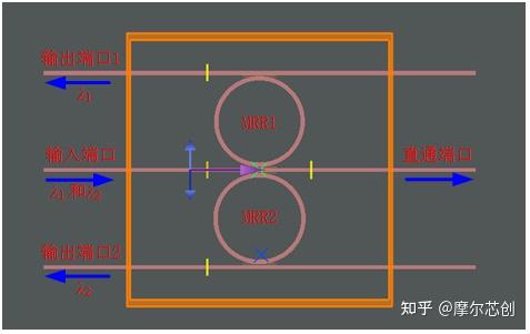

通过上述分析可知,要想实现双通道的波分复用功能,就需在总线波导上级联两个谐振波长不同(即环形谐振腔周长不同)的MRR。本次使用的是Lumerical软件中MODE模块中的varFDTD求解器进行双微环级联的仿真实操。首先是构建仿真模型,其结构如图2所示。输入波导(总线波导)被设计在两个环形谐振腔之间,λ1和λ2分别为MRR1和MRR2的谐振波长,输出端口1和输出端口2分别是MRR1和MRR2的下载端。因此,当光从输入端口进入时,波长为λ1的光信号将从输出端口1输出,而波长为λ2的光信号将从输出端口2输出,这样就实现了波长的解复用。
【Lumerical系列】无源器件-复用器件(2)的图2
图2 双微环级联结构示意图

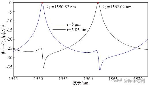

为了使两个MRR的谐振波长不同,并且互不影响,在其耦合长度相同的条件下需改变其半径,故设置两个MRR的半径分别为5 μm和5.05 μm。当波长范围为1545-1570 nm时,仿真可得其传输谱如图3所示。结果显示λ1=1550.82 nm,而λ2=1562.02 nm。

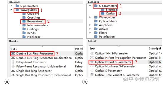

该模块中有两种方法实现本次仿真,第一种是在元件库中选择Waveguide→Resonators→Double Bus Ring Resonator,其流程如图4(a)所示,该方法是对
波导的模式属性、总线波导之间功率“耦合系数”和“环形谐振腔周长”进行参数化。第二种是在元件库中选择S parameters→Optical→Optical N Port S-Parameter,其流程如图4(b)所示,该方法是先使用FDTD求解器对单个MRR进行仿真,然后导出其S参数,最后将该S参数导入INTERCONNECT中选择的元件中,不需要设置其他参数。本次仿真采用第一种设计方法。
【Lumerical系列】无源器件-复用器件(2)的图4
图4(a)Double Bus Ring Resonator的选择流程图;(b)Optical N Port S-Parameter的选择流程图

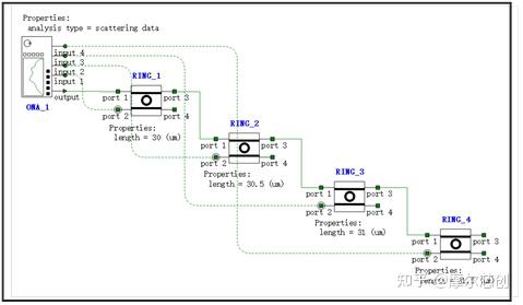

仿真步骤:
1)选择光谱分析仪以及4个Double Bus Ring Resonator ;
2)设置相关参数,包括光谱分析仪的频率范围、Double Bus Ring Resonator的模式属性、耦合系数、环形谐振腔周长等参数;
3)连接各个元件。将光谱仪的输出端接到第一个MRR的输入端,再将MRR的直通端连接下一个MRR的输入端,并且每个MRR的下载端都连接光谱分析仪的输入端;
4)运行仿真。
为了实现4个MRR的谐振波长不同,分别设置其环形谐振腔周长为30 μm、30.5 μm、31 μm和31.5 μm。将4个MRR进行级联,其结构示意图如图5所示。
【Lumerical系列】无源器件-复用器件(2)的图5
图5 四微环级联的结构示意图

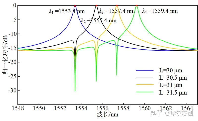

当波长范围为1548-1564 nm nm时,仿真可得其传输谱如图6所示。结果显示λ1=1553.4 nm、λ2=1555.4 nm、λ3=1557.4 nm、λ4=1559.4 nm。
