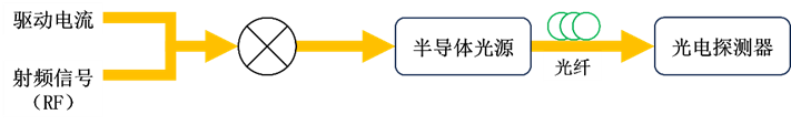

直接调制器件是将射频信号(或称调制信号)与驱动电流耦合,直接驱动光源进行电光调制(示意图如下),典型的例子为具有泵浦电流调制功能的常用半导体激光二极管,可以在高达30 GHz以及更高的频率下工作。优点为结构简单、易于实现,技术较为成熟,缺点为调制频率易受到限制,且输出光信号的频率也会随注入电流变化出现啁啾现象,因此不适用于高速率以及长距离的通信场景。

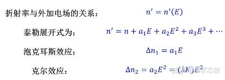

(一)泡克耳斯效应:折射率实部变化引起相位调制
1.泡克耳斯效应(Pockels effect)是电光效应的一种,由于其外加电场引起的晶体折射率变化正比于电场强度, 因此又称作线性电光效应。此外,还有二阶非线性电光效应—克尔效应,其外加电场引起的晶体折射率变化正比于电场强度的平方。两种效应的折射率对外加电场的依赖关系如下:
【Lumerical系列】硅基光电调制器(1)——基本原理的图3

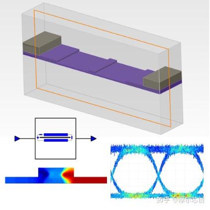

2.应用范围:InP、铌酸锂、有机电光材料等,Ansys Lumerical中的案例为Thin Film Lithium Niobate Electro-Optic Phase Modulator:(相关链接:https://optics.ansys.com/hc/en-us/articles/19435937674387-Thin-Film-Lithium-Niobate-Electro-Optic-Phase-Modulator

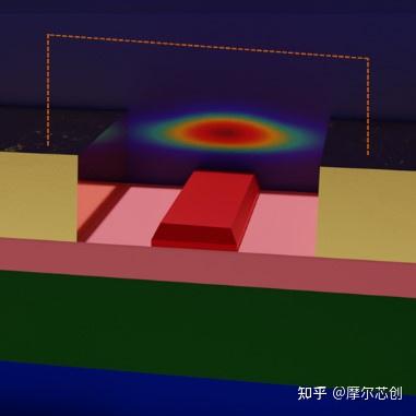

2.应用范围:Ge、GeSe等材料,Ansys Lumerical中的相关案例为:T Electro-absorption modulator

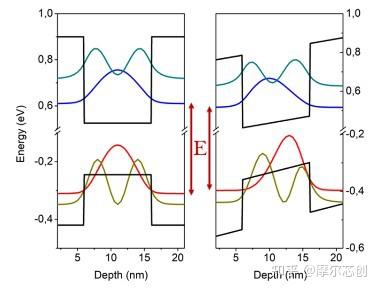

(三)量子限制斯塔克效应:折射率虚部变化实现强度调制
1.量子限制斯塔克效应(quantum confined stark effect, QCSE)反映了量子阱结构光学吸收谱在外加垂直电场作用下的变化,如图所示,电子和空穴被束缚在量子阱中。外加电场后,束缚的电子和空穴形成激子。与Franz–Keldysh效应类似,在外加电场的作用下,量子阱结构能带发生倾斜,使得有效带隙降低,吸收边红移。

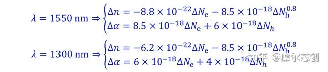

1.等离子体色散效应(plasma dispersion, PD)指的是材料中自由载流子的浓度对材料折射率的实部和虚部都会产生影响,其中对材料折射率虚部(吸收)的影响要远大于实部。
2.如果利用硅材料对通信波段的光波进行调制,有如下经验公式:
【Lumerical系列】硅基光电调制器(1)——基本原理的图9
注:  :材料的折射率变化量,  :材料的光吸收系数变化量, ,
 :电子和空穴在单位体积(cm-3)的浓度变化量。在1550 nm和1300 nm下,空穴的吸收系数变化更小,折射率系数变化更大。
