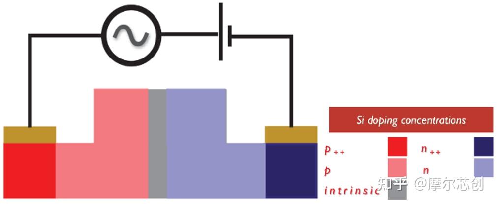

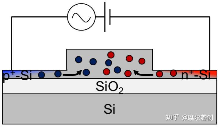

1. 载流子注入型:
【Lumerical系列】硅基光电调制器(2)——常见的三种调制结构的图1
图1(a)载流子注入型结构示意图(图片来自文献1,2)
【Lumerical系列】硅基光电调制器(2)——常见的三种调制结构的图2
图1(b)载流子注入型原理示意图(图片来自文献1,2)
1) 结构描述:
早期的高速调制器的工作原理多为载流子注入型,采用横向PIN结构(也有垂直PIN结构),在波导两侧区域进行高浓度掺杂,而波导中掺杂浓度较低,通过正向偏置PIN结注入少数载流子。当波导横截面较小的上,基于载流子注入的调制器可获得较大的扩散电容(通常约为10 pF),因此可以实现相对较高的调制效率。
2) 调制过程:
施加正向偏置电压→波导中载流子浓度升高→波导折射率和吸收系数改变→实现电光调制。
3) 电极结构:
载流子注入型的结构约为几百微米,通常使用集总电极来驱动。
4) 限制因素:
a) 注入的电子-空穴对的复合时间。
b) 驱动电极的输出电阻与P区(N区)掺杂区域的体电阻总和。
5) 结构优缺点:
载流子注入型调制器工艺简单、对制备工艺要求低、器件插入损耗小,但相对而言,其电学响应速度较低,通常小于1 GHz。
6) 应用范围:
适用于对调制速度要求不高的片上传感等领域,具有较好的应用潜力。Ansys Lumerical中的案例为PIN Mach-Zehnder modulator(相关链接:https://optics.ansys.com/hc/en-us/articles/360042327854-PIN-Mach-Zehnder-modulator

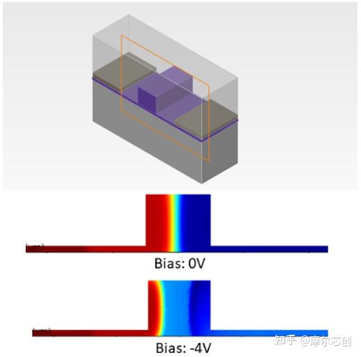

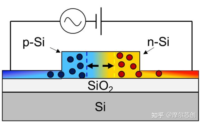

2. 载流子耗尽型:
【Lumerical系列】硅基光电调制器(2)——常见的三种调制结构的图4
图3(a)载流子耗尽型结构示意图(图片来自文献1,2)
【Lumerical系列】硅基光电调制器(2)——常见的三种调制结构的图5
图3(b)载流子耗尽型原理示意图(图片来自文献1,2)
1) 结构描述:
通过施加反向偏置电压来耗尽电子和空穴的载流子耗尽型结构是采用最广泛的方法结构 ,基于该结构的全硅调制器第一个达到40(50)Gb/s的调制速度。载流子耗尽型多由半导体-绝缘体-半导体 (SIS) 和PN结组成。与PIN结构组成的载流子注入型结构相比,基于多数载流子的载流子耗尽型结构更加适合高速调制。
2) 调制过程:
施加反向偏置电压→PN结空间电荷区变宽→耗尽区内载流子浓度减小→波导折射率和吸收系数改变→实现电光调制。
3) 电极结构:
为获得足够的调制深度,采用载流子耗尽型的调制器长度较长,通常为几个毫米,因此需要采用行波电极来驱动。
4) 限制因素:
采用耗尽型的调制器电容相对有限,因此调制效率受限,解决办法通常为缩小模式尺寸或减小耗尽区的宽度(更高的过渡电容)来增加电容,但前者由波导的几何形状决定,后者需要更高的掺杂浓度,但自由载流子的吸收损耗更大。可采用不同设计的PN结来解决上述问题并优化调制器调制速度、效率和损耗
5) 结构优缺点:
载流子耗尽型调制器是目前光通信中的主流器件,调制速度快,多采用马赫-曾德尔型结构,但器件尺寸相对较大,且由于对波导进行了掺杂带来了额外的光吸收损耗。与载流子注入型的调制器相比,其调制效率较低,器件消光比也较低。
6) 应用范围:
多应用于对调制速度有要求的硅基高速调制器。Ansys Lumerical中的案例为Interleaved junction microring modulator(相关链接:https://optics.ansys.com/hc/en-us/articles/360042327594-Interleaved-junction-microring-modulator
【Lumerical系列】硅基光电调制器(2)——常见的三种调制结构的图6
图4:Interleaved junction microring modulator

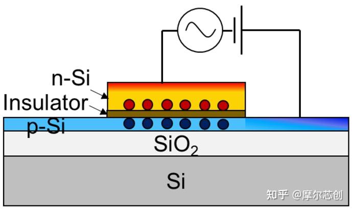

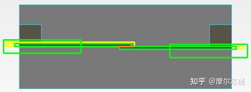

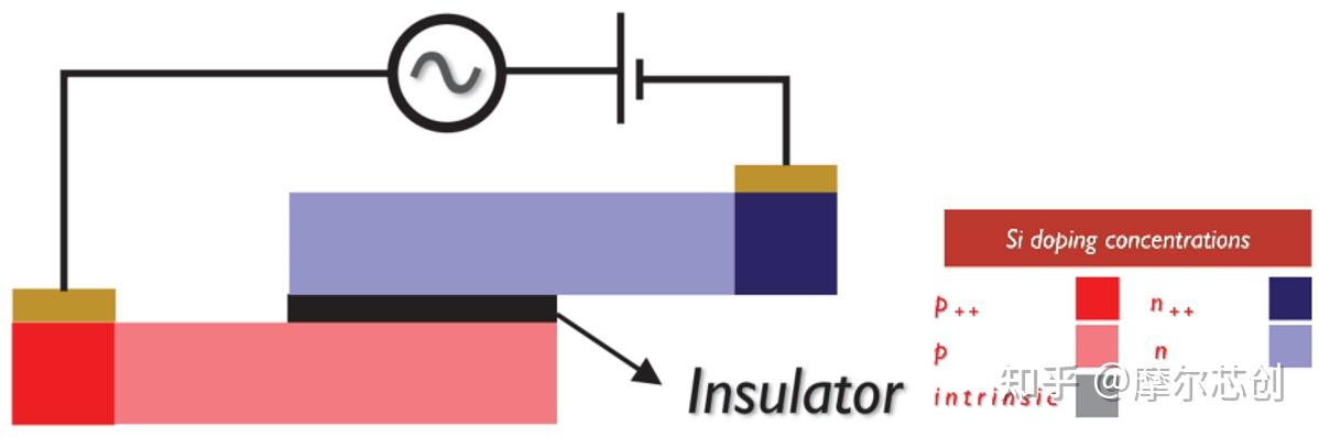

3. 载流子积累型:
【Lumerical系列】硅基光电调制器(2)——常见的三种调制结构的图7
图5(a)载流子积累型结构示意图(图片来自文献1,2)
【Lumerical系列】硅基光电调制器(2)——常见的三种调制结构的图8
图5(b)载流子积累型原理示意图(图片来自文献1,2)
1) 结构描述:
载流子积累型调制器的电学结构为一个电容,一般由多晶硅-二氧化硅-硅的结构构成电容,所以积累型调制器也称为SISCAP型调制器(Silicon-Insulator-Silicon Capicator)。积累型调制器的调制效率较高,调制带宽在载流子注入型调制器和载流子耗尽型调制器之间。
2) 调制过程:
当施加电压时,电容的上下表面分别积累正负电荷,载流子浓度的变化引起波导模式的有效折射率变化,从而实现电光调制。
3) 电极结构:
由于尺寸多为几百微米量级,因此可采用集总电极(长度小于0.5 mm)作为驱动。
4) 限制因素:
由于载流子的变化主要集中在电容的上下表面,因此积累型调制器的调制效率比注入型略低,但是比耗尽型高。为了提高调制效率,需要增大电容,主要有以下三种方式。
a) 减小电容上下表面的距离,如:将二氧化硅的厚度降低。
b) 增大上下表面的面积,适当增加波导的宽度。
c) 采用高介电常数的材料来替代二氧化硅。
但随着电容的增大,RC回路的3 dB带宽也将减小,因此设计者需要在调制效率于调制速度间权衡。
5) 结构优缺点:
与PIN结组成的载流子注入型调制器相比,载流子积累型基于多数载流子,更适合高速调制,但相比载流子耗尽型,载流子积累型需要氧化物来充当电容,增加了工艺难度,制造更为复杂。
6) 应用范围:
Ansys Lumerical中的案例为Semiconductor-insulator-semiconductor capacitor (SISCAP) Mach-Zehnder modulator(相关链接:https://optics.ansys.com/hc/en-us/articles/360042326774-Semiconductor-insulator-semiconductor-capacitor-SISCAP-Mach-Zehnder-modulator
【Lumerical系列】硅基光电调制器(2)——常见的三种调制结构的图9
图6:Semiconductor-insulator-semiconductor capacitor (SISCAP) Mach-Zehnder modulator
