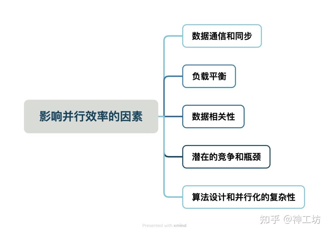

01 影响因素分析
仿真干货|算例核心数越多反而越慢?来了解下“最佳并行规模”!的图2
1. 数据通信和同步
在并行计算中,不同处理单元之间需要进行数据通信和同步动作,而过多的核心数所产生的通信时间也是相当可观的,从而会影响到作业本身的计算效率和计算平台的整体性能,但是通信密集型任务需要更多的核心,最终的计算效率反而会下降,这个也需要在作业的配置中考虑到。
2. 负载平衡
在并行计算中,各个节点的负载分配可能不均衡,导致部分处理单元负载过重,而部分处理单元空闲,从而影响到计算效率。
3. 数据相关性
并行计算中的数据相关性可能导致处理单元之间的依赖关系,限制了并行度的提高,从而影响性能。
4. 潜在的竞争和瓶颈
在并行计算中,可能存在共享资源的竞争和瓶颈,如内存带宽、I/O带宽等,这些因素可能限制并行计算的性能。
5. 算法设计和并行化的复杂性
一些算法并不容易并行化,或者其并行化的复杂性较高,这可能导致并行计算的效率不高。

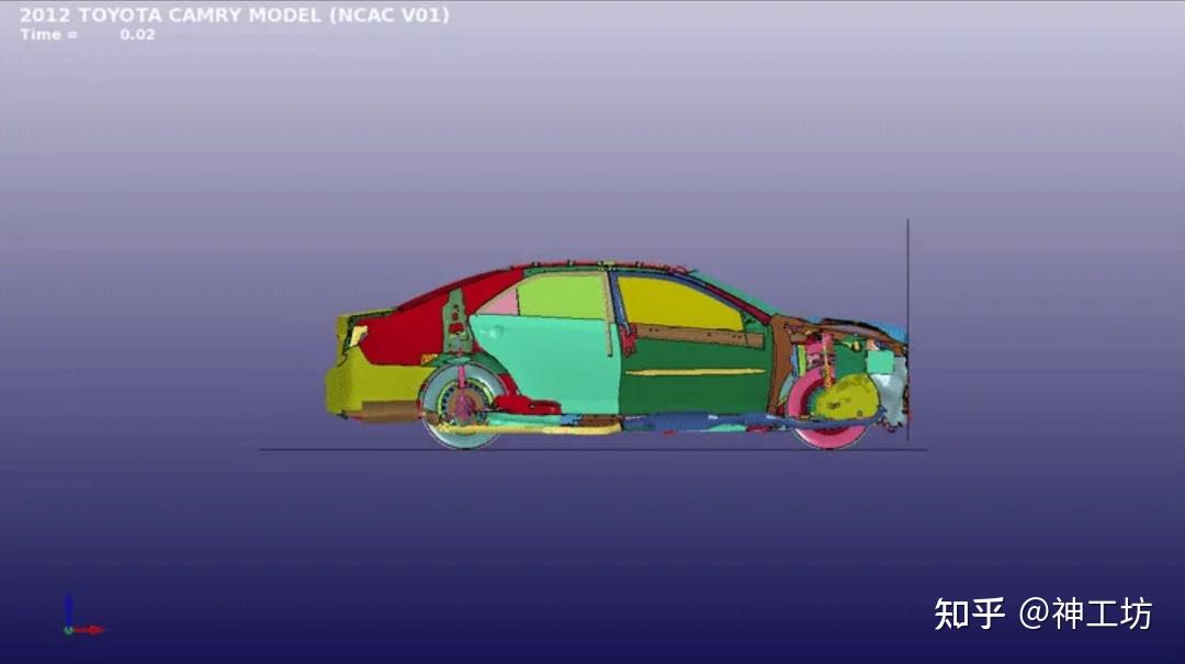

02 最佳并行规模分析——以“汽车碰撞分析”为例
车辆模型包括数百个部件,如车身、座椅、安全带、气囊等。碰撞分析的模型需要考虑所有这些部件的相互作用。
仿真干货|算例核心数越多反而越慢?来了解下“最佳并行规模”!的图3
图片来源:网络
在汽车碰撞分析中,采用并行计算可以显著缩短求解时间,但同时也需要注意优化计算性能。根据计算节点和核心数量合理分配任务,避免资源浪费,并通过调整网格划分,确保计算负载在所有节点间平衡分配,减少计算瓶颈。

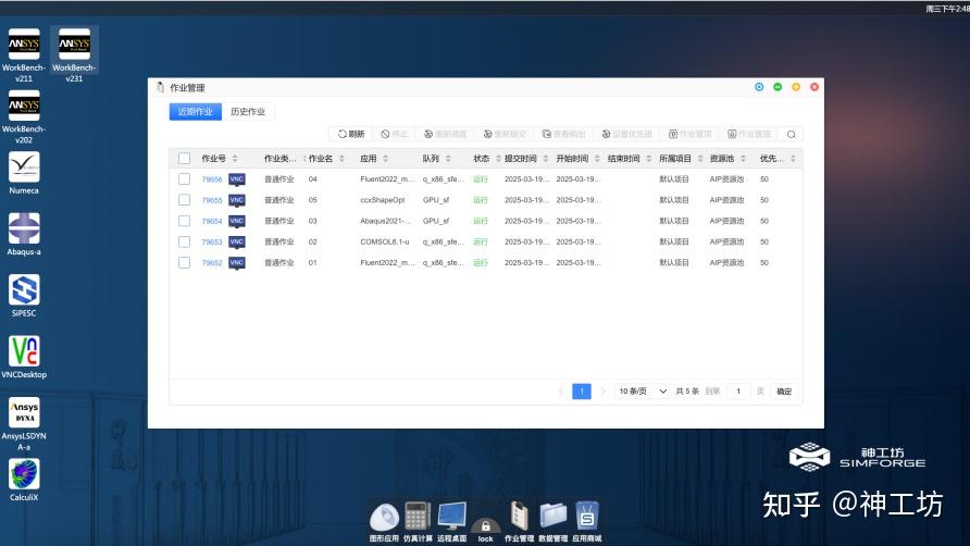

③ 多个大算力作业同步计算
仿真干货|算例核心数越多反而越慢?来了解下“最佳并行规模”!的图7
