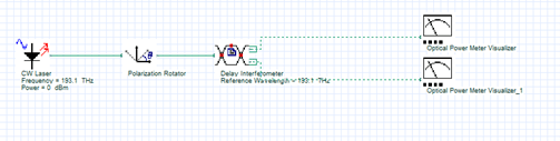

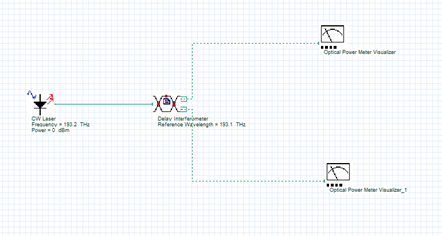

图1显示了所设计的系统布局。
![[Optiwave] OptiSystem应用:延迟干涉仪的特性的图1](https://q8.itc.cn/images01/20260210/469abe9cb5f5477eb937e917add911c8.png)
图1.输出信号功率随波长变化系统布局图

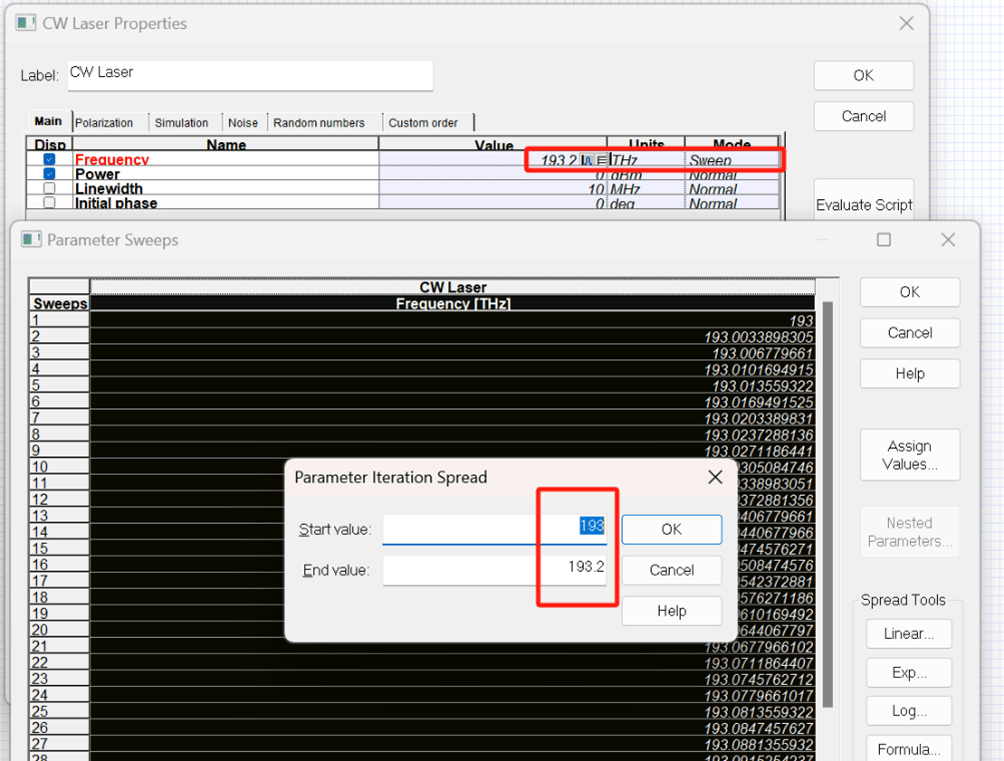

CW激光器中的频率参数处于扫描模式,频率在193.0 THz到193.2 THz之间变化。
![[Optiwave] OptiSystem应用:延迟干涉仪的特性的图2](https://q2.itc.cn/images01/20260210/db095a1e66cb480e96f9172bee018371.png)
图2.频率扫描设置

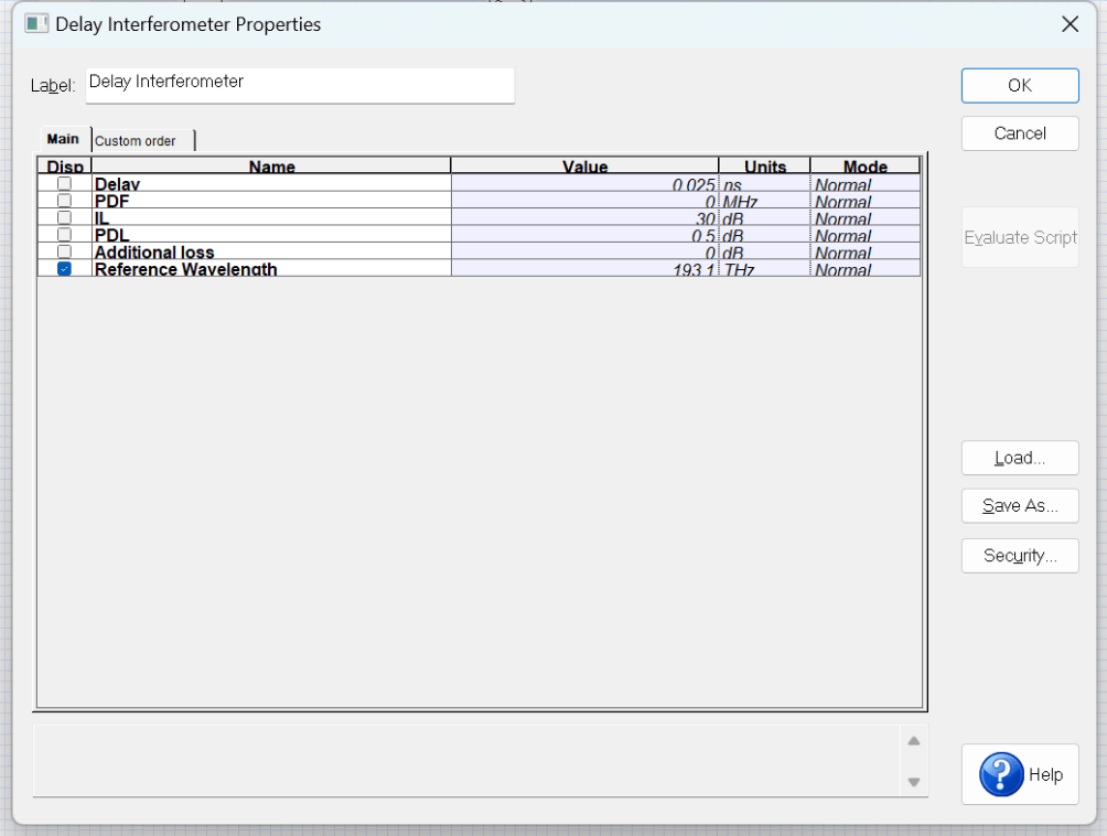

干涉仪中的最大功率比值IL为30 dB,延迟为0.025 ns,参考频率为193.1 THz。参数设置如下图:
![[Optiwave] OptiSystem应用:延迟干涉仪的特性的图3](https://q1.itc.cn/images01/20260210/ed2c8b98be5e487f85648b1db48f7188.png)
图3.延迟干涉仪设置

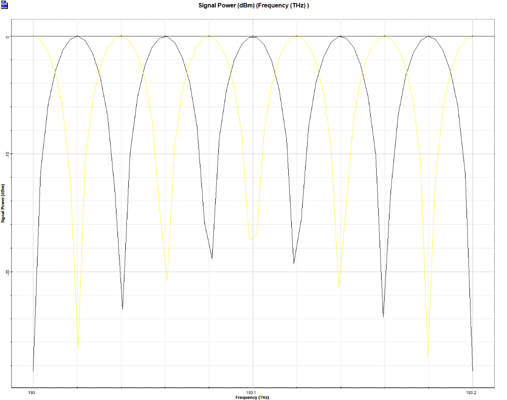

图4显示了扫描的每个频率在两个输出端口中的响应。
![[Optiwave] OptiSystem应用:延迟干涉仪的特性的图4](https://q7.itc.cn/images01/20260210/1018add3860f4f918a501c85c09c79c3.png)
图4.输出端口1和2的输出信号功率
在193.1 THz处呈现0 dBm的曲线是输出端口1处的响应。在相同的频率下,对于输出端口2,信号功率应该在-30 dBm左右。在每条曲线上最大功率峰值之间的频率间隔为40GHz(1/0.025ns)。

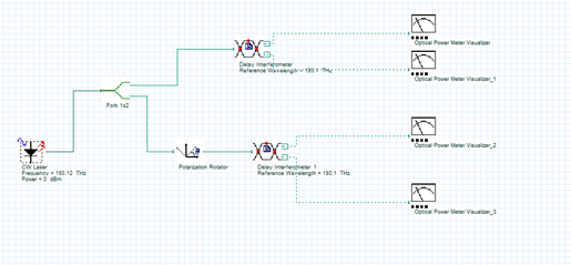

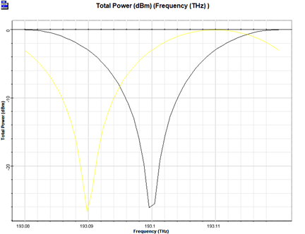

为了能够看到参数PDF“偏振相关频移”的影响,我们模拟了一个具有两个延迟干涉仪的系统。
延迟干涉仪中的一个将具有与另一个相对正交偏振的输入信号。此时,信号频率将在193.08THz到193.12THz之间变化。
图5显示了系统布局。
![[Optiwave] OptiSystem应用:延迟干涉仪的特性的图5](https://q1.itc.cn/images01/20260210/b1e7489fb1e44a5ab655f1a8b28cbb29.png)
图5.比较不同偏振的两个信号的系统布局
模拟的每个干涉仪的偏振相关频移参数值为10GHz。

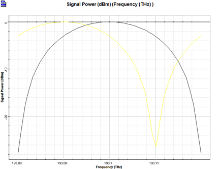

输出端口1的响应如图6(a)所示,输出端口2的响应如表6(b)所示。
![[Optiwave] OptiSystem应用:延迟干涉仪的特性的图6](https://q3.itc.cn/images01/20260210/4fe43f549741422687a5bf8d4fbc4000.png)
a) 输出端口1的信号功率
![[Optiwave] OptiSystem应用:延迟干涉仪的特性的图7](https://q1.itc.cn/images01/20260210/43b59b7bae0e4b22a09aeca5859885ce.png)
b) 输出端口2的信号功率
图6.输出端口1和2的信号功率
我们可以在图5中看到,输入信号偏振的差异导致不同干涉仪的曲线发生10GHz的偏移。该偏移是干涉仪中的PDF(偏振相关频率偏移)所决定的。

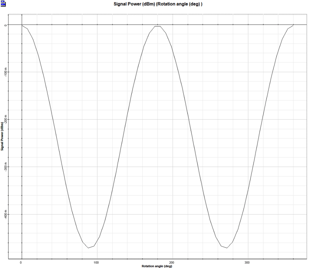

最后,我们使用从0°到360°改变角度的偏振旋转器来分析输入信号中偏振的变化,系统布局如图7。
![[Optiwave] OptiSystem应用:延迟干涉仪的特性的图8](https://q8.itc.cn/images01/20260210/b32f5ebd171343a3ba89aa9e3e30af78.png)
图7.偏振分析的系统布局
在这种情况下,我们将PDF值设为零,并设置了0.5dB的偏振损耗PDL。
在图8中,我们可以看到偏振的变化会导致额外的损耗,对于正交偏振的信号,其最大值为0.5dB。
![[Optiwave] OptiSystem应用:延迟干涉仪的特性的图9](https://q5.itc.cn/images01/20260210/77cc1628d29947f9b2ad69a7e32caf19.png)
图8.输出信号功率与偏振角变化曲线
