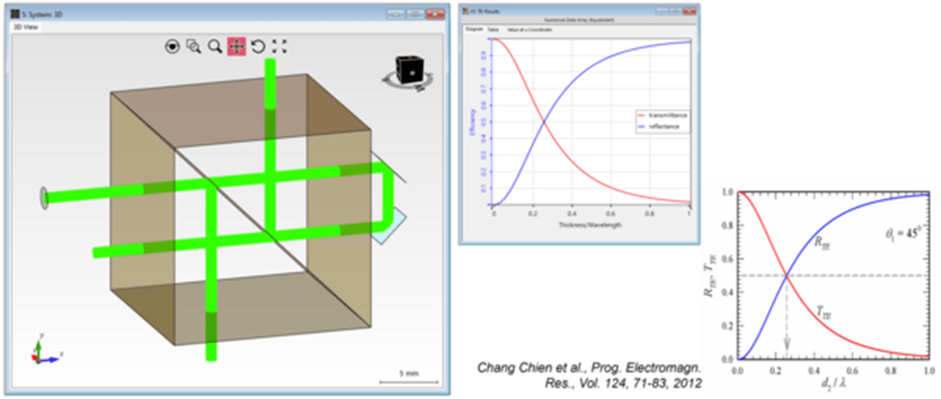

立方体光束整形器上的全内反射(FTIR)
![[NEWSLETTER] 对光学系统中亚波长结构的严格模拟的图2](https://q7.itc.cn/images01/20260211/b310927092d049c2ad89a09fde754412.png)
本用例演示了一种基于受抑全内反射(FTIR)的真实分束器,并研究了间隙厚度对反射和透射效率的影响。
