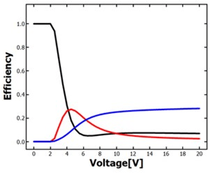

狭缝模拟
![[TechwizD和TX液晶显示软件] TechWiz LCD 3D应用:液晶面板和光栅衍射分析的图1](https://q2.itc.cn/images01/20260211/7be22cedef8d441ea26dbe080e48833d.png)
(a)极坐标图

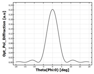

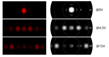

液晶相位光栅模拟
![[TechwizD和TX液晶显示软件] TechWiz LCD 3D应用:液晶面板和光栅衍射分析的图4](https://q3.itc.cn/images01/20260211/427bd6a2fefc4338997595a6f63025e9.png)
(d)TRN数据 (e)极坐标图
![[TechwizD和TX液晶显示软件] TechWiz LCD 3D应用:液晶面板和光栅衍射分析的图5](https://q8.itc.cn/images01/20260211/6cc238908825488f9df943257843b156.png)
(f)衍射效率

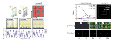

智能窗
![[TechwizD和TX液晶显示软件] TechWiz LCD 3D应用:液晶面板和光栅衍射分析的图7](https://q7.itc.cn/images01/20260211/19bff7edf45b4f279122b911f4cf3431.png)
(h)液晶指向矢分布和相位差曲线 (i)衍射效率,POM图像,以及衍射图样

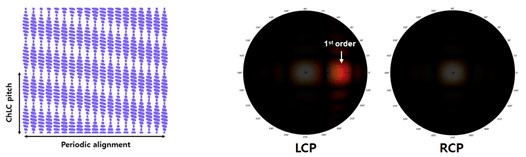

偏振体光栅(PVGs)
![[TechwizD和TX液晶显示软件] TechWiz LCD 3D应用:液晶面板和光栅衍射分析的图9](https://q1.itc.cn/images01/20260211/fbca0fbee5494a349cb4f7d4fa482661.png)
(l)ChLC PVGs (m)入射光
