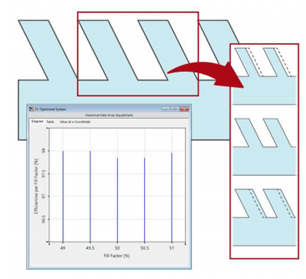

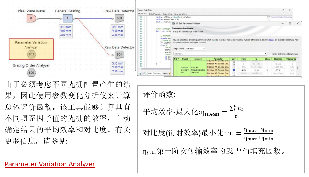

由于制造过程中潜在的不准确性,对于一个好的光栅设计来说,面对光栅参数的微小变化,提供稳健的结果是至关重要的。VirtualLab Fusion为光学工程师提供了各种工具,可以将这种行为直接纳入优化过程,例如参数变化分析仪。该工具结合了同一系统的多次迭代,在优化过程中实现了评价函数的表示和自动计算,如平均效率。在这个用例中,我们通过稍微改变填充因子来优化倾斜光栅来演示这个特性。

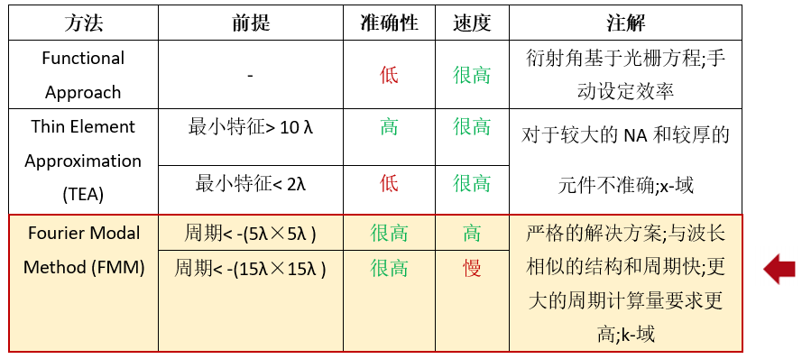

连接建模技术:倾斜光栅
![[VirtualLab] 倾斜光栅的鲁棒性优化的图3](https://q6.itc.cn/images01/20260212/e8d15a0632a44baa88ccc3b2eda3aab2.png)
可用的微结构建模技术:
![[VirtualLab] 倾斜光栅的鲁棒性优化的图4](https://q9.itc.cn/images01/20260212/7a1a423577bf43c68272067dc8498599.png)

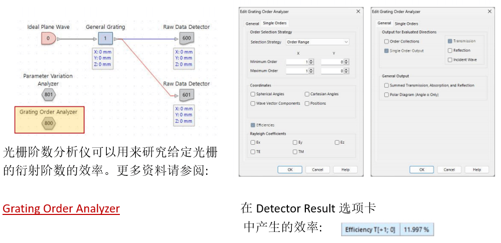

光栅阶数分析仪
![[VirtualLab] 倾斜光栅的鲁棒性优化的图5](https://q3.itc.cn/images01/20260212/c78283d61926442aacebd00d3d0bffdb.png)

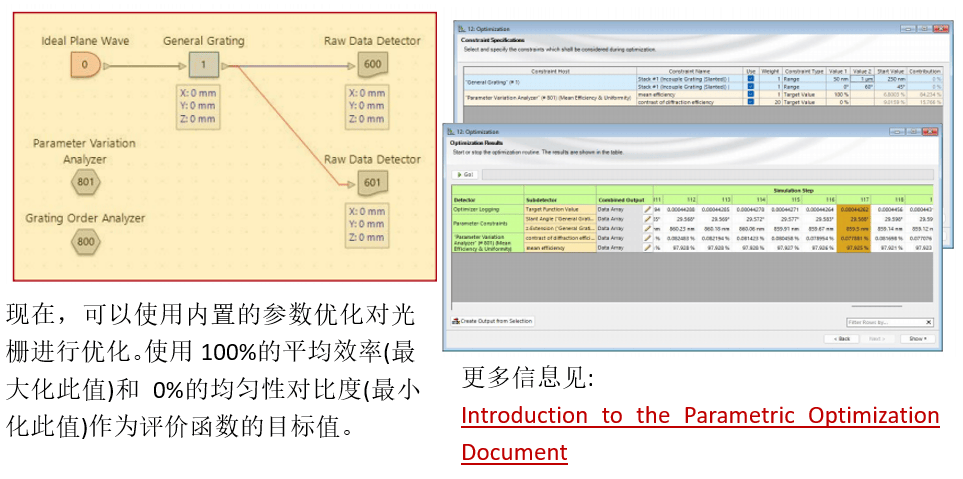

参数优化
![[VirtualLab] 倾斜光栅的鲁棒性优化的图7](https://q3.itc.cn/images01/20260212/3520546d92344f17afed06eab7784100.png)

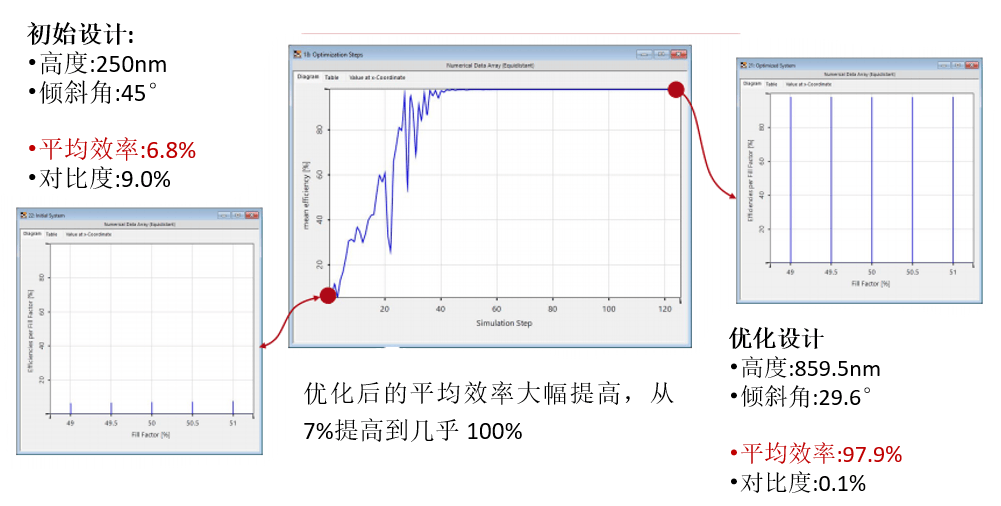

优化结果-平均效率
![[VirtualLab] 倾斜光栅的鲁棒性优化的图8](https://q1.itc.cn/images01/20260212/22998ecb04834d948885dfbe322f0775.png)

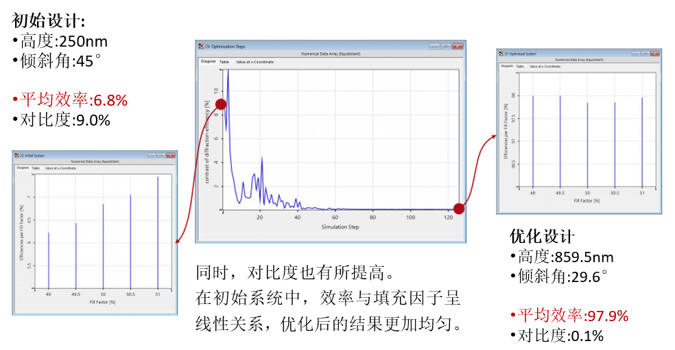

优化结果-对比度
![[VirtualLab] 倾斜光栅的鲁棒性优化的图9](https://q1.itc.cn/images01/20260212/8f424e46c6f04690ba41b5728e0353e7.png)
