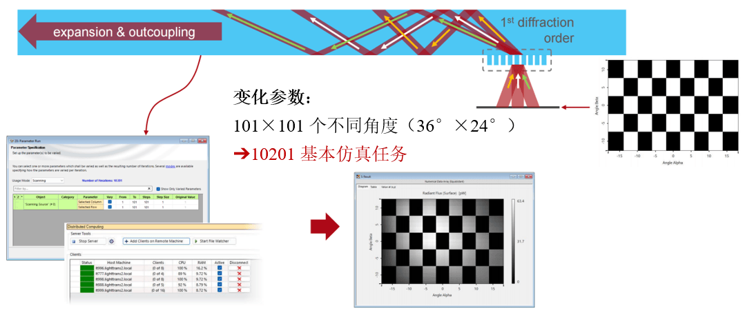

众所周知,因为光学配置的复杂性和多光源模型建模的视场(FOV)等,针对增强和混合现实(AR,MR)应用的光波导组合器建模是具有挑战性的。因此,详细的分析,例如对视场角特性的光学性能的分析,可能是相当耗时的,因为必须考虑许多光源模式和视场角。在这个用例中,我们使用一个具有101×101个采样点(即角度)的棋盘格测试图像来研究光波导的角度性能,从而得到10201个单独的基本模拟结果。
通过使用一个由5个提供41个客户端的多核PC组成的网络,模拟时间可以减少到大约4小时(与之前的大约43小时相比)。

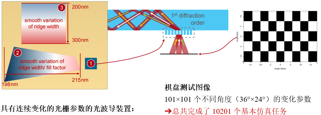

模拟任务
![[VirtualLab] 基于分布式计算的AR光波导中测试图像的仿真的图2](https://q1.itc.cn/images01/20260212/68e8f990c7534ef1abae844e5e43bbf5.png)
1. 入射耦合
周期:380 nm;光栅脊宽度:190 nm;高度:100 nm;光栅方向:0°。
2. 出瞳扩展
周期:268.7 nm;光栅脊宽度:198~215 nm;高度:50 nm;光栅方向:45°。
3. 出射耦合器
周期:380 nm;光栅脊宽度:200~300 nm;高度:124 nm;光栅方向:90°。

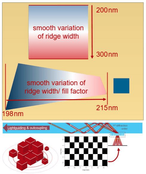

基本仿真任务
![[VirtualLab] 基于分布式计算的AR光波导中测试图像的仿真的图3](https://q4.itc.cn/images01/20260212/c9502fd4f623425bad2a677e8406f52c.png)

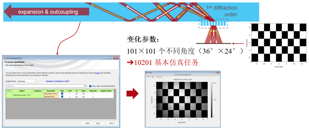

1. 入射耦合
![[VirtualLab] 基于分布式计算的AR光波导中测试图像的仿真的图4](https://q2.itc.cn/images01/20260212/32c859cf25dc452796e6f6d8ef37c95f.png)

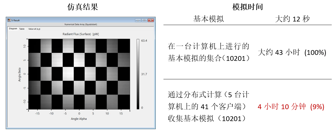

2. 出瞳扩展
![[VirtualLab] 基于分布式计算的AR光波导中测试图像的仿真的图5](https://q2.itc.cn/images01/20260212/07dd90ec1e584289b2c0661f73793956.png)
3. 出射耦合
![[VirtualLab] 基于分布式计算的AR光波导中测试图像的仿真的图6](https://q0.itc.cn/images01/20260212/bd290cab7cf6410ab2799879b6726c70.png)
