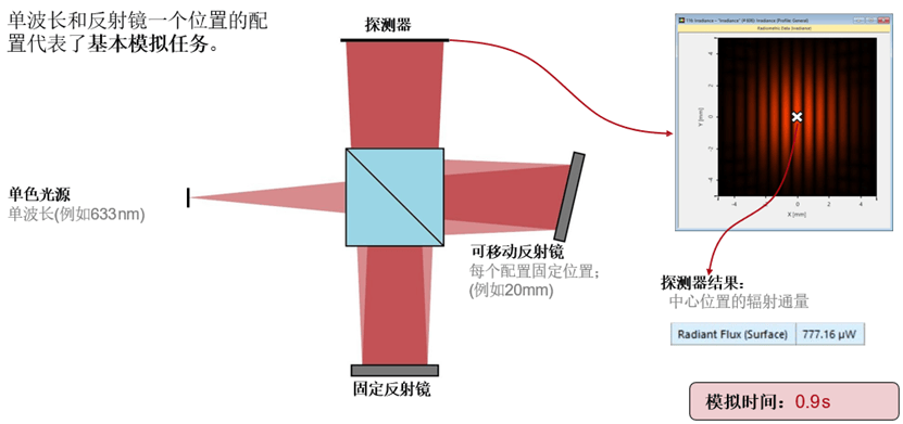

本用例以众所周知的迈克尔逊干涉仪为例,展示了分布式计算的能力。多色光源与干涉测量装置的一个位置扫描的反射镜相结合,以执行详细的相干测量。使用具有六个本地多核PC组成的网络分布式计算,所得到的2,904个基本模拟的模拟时间可以从一个多小时显著减少到不到3分钟。

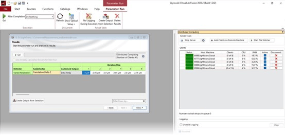

基本任务集合#1:波长

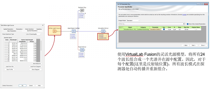

基本任务集合#2:反射镜位置

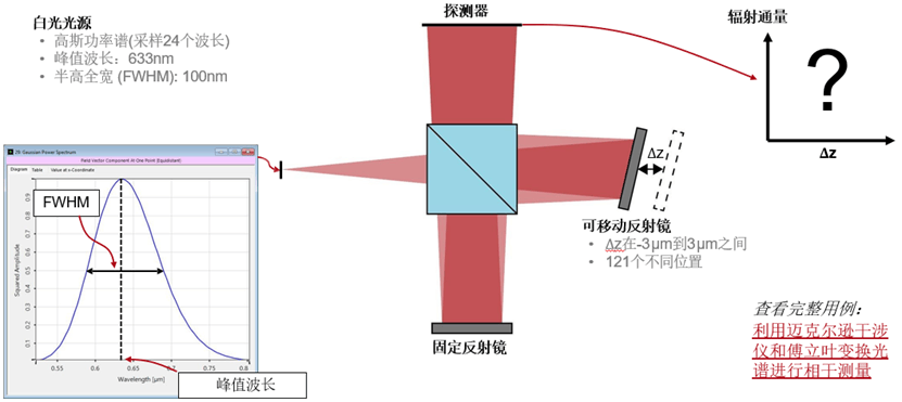

使用分布式计算进行模拟
在本例中,在基本模拟任务中有两个独立的参数变化:
光谱中的24个波长采样
121个不同反射镜位置
总共2904个基本模拟任务
由于单个基本模拟(单个波长和反射镜位置)只需要大约0.9秒,因此将一些基本模拟组合起来并在DC客户端上模拟集合会更有效。因此,所有波长组合在一个单一的模拟(在光源中配置光谱),带有DC的Parameter Run用来建模不同的反射镜位置。与在一次Parameter Run中建模所有2904个任务相比,此策略减少了不必要的开销。
